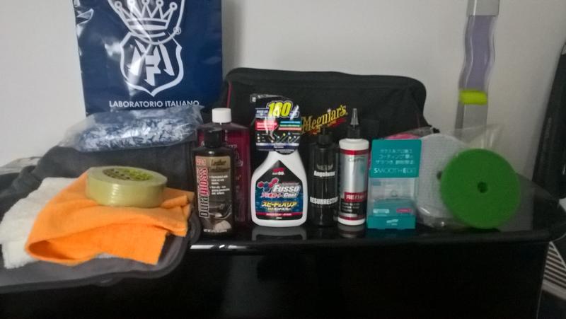

    In effetti assomiglia molto a quella che avevi portato al centro detailing di Davide :mrgreen:
    Da domani inizieranno i primi test , tampone verde sulla meguair’s, compound strong e giù a lucidare fino allo sfinimento :lol:
