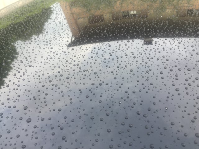

    Non è affatto difficile la stesura. Bisogna solo capire quando rimuovere l'eccesso e questo è diverso tutte le volte in funzione dell'umidità presente nell'aria. Inoltre bisogna stare attenti che nn scappi qualche alone perché altrimenti poi non si toglie più.
    Comunque dopo tutte le volte che piove si ha questo effetto
