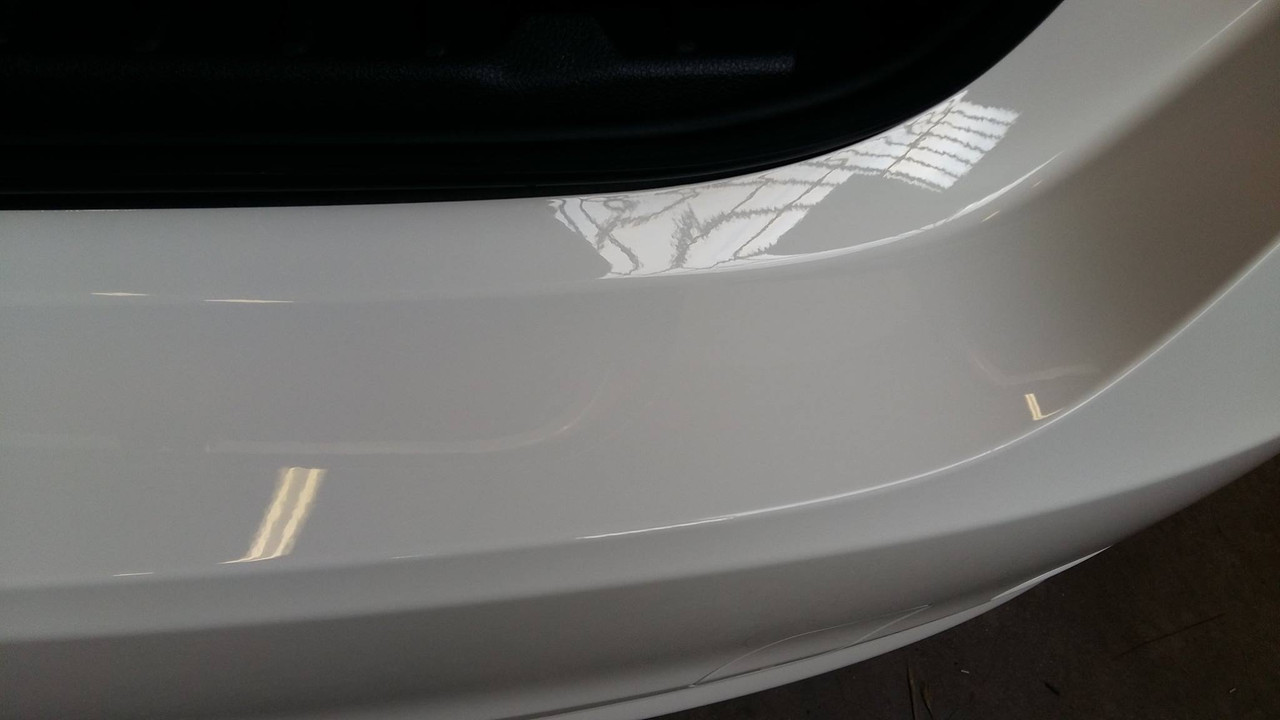

    L'ho usata proprio stamattina per togliere graffi leggeri sul para posteriore

    Lucidatura parte piana del paraurti posteriore per eliminare leggeri swirls, fatta con rotorbitale , tampone blue shine , one step con fixer e protezione con c2v3
