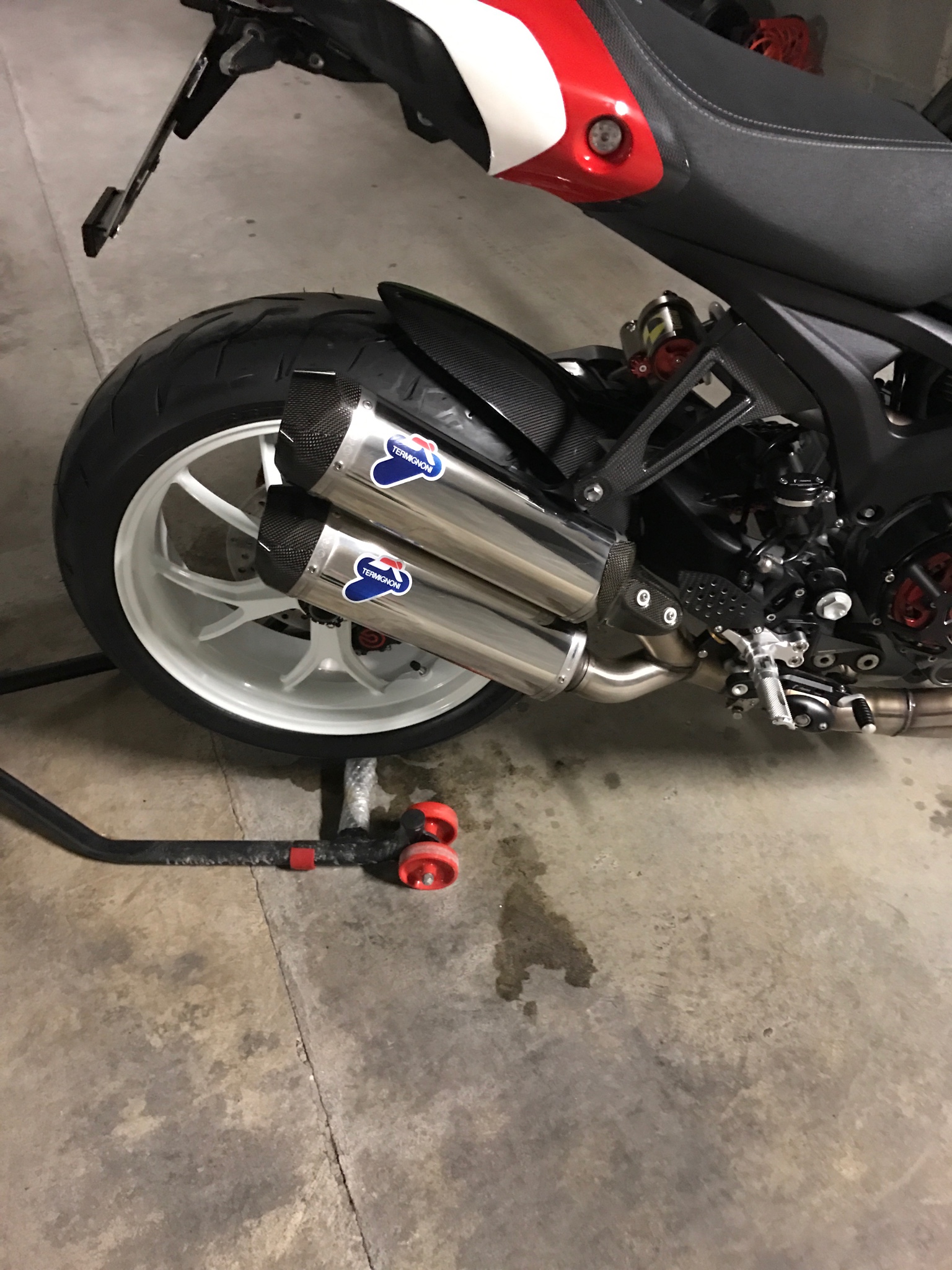

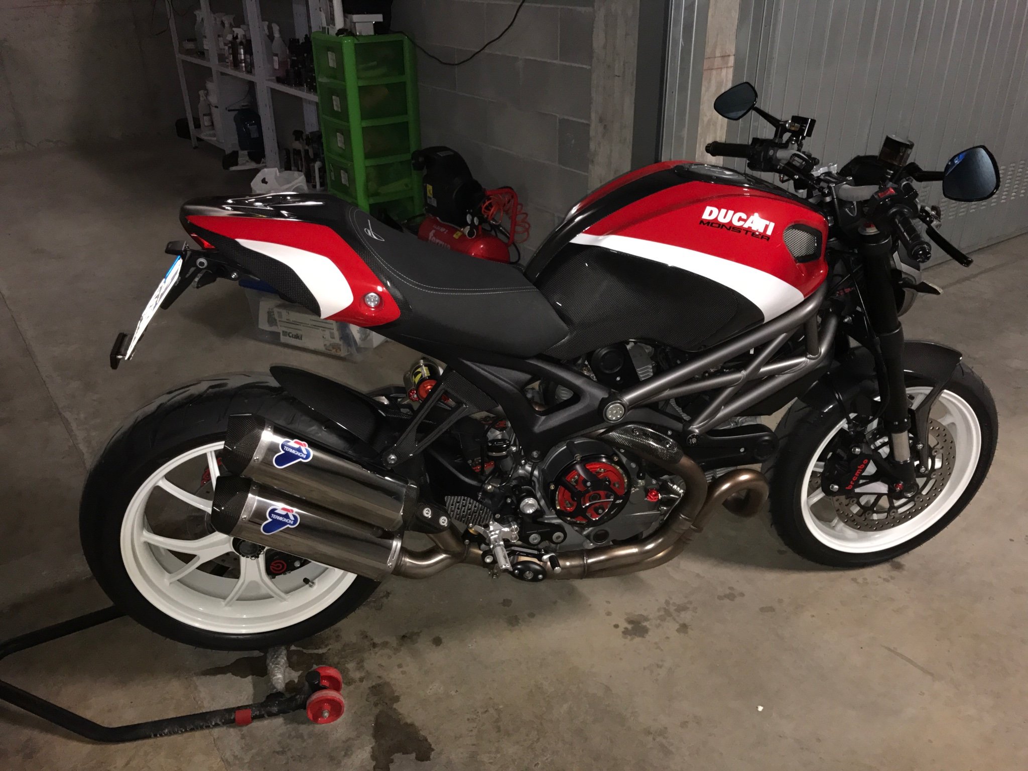

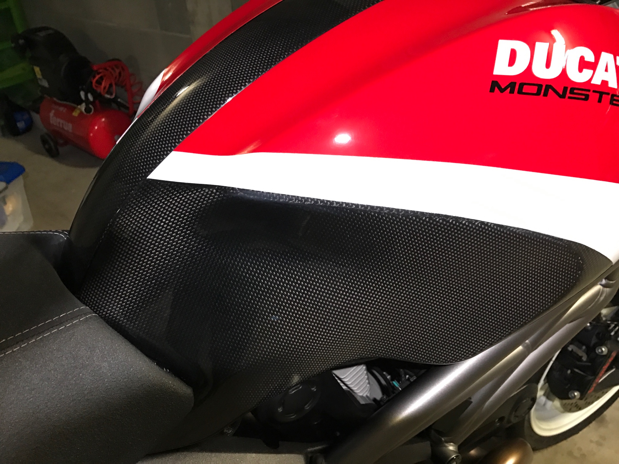

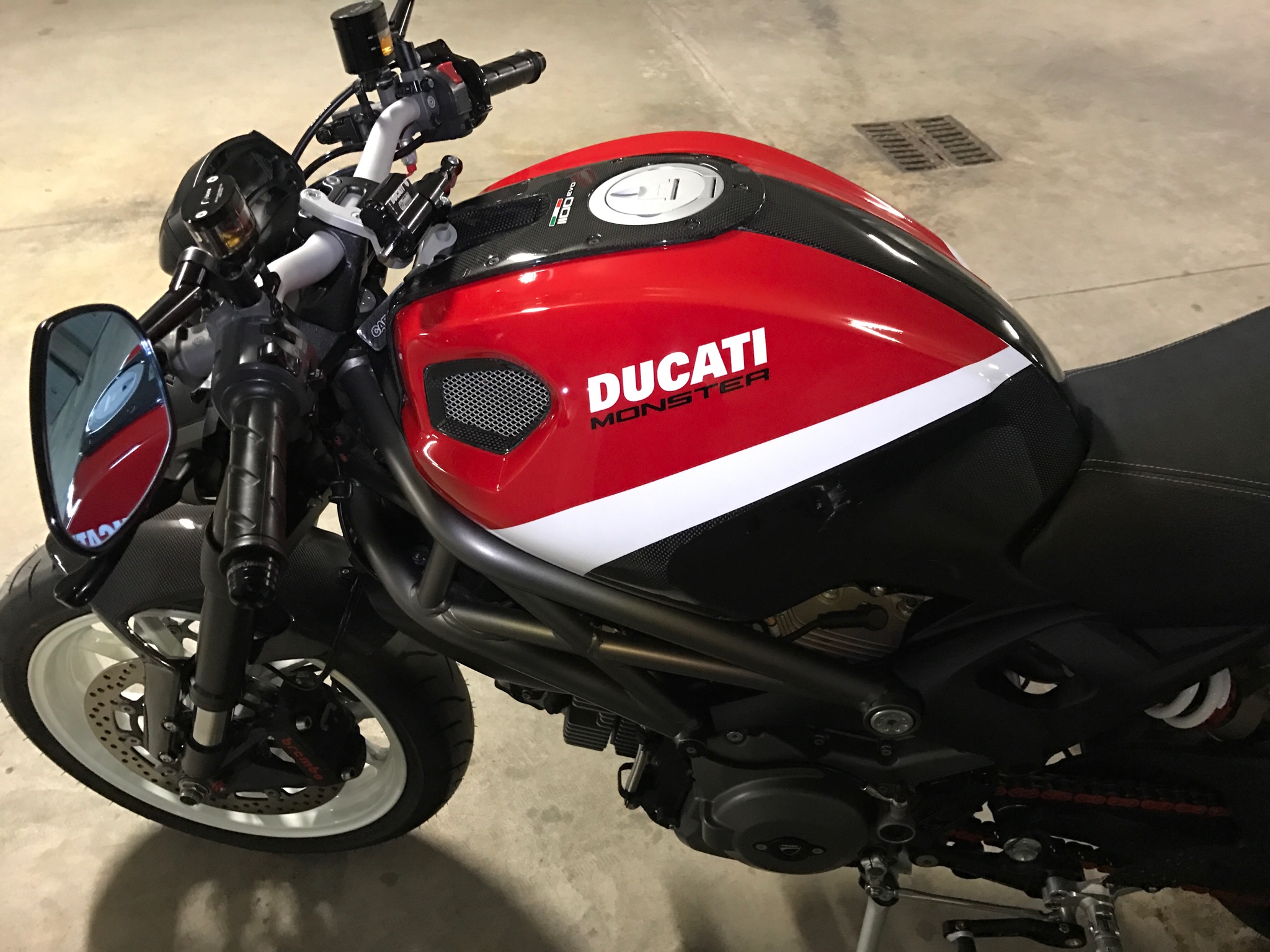

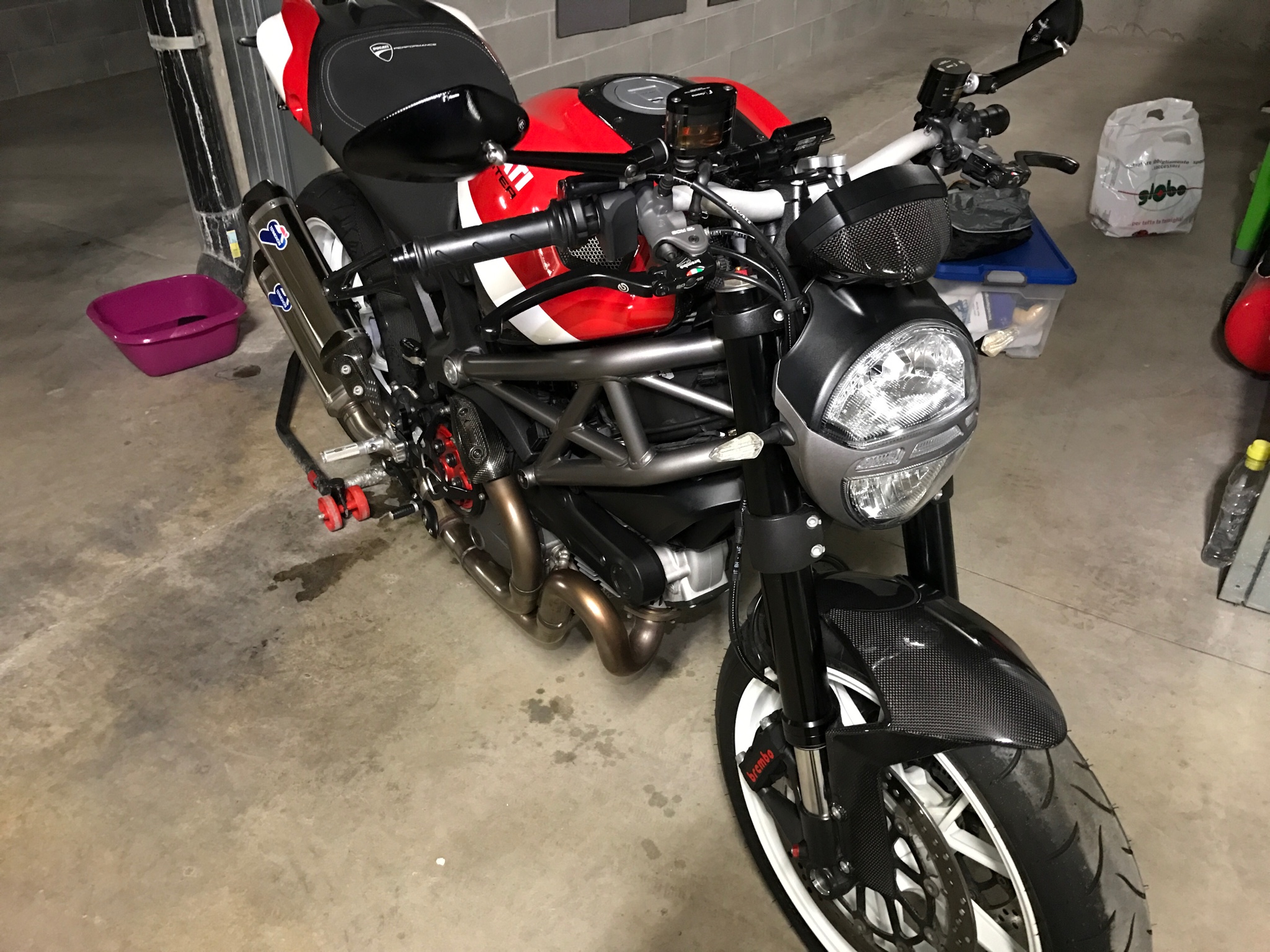

    Oggi ho lucidato la mia belva in garage per il letargo invernale ...era già pulita presentava solo due dita di polvere da garage pertanto ho optato per un lavaggio rinseless con lo shampoo dodo, poi clayata fine con dodo sponge e Fast cleaner , poi lucidata one step con regenerate di angelwax e rupes mini con pad giallo medio ...poi ho concluso con la cera desiderable di angelwax...infine dato che dovevo buttare il pad giallo rupes ne ho approfittato per usarlo su scarichi e terminali con il polish meguairs per metalli è il risultato è stato strabiliante ha tolto tutto lo sporco e le righe sull alluminio veramente fantastico ...per le plastiche ho usato car pro perl

    Spettacolo la belva e spettacolo il lavoro!!! :sbav::sbav: =D>=D>

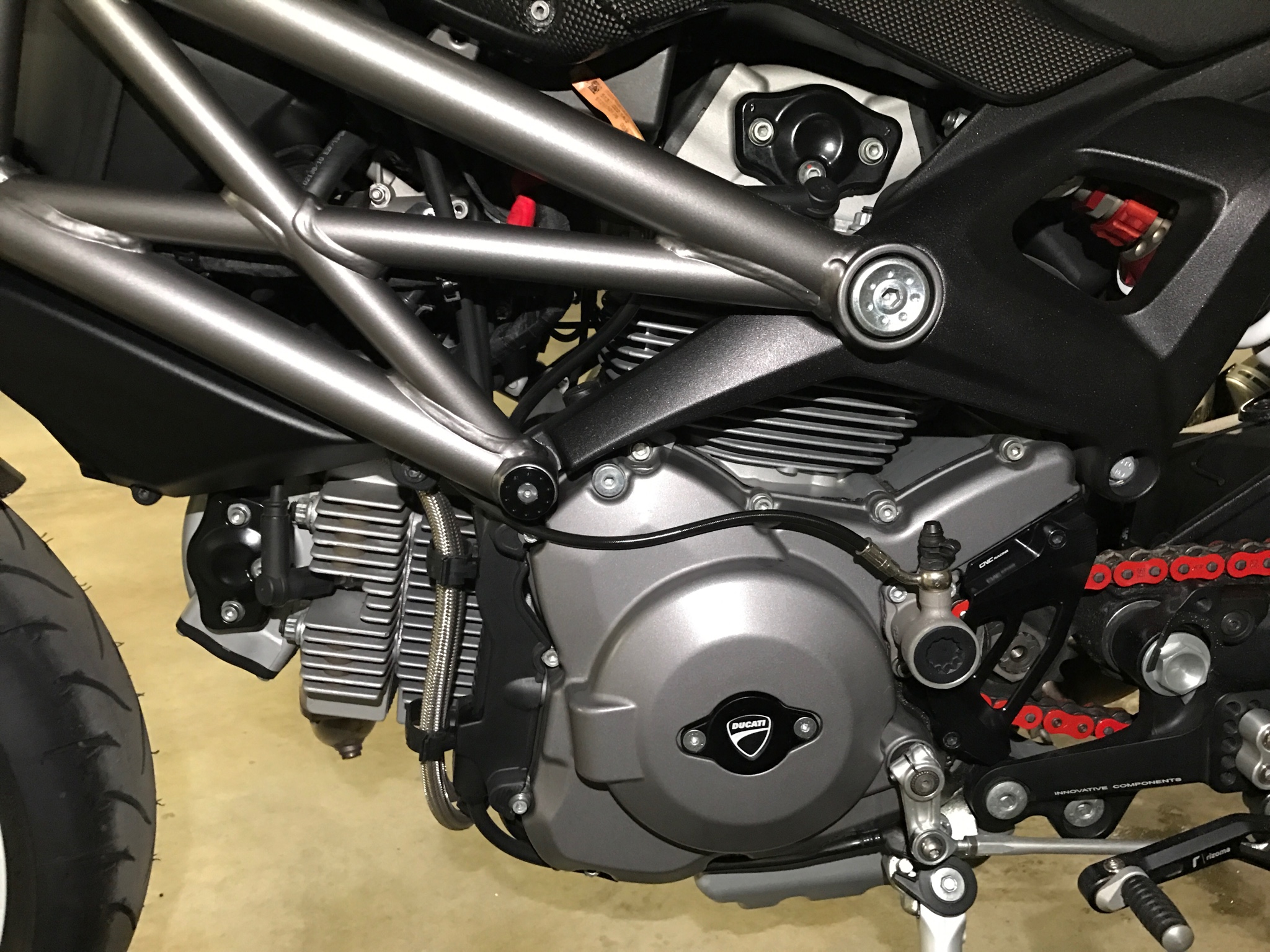

    Si la adoro me me la sono cucita addosso nel tempo, ora ha 5 anni e 7 mila km, ho messo tutto ciò che si poteva mettere e anche di più ( tipo frizione a secco che nn era più prevista nei modelli) ...per quanto riguarda la lucidatura ho optato per il one step perché è già tenuta super bene presentava solo swirl e qualche leggero rids che ho faticato un pochino a rimuovere...la cosa che mi ha stupito di più è la lucidatura dei metalli l ho fatto più per prova che per altro ed è stata una scoperta eccezionale...è proprio vero che il detailing è faticoso ma veramente appagante

    Stavo per dire che mancava la frizione a secco, ma mi hai anticipato.

    Ho preso il kit bursi costosissimo, però nn digerivo il fatto di avere la frizione a bagno, tra scarico e frizza la sinfonia è fantastica adesso..
