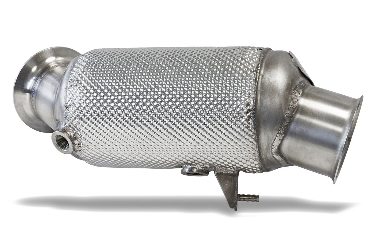

    Si!
    La mia e' come la tua identica
    il DP HJS omologato e' questo
    http://www.hjs-motorsport.de/products/tuning/ece-downpipes.html
    90 81 2015
    Prepara la lettera a babbo natale : +12Cv e modulino in posizione 9 !!!
    Si
    avra' giranti ottimizzate per flusso gas 4 cilindri.
