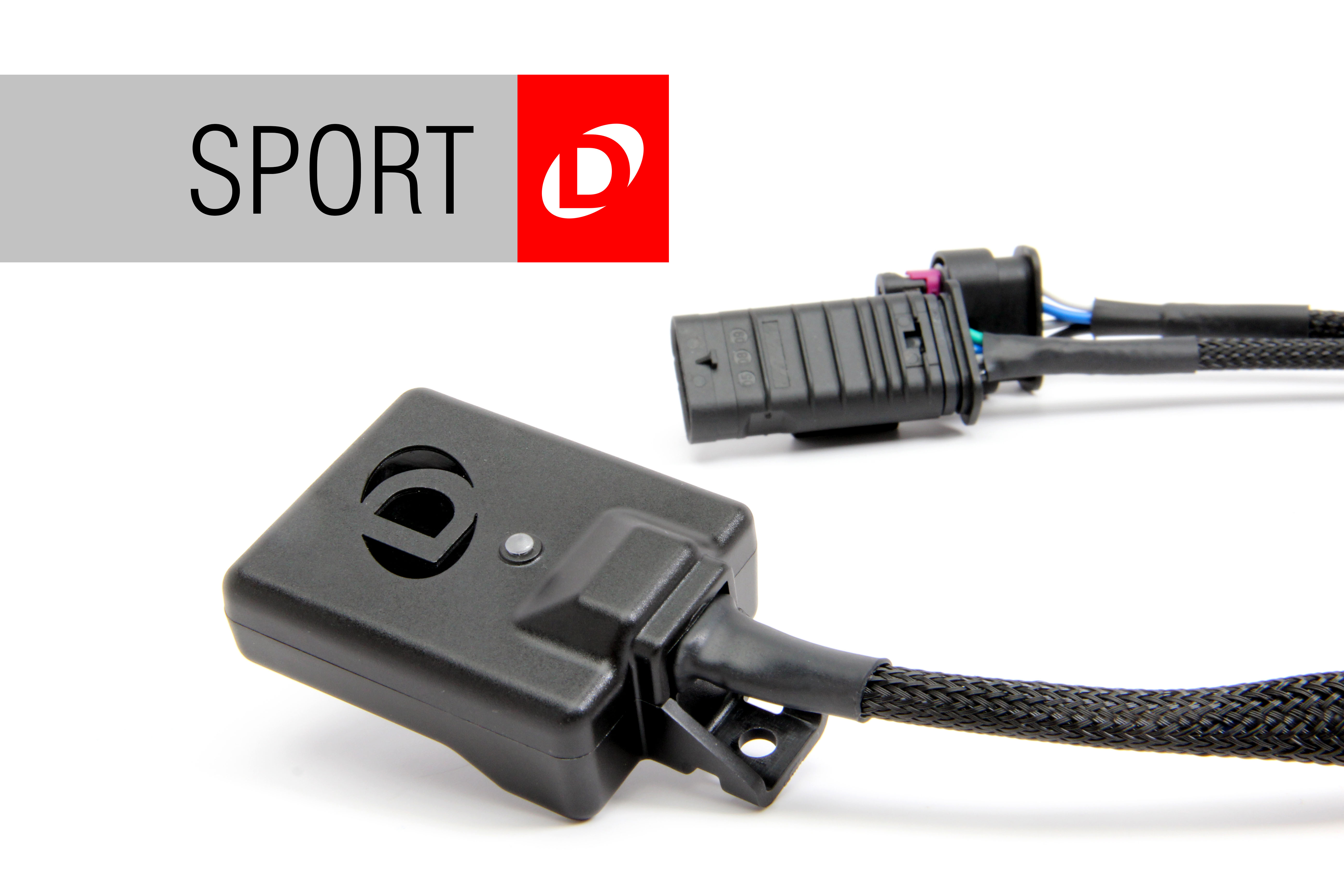

    Incuriosisce si e poi non sembra costare una follia questo OBD Flash.
    Bho. C'e' addirittura il soddisfatti o rimborsati.
    Si +3PSI vaia circa 1.78 bar l'auto e' ancora tranquilla e guidabilissima.
    Ammetto pero' che a +3 e +4 la si sente "irrequieta" e tipo in questa stagione e' piu' un male che un bene.
    Ora sono a +1 ad esempio in cui la Hybrid viaggia fra scarico aspirazione e appunto +1psi a circa 360cv. E' perfetta .
    Io sono mooolto tentato di sostituire il TMC con Dinan in quanto spesso torno stock e con il mio TMC v1 ho ancora lo switch.
    Trovo comodo il modulino via BT e per le mie esigenze la possibilita' di andare da -3 a +4 psi e' perfetta!
    Con TMC arrivi invece a fino +6 ma non ho mai azzardato
    quasi quasi
    Dinan intercetta solo il TMAP corretto ? quindi pressione e temperatura ?

    Solo MAP (come il jb+), nemmeno la temperatura. Sono modulini stupidi stupidi.
    Se vuoi una via di mezzo, MAP + TMAP + controllo via BT con app (per altro ben fatta) con i 4 livelli, il RaceChip è il migliore (costa anche un pò di più).
    Però torniamo a capo, dipende da quello che si vuole, se si rimane su 2psi in più la tmap è inutile, sui 3 ho qualche dubbio, su 4 secondo me inizia a servire almeno quella e forse non mi fiderei molto comunque.
    Insomma, credo che se stai a +2psi ottimi il dinan sport con cui puoi passare al volo a +3 ma anche + 4 o -3 o stock), se vuoi di più... meglio passare direttamente a cose più serie.

    Sorry ma mi pare che il dinantronics sport sia TMAP
    4 Fili quindi massa, +5V pressione e temperatura.
    Corretto ?

    @AR147 forse mi puo' aiutare
    A suo tempo mi spiego' il giochetto di bypassare MAP e TMAP con questi moduli (o i TMC che fanno map-tmap-giri motore)
    Come fa il Dinan ad ingannare l'ecu con il solo TMAP ? (o cmq il sensore posto prima del corpo farfallato, L'altro e' sui colettori )

    No, il dinan sport come il jb+ sono solo MAP.
    Non fanno altro che leggere la tensione del sensore e togliere X volt per l'equivalente di -3psi (o quello settato) così che l'ecu faccia spingere la turbina per recuperare. Diciamo che rispetto a quelli stupidi che girano per i diesel, fatti di una sola resistenza, questi sono digitali per cui applicano una logica all'aggiunta dei PSI, tipo non darli tutto insieme o dare valori diversi e non fissi.
    Edit: ho dimenticato il link:
    http://files.dinancars.com/webresources/datasheets/931966b586d5572f082620c8ea01949b.pdf
    Edit 2: Mi auto correggo, gestisce solo TMAP, non MAP. E il TMAP come dici tu legge sia la temperatura che la pressione, per cui almeno un minimo di logica c'è.

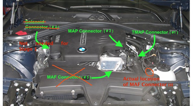

    Dopo un po' di pippe mentali e un po' di letture, sono in dubbio tra il dinan sport (semplicissimo da mettere e togliere) o il RacePro Ultimate (un filo meno semplice ma di poco, sono solo 2 sensori).

    Facciamo cosi' ti do il mio TMC a 3 sensori e mi piglio il Dinan !
    Il racechip lo avevo escluso solo per il fatto che costa 699 euro mentre TMC 300 ed entrambi sono "multimarche"
    TMC poi adotta logica di giri motore rendendo l'auto corposa da 1500 a 6000 poi a calare verso i 6500 e oltre 6500 stock

    Qui si parla di stage 4-5-6-7...... e di 450-500 ed oltre, ma forse avete dimenticato quanto scritto sotto:
    Mi sono perso qualcosa?

    Però è stato tutto utile a schiarmi le idee, alla fine come detto mi rimane solo il dubbio se dinan sport o race chip ultimate.
    Il Dinan fa quello che serve, il race chip ha tutt'altro hardware di alto livello anche se in buona parte sprecato nell'applicazione su n55 (e costa 550€), ma ha una flessibilità molto buona e ottime prestazioni (anche rimanendo nello stage 1).
