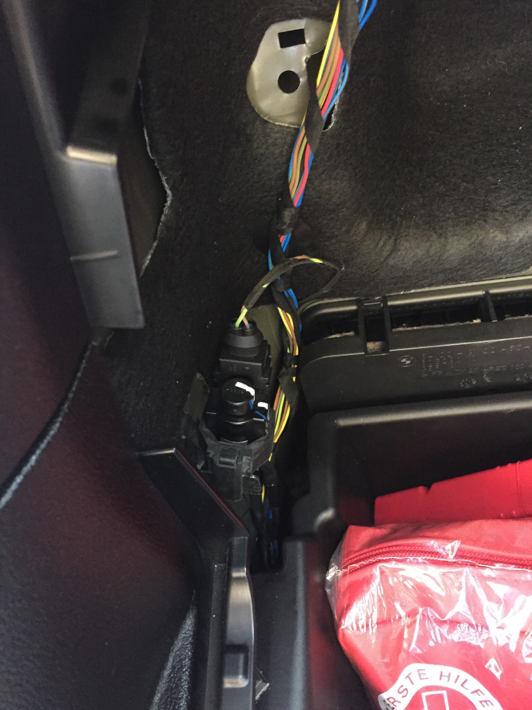

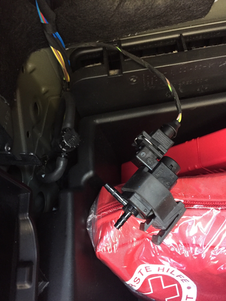

    Non so se sia così per tutte le f** (ma credo di sì) o solo per le x*, in ogni caso lo riporto.
    Per bloccare la valvola scarico sempre aperta bisogna sempre agire sul solito attuatore posto nel bagagliaio (solitamente angolo a sinistra):
    La differenza è che mentre prima l'attuatore era normalmente aperto e quindi bastava sconnettere il connettore, su questa è al contrario, è normalmente chiuso, per cui scollegandolo la valvola rimane sempre chiusa.
    Per bloccarla aperta basta scollegare i 2 tubi aria sotto collegati e collegarli insieme così da tenere l'impianto con il vuoto attivo.
    Io ho usato un fantastico raccordino da irrigazione, con tanto di rubinetto apri/chiudi [emoji28].

    Manterebbe quindi il sound del motore come i primi 20 secondi all'accensione?
  5. lkk_audista
    lkk_audista Direttore Corse
    2.405
    182
    20 Aprile 2008
    80.599.436
    X6M Competition
    Si.

    Mmmmh... Permettimi di dubitare: i primi 20/30 secondi dall'accensione a freddo sono particolarmente rumorosi non per via della valvola sullo scarico (che sulla mia resta peraltro chiusa), ma all'apertura indotta della westgate per favorire il riscaldamento del catalizzatore nei primissimi secondi.
    Se n'è parlato a lungo nei forum americani.
    La valvola sullo scarico sinistro cambia ben poco il sound: se totalmente aperta lo rende solo un pelo più cupo (sulla mia). Evidenzio peraltro che con la banale app Bimmerlink per IPhone è possibile bloccarla aperta o chiusa ;) /emoticons/wink@2x.png 2x" width="20" height="20" /> come ben sa [MENTION=1977]Franzzz[/MENTION], che me l'ha segnalata!

    tutto esatto [MENTION=11541]Gio72[/MENTION]
    Il sound da aspirato e' proprio perche' nei primi secondi si bypassa turbo......
    Detto questo noi abbiamo la valvola elettronica e se bypassata genera un bel po di errory e mala gestione depressioni in Eco Pro
    Basta usare Bimmerlink e fine dei giochi !
