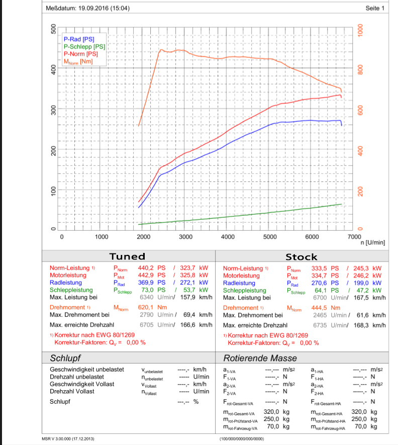

    Un breve commento sulla prova a banco senza multiquote o altro. La rullata mi sembra nella norma, il "buco" attorno i 3000 giri con il modulo potrebbero essere le ruote che hanno slittato sul banco rulli o una sorta di protezione della ECU dato che hai messo/attivato il modulo subito dopo. Il drop in alto dopo il picco di potenza sembra anomalo ma in realtà, come sottolineato da lkk, si vede molto spesso. Sembra accentuato ma spesso è più un fattore di scala e smoothing del software del banco che altro.
    I numeri massimi mi tornano tutti, sia in configurazione stock che con modulo.
    Purtroppo, con il B58, non c'è proprio storia.
    Questo è un dyno di una 440i con modulo aggiuntivo "VR Tuned" su un banco che reputo tra i più affidabili.
    Link di riferimento
    https://www.horsepowerfreaks.com/blog/bmw-340i-440i-m240i-740i-b58-3-0t-tuning-box-kits-released/

    Si devastante
    B58 devastante. Si presta benissimo al tuning ed e' carrozzato per farlo.

    B58 su 340i TP in versione 326cv stock pare invece decisamente confrontabile con n55 di pari cavalleria
    Ricordo che enzo performance e' il migliore in assoluto. Oltreoceano non si contano piu' le mappe su N55

    440cv con solo modulo >:>
    viva il B58 !!!
