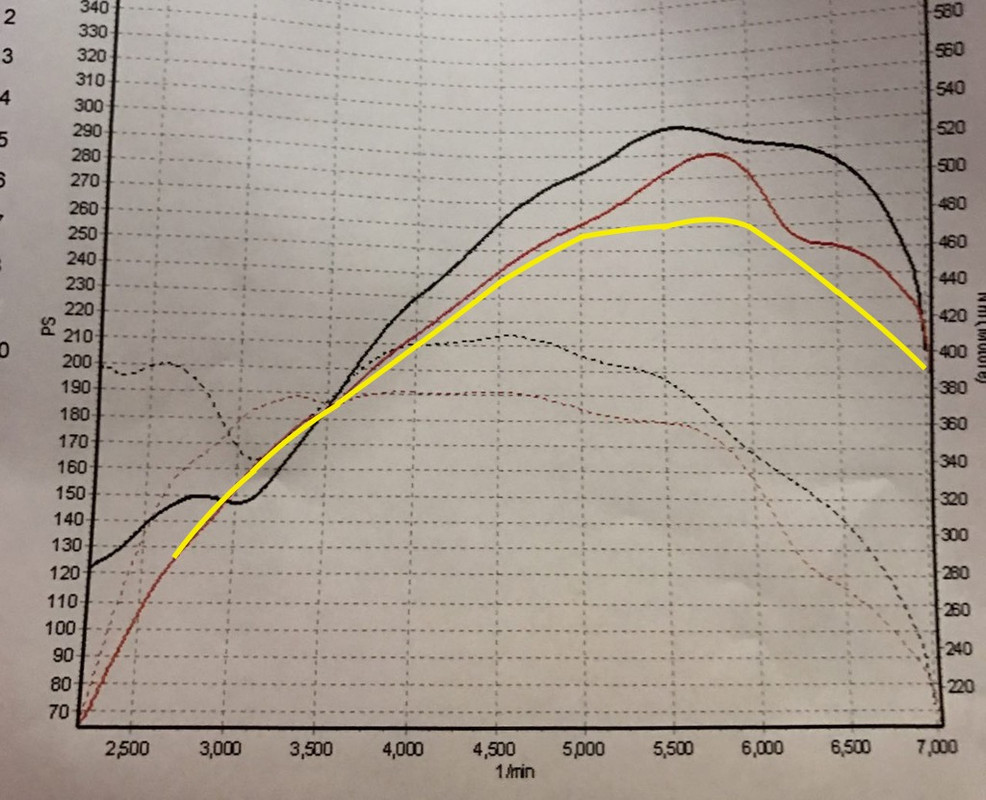

    Vado controcorrente e dico che mi sembra tutto ok :D /emoticons/biggrin@2x.png 2x" width="20" height="20" />.
    Sul Drop a 5800 sembra una caratteristica dell'Ah3:
    L'ipotesi che mi viene è che a quel regime venga staccata la parte elettrica e questo crea qualche anomalia.
    Il numero da stock mi pare in linea, sono, + o - 330cv motore che è il dato giusto.
    Con il modulo sono, al motore, +o- 360cv, e anche questo mi sembra il dato corretto.
    Ritornando a quanto detto la pagina dietro, di n55 stage 1 o 2, che superano i 360cv di sola elettronica non ne ho mai visti.
    Per me la soluzione mppk rimane la migliore, ottimi numeri con ottima qualità di erogazione e garanzia totale.
    Edit: aggiungo che il buco nella seconda rullata mi sembra un tipico problema di adattamento, si vede dall'eccessiva differenza appena prima del buco, stava pompando troppo e l'ecu è intervenuta tagliando (e qui chissà cosa succede con la parte elettrica, verrà staccata provvisoriamente?) per poi ristabilizzarsi.

    Ti metto la tua rullata con una rullata vera di un n55 stock, valuta il reale gap, non è banale e non è poco.
    Si vede chiaramente l'intervento della parte ibrida (fin che c'è) e i cv in più dati dal modulo:
    Stock:
    Franzzz
    A 6500g/m, con il modulo hai 290cv ruota contro i 230cv di una 335i n55 stock! una differenza enorme.
    Ultima modifica di un moderatore: 4 Gennaio 2017

    Ecco notavo lo zampino dell'ibrido.
    Abbiamo fatto 4 rullate e la batteria mi aspettavo crollasse. Probabilmente lo stacca attacca del kers trovandosi su un banco prova ha causato qualche problemino
    Non ultimo ricordo che non e' stata fatta nessuna "normalizzazione" o "estrapolazione" come e' consueto fare un tuner prima di presentare i valori
    Pero' e' anche vero che nei 0-200 che ho fatto che trovate sul tube, si vedono 2 secondi di guadagno che fanno pensare secondo @Gio72 ad almeno 40cv di guadagno
    Ricordo che :
    335i Stock 306cv f30 (dati dal ytube) 0-200 : 19.3
    Sembra
    che per entrambi il picco sia a 5700 circa !
    Dimenticavo con "test roller" ON, si accendono tutte e 3 le spie gialle DSC-ABS piu' la quarta spia rossa del freno a mano
    E' corretto secondo te ?
    Ah il contachilometri poi resta fermo a zero. Tutto ok invece i display sportivi

    Aggiungo un'altra AH3, con jb4 map 5 e tanta roba su:
    Stesso drop sopra i 5500 (si vede meno per la scala che allunga) e stessi numeri nonostante questi siano americani e non è dato a sapere che correzione hanno messo.
    Insisto, Franzzz per me i tuoi numeri sono ottimi, sopratutto sopra i 6000.

    Perché sia ben capibile ti ho sovrapposto l'n55 (normale, non ah) stock:
    Diciamo che l'ibrido ha fatto cose strane perchè non è intervenuto ai bassi, ha dato una botta improvvisa e poi si è parzialmente spento.
    E da quanto ho visto, nelle rullate fa sempre cose così, probabilmente la cosa non è gestita benissimo.
    I banchi sono equiparabili perchè i numeri tornano in modo impressionante e per questo è già molto positivo il picco offerto dall'ibrido anche senza il modulo.
    Il modulo per me fa un lavoro egregio perchè da un bel po' di cv in più sopratutto agli alti e questo è una caratteritica che avevo letto del modulo TMC e che Terry dice essere sbagliata perchè in quei range va fuori parametri a spingere così tanto (sarà vero? mah).
    Per i numeri assoluti ho già detto, aspettarsi di più per me era folle. Sono ottimi numeri per un n55 e anche con una bella curva.

    Si il TMC lo vedi a tavoletta quando nei cambi marcia si cade a 6000 e li spinge tantissimo
    Lo vendi nel video che ho postato sopra...
    Quindi la modalita' "test roller" funziona nei tavoli a 2 ruote ma L'ibrido ha fato casini
    Eh credo che li sia colpa del modulo EME-ICMQL che gestisce il tandem e che spesso come ho scritto, anche su strada l'eboost a volte e' "strano"
