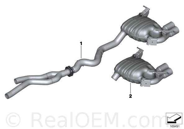

  9. Gabo
    40.451
    5.592
    490.715.460
    Andras ti dò una notizia che ti renderà particolarmente soddisfatto di aver scelto lo scarico AE anzichè il Bmw Performance.
    Il Performance per 135i elimina anche il silenziatore centrale...mentra sulla 335i no!!!
    cazzeggiando sull'etk ho trovato la prova:
    E82 135i BMW PERFORMANCE MUFFLER SYSTEM
    E92 335i BMW PERFORMANCE MUFFLER SYSTEM
