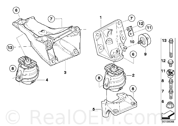

    Secondo voi cos'e questo rumore ? si sente al minimo e girando piano a freddo e solo al minimo a caldo . la macchina vibra anche regione culo / sedile . Secondo me mi e' partito un supporto motore o non e' serrato bene :

    Nella mia e46 faceva uguale ed era un supporto motore! ;) /emoticons/wink@2x.png 2x" width="20" height="20" />

    Sembra il supporto motore inferiore

    Inferiore sarebbe quello lato passeggero o guidatore? comunque mi sento meglio che tutti pensiate sia il supporto.
    Ho ordinato gia' due supporti e tra l'altro quello destro e' della 335is che ce l'ha piu rigido .
    - Rubber mounting right code 22116773744 (MY07 E92)
    - Rubber mounting right code 22116793240 (E92LCI 335is)
    - Rubber Mounting 22116760330 (MY07 E92 and E92LCI 335is)
    ho preso quelli in neretto numero 2 e 4 :

    Sei sicuro che monti quello della LCI??

    No ma essendo stesso motore e macchina non penso ci siano differenze alcune. Tutti i codici sono uguali tra le due tranne il supporto gomma destro.

    Uno dei due ha ceduto con le accelerate e il peso motore.
    Nella norma sono componenti usurabili.
    Hai fatto bene a ordinare entrambi dato che il lavoro fa fatto na volta sola bene...
    Non e' che quando ti hanno messo i turbo non li hanno stretti bene ?
