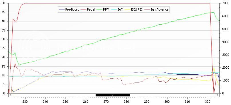

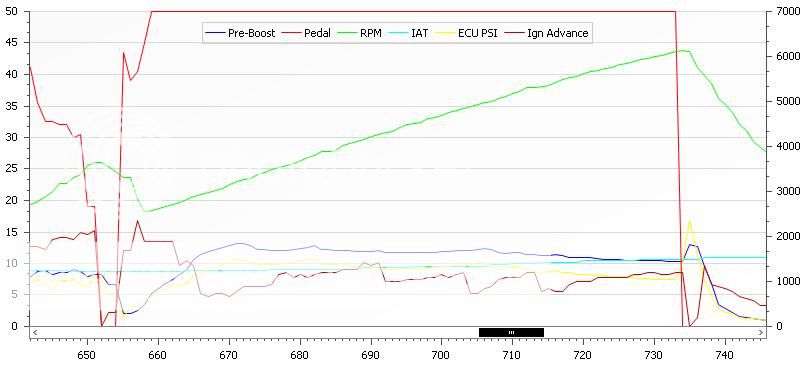

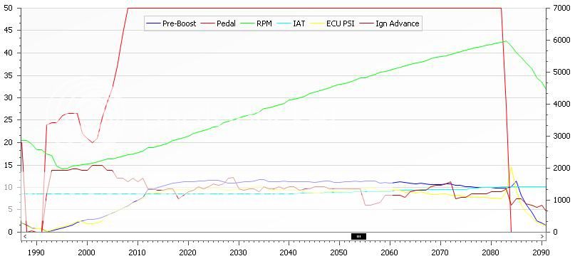

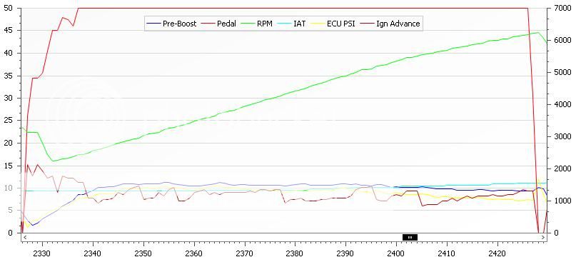

    Quanto ti sembra che girano???
    1)
    2)
    3)
    4)
    E ringrazia che vanno a 12psi! Guarda l'anticipo che schifezza... E poi mi devo preoccupare io se a 16.2psi mi cala una volta di 1 grado a 5000 giri?! Qua cala 5 volte a botte di 3°...
    :haha
    Ultima modifica di un moderatore: 9 Marzo 2011

    ok capisco fede...ma dai come cacchi fa a girare a 12 psi?scusa ma allora la mcchina in questione ha solo il jb4 e basta e il resto e stock...

    E anche se fosse?? Ti sembra un buon risultato?? :neutral:
    Cmq se non sbaglio è stage3 quella... Ma poco cambia: se calano l'anticipo a 12psi c'è qualcosa DI SERIO che non va, pure ste stanno sull'equatore con macchina stock in mezzo al deserto con 52°C..
