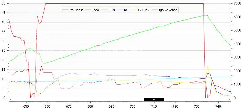

    Compra quello di cooper se vuoi girare con pressione bassa. Comunque ho visto dei logs con jb4 i mappa autotuning che si posizionavano a 12 psi e la curva anticipo faceva letteralmente .agare....
    [​IMG][​IMG]
    io mi faccio delle pare se mi cala 1 volta 2 gradi fate voi.

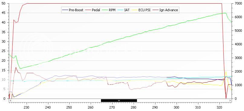

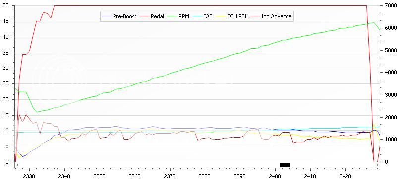

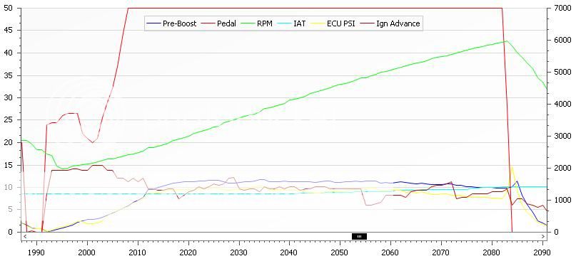

    guardate la curva che sale poi scende, sale e scende a zig zag marcata ign. advance. Quella curva deve salire piano piano senza cali progressivamente. tutto quei cali sono la ECU che sente battito e cala anticipo. 1 ok ma ripetuti proprio non ci siamo..... Adesso la grande discussione e' che da quando BMS ha tirato fuori autotuning la gente si e' accorta che in mappa 5 li fa girare a 11-12 psi .... infatti adesso hanno tirato fuori un altro add-on per usare il CPS offset cosi possono tirare via dei gradi di anticipo questo pero' e Fisso e non come il Procede che e' automatico e si regola da solo e dinamico.... fate voi
    cosi deve essere per esempio:

    praticamente la linea ign advance dev'essere lineare ... e non a ziz zag...
    perche nel tuo ci sn due linee?? ma sale di poco..
    partendo da 3500giri.. parte da 15, scende a 10 e rimane cosi fino ai 5000giri e poi sale piano piano fino a 13.. deve fare cosi??
