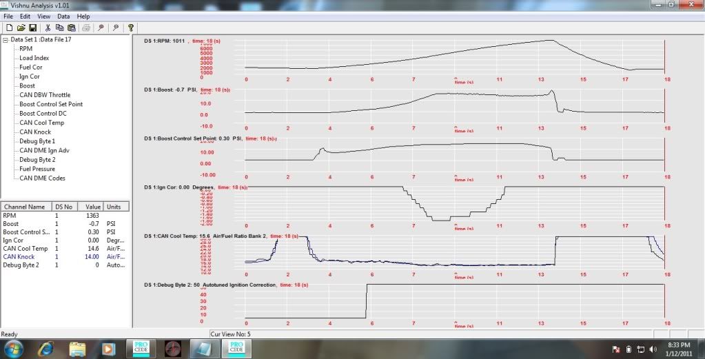

    Sembrerebbe che shiv sia riuscito a modificare/trovare uno degli ultimi ostacoli dell'ecu MSD80/81 :cool: non vedo l'ora di caricare le nuove mappe assurde. non so se avete notato questo log......

    se ti dico che non c'ho capito un azzo ti arrabbi? 8-[
    mappe assurde in che senso?

    c'e' zero taper quindi spinge 15 psi a 7000 giri e anticipo a manetta . Toglie 2 gradi di anticipo solo a potenza/coppia picco massimo e poi avanza subito per mantenerla stessa potenza fino a 7000 giri.

    Impressionante Enrico :eek:..........................ma con turbine stock mi sembrano pressioni assurde a quel regime :-s

    Si molto alte per quelle stock :wink: ma basse per le mie turbinozze Che sono in efficienza pura a 19 psi :cool: non vedo l'ora di provarla!

    Enri ma quella piccata a 20psi a limitatore?? 8-[

    ne deduco che una cose del genere per tutti noi tranne te è troppo...giusto?

    Si, il problema son le pressioni così alte a limitatore.. Non ce la fanno le turbine originali...

    quello e' picco di cambiata . normalissimo visto che e' misurato nella charge pipe.

    ma guarda conosco gente che le spinge cosi da MOLTO tempo e non hanno mai avuto problemi. Poi di turbine disfatte per pressioni elevate ce ne sono veramente poche se si pensa bene.
