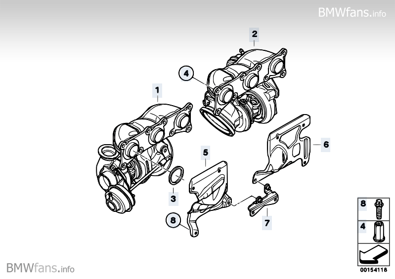

    Raga un DOMANDONE... Adesso vi voglio:
    - che turbine ha l'n54?? modello per intero please...
    Edit: oddio, non sarà mica tutto un pezzo unico con i collettori vero?!?!

    TD03-10TK3 . e sono tutto di un pezzo.
    http://www.e90post.com/forums/showthread.php?t=256804

    Peccato.
    Enri, tu che hai fatto l'upgrade, invece... a cosa sei passato?? TD04?? CHRA??

    TD04 mi sembra

    Td04-15T.

    Uhm...
    Montare un 19T no? :D /emoticons/biggrin@2x.png 2x" width="20" height="20" />
    Basta che cambi il Cartridge interno...
    Comunque monti la turbina del Volvo 850 T5-R... :D /emoticons/biggrin@2x.png 2x" width="20" height="20" />

    Il Chra centrale e stato cambiato ma piu di cosi non si puo allargare la chiocciola originale. I Miei turbo sono ibridi. Muccio non penso tu ne renda conto ma spazio ce n'e zero. Anche con ibridi si parla di millimetri per le varie tubazioni. Non e' solo cambia il CHRA...
