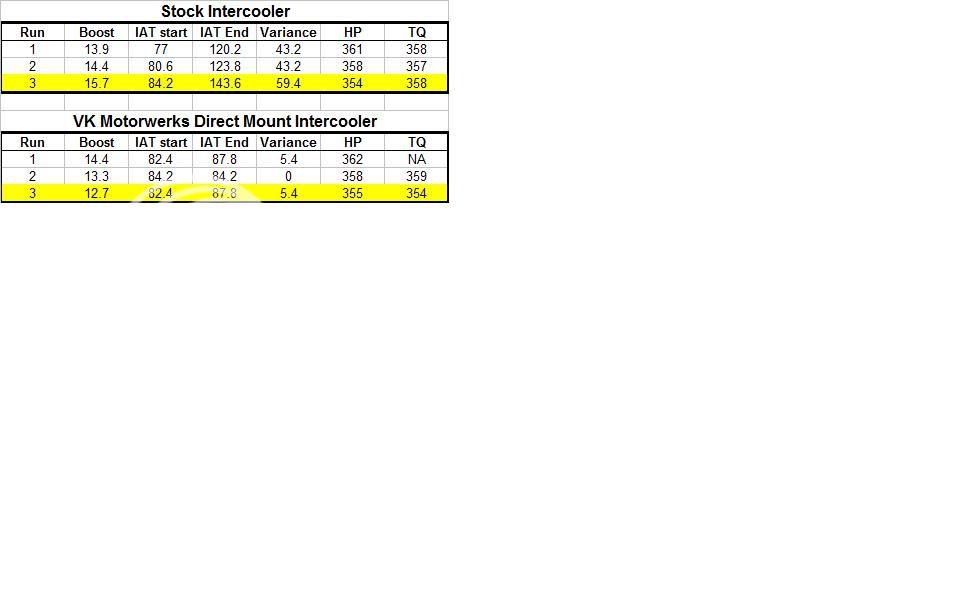

    Impressionante. :eek:
    Notare i 3 psi in meno per fare stessa potenza e coppia! :eek:
    Notare anche la differenza di IAT... il VK va da 28°C a 31°C... lo stock da 28°C a 62°C!! :eek::eek::eek:
