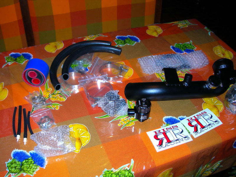

    Arrivata l'ultima modifica della Pega's car.......................settimana prossima si monta tutto \\:D/ :mrgreen:
    ringrazio pubblicamente Alle per lo sbattimento..................... :redface: :wink:
    direi che tra Active e Riss è stato quasi un "PARTO" #-o ](*,)
    Ma alla fine è arrivato tutto ...................HABEMUS :mrgreen:

    puoi postare una foto piu dettagliata delle pop...sembrano diverse dalle mie:-k:-k:-k

    il kit è uguale ma lo pop sembra diversa....aspetto:wink:

    Eccole..............
    che dici? :-k

    Nooooooooooooooahhhhhhhhhhhhhh!
    Alle dimmi che posso regolare la molla registrandola manualmente invece di cambiarla e VENGO ALL'ISTANTE!!!! :lol: :mrgreen: :razz:

    sembrano diverse da quelle che si vedono qui

    si,sono registrabili:mrgreen::mrgreen::mrgreen::mrgreen:
    infatti son diverse dalle mie](*,)](*,)](*,)
