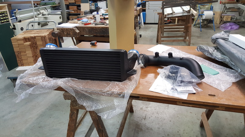

  5. giuliorenault
    giuliorenault Kartista
    195
    5
    15 Febbraio 2017
    21.494.720
    bmw 335i e 92
    https://www.stwtuning.de/tuning/performance/air-intakes-luftversorgung/aluminium-laderohr-fuer-bmw-n54-motoren/a-46314/
    È lo stesso che vende la coob solo meno caro, in due giorni ti arriva dalla Germania senza dazi.
    Lo abbiamo già montato io e [MENTION=13978]bomba82a[/MENTION], ben fatto e si monta in meno di mezz'ora !
    Quelle che hai linkato da ebay uk ha un ingresso in più in basso che dovrai tappare ( a meno che non usi il metanolo ) mentre quello che ti ho linkato io ha un foro già chiuso con un grano filettato.
    Ps. Ricordati di trasferire l' OR lato aspirazione dal vecchio al nuovo chargepipe quando lo sostituisci ;) /emoticons/wink@2x.png 2x" width="20" height="20" />
