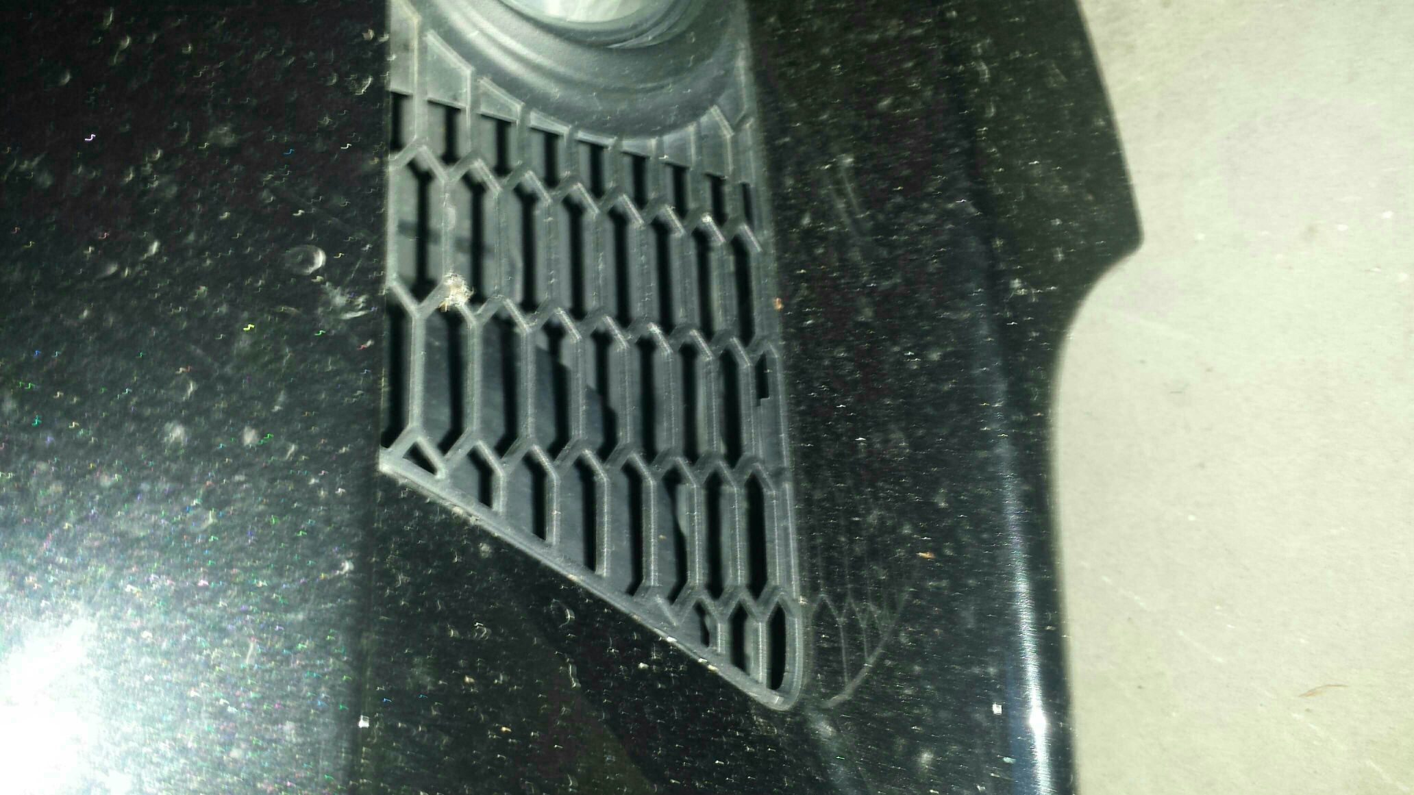

    Dal fendinebbia si può tagliare la parte di plastica a fianco del fanalino e si rimuove come nel lato del radiatore olio così gli arriva diretta [​IMG]

    con l'aspirazione dell'aria così in basso, quando piove e ci sono pozzanghere, se l'aspira tutta l'acqua..

    I tubi in metallo hanno l'enorme difetto che a regime prendono temperature assurde (provate a toccarli) ergo l'aria che ci si sforza a pescare in basso poi si scalda si brutto rendendo tutto vano
    L'airbox stile dinan e' l'unico che porta reali vantaggi anche prestazionali
    non a caso lo usa in tutti gli stage 2 N54 o N55

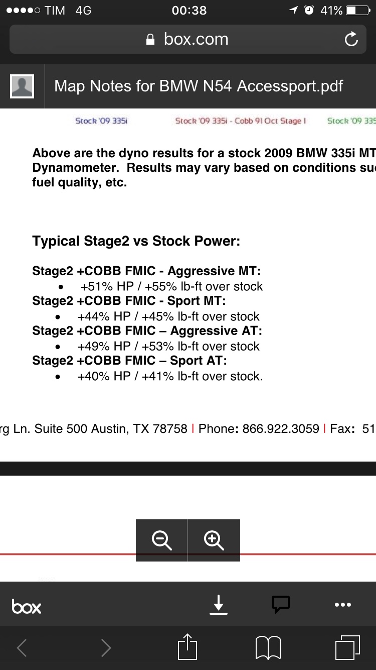

    Il top di prestazioni, almeno sulla carta, è la sport, non la. Aggressive. Dicono renda +51%sul manuale, 49%su automatico.

    Mi sa che hai letto male. La aggressive dà più prestazioni ed è solo per 100 ottani [​IMG]

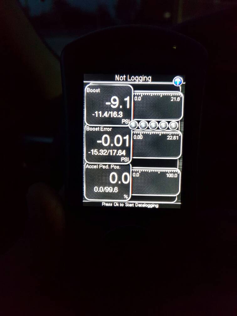

    Questa, è la Aggressive.
    Con la sport, si arriva a 22 psi. Oltre a sentire le turbine che fischiano praticamente sempre, anche andando piano in città. Digli [MENTION=1977]Franzzz[/MENTION]

    Si infatti 22 psi
    Ma e' un valore assurdo che compromette l'auto nel breve periodo. 18psi e' la soglia massima di salvaguardia.

    Non ho capito bene? In aggressive spingeva come un missile terra aria, cosa che in sport non fa e la differenza è notevole.
    Come è possibile che le pressioni turbina sono più alte in sport?

    Forse hai qualche problema. Forse non hai un buon airbox. Forse filtro aria sporca. O hai qualche perdita di pressione da qualche parte.
    Poi bisogna vedere quanti reali siano, quei rilevamenti. Domani provo con altro strumento. Comunque, la differenza è ben percettibile. Ripeto, anche dal sibilio della turbina a basse velocità. Ben presente, in sport. Lieve, in aggressive.
