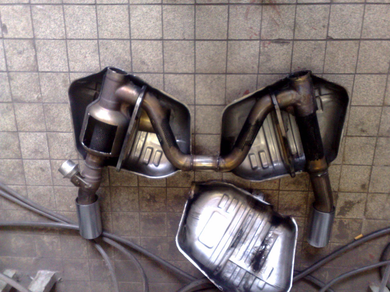

    Esatto, i tubi inclinato lasciali stare.
    In questa foto si vede che hanno aperto da sopra, ma lo stesso lavoro si può fare anche con lo scarico montato.
    Ti consiglio di smontare, viene più pulito il lavoro.
    Come ti dicevo dentro ad ogni pancia ci sono due scompartimenti, a te basta lavorare su quello più esterno. Metti di tubi dritti, togli il materiale fonoassorbente e richiudi.
    A me hanno chiesto 200 euro.

    perfetto!! grazie mille.. tra l'altro è diverso l'interno fra le due pance..
    ma il materiale fono assorbente è presente all'interno del tubo forato?

    Il materiale è ovunque, appena apri te ne accorgi :) /emoticons/smile@2x.png 2x" width="20" height="20" />
    Sul thread di E90post trovi anche diverse foto di utenti che hanno fatto lo stesso lavoro.
    Il risultato in termini di sound e spesa è eccezionale :cool:

    Ottimo. Grazie. Andrò a fare un salto dal marmittaio con questa foto.
