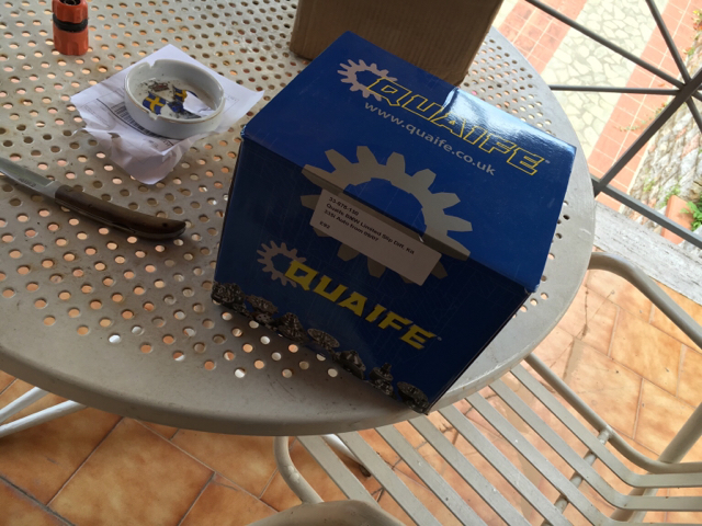

  17. Ripley
    Ripley Direttore Corse
    2.213
    96
    13 Maggio 2009
    54.088
    335i Msport
    N54 Powerdome: V3/AA/JB3/JB/GIAC REFLASH/Airbox/DPs/IC/Exhaust/Popoffs/BTscan
    Nuovo arrivo

    superrrrrr toooop !!!

    Bell'acquisto...spesa immagino tosta
