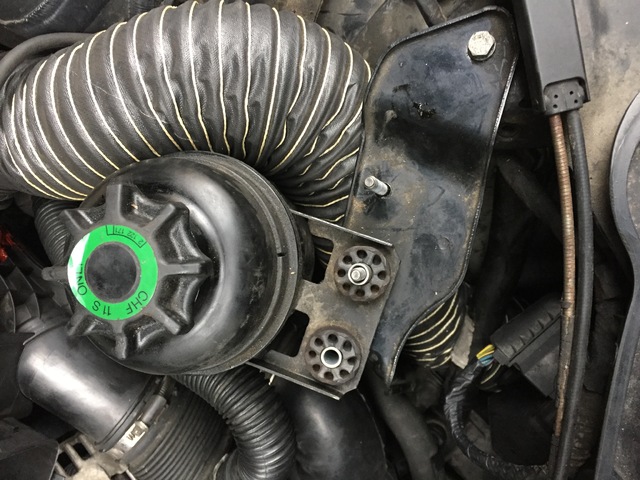

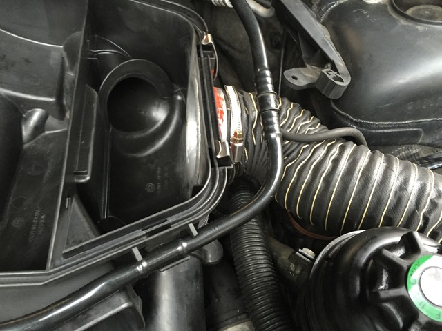

    Ciao a tutti rega! Domandone:
    Qual'è secondo la vostra opinione (che considero altamente valida) il miglior sistema di aspirazione di aria fredda (cold air intake) senza considerare il peso del portafoglio? (Dinan, stett, afe, injen altri?)
    Ora giro con il Mr.5 intake che ho ottenuto con una modifica dell'airbox originale ma non mi pare granchè migliorata rispetto al filtro a pannello.
    Metto qualche foto cosi chi non ha frequentato i siti americani può capire di cosa parlo
    Grazie delle risposte eventuali!
    Ciao!
    Mr.5 Intake
    Tubo da 76mm direttamente nei collettori di aspirazione, per aumentare la portata di aria. Tale tubo è collegato ad un filtro a cono collocato sotto il faro anteriore lato guida.
