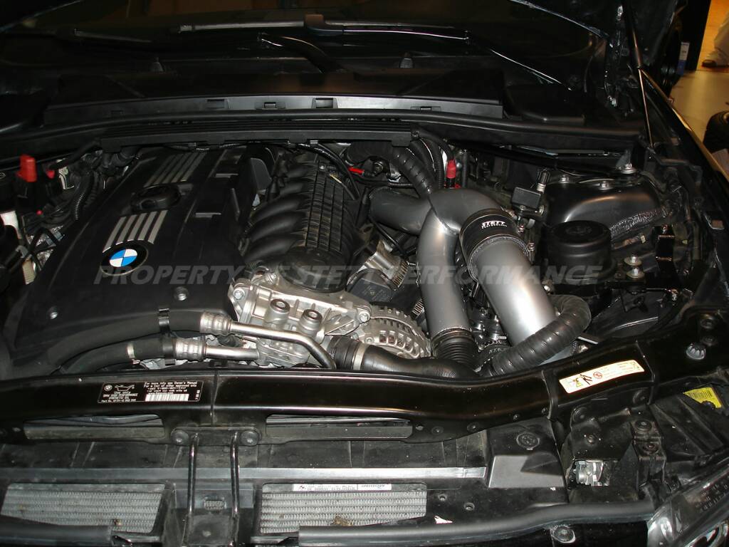

    Anche quella della Ultimate racing mi piace molto secondo me sono le soluzioni migliori le ho trovate su E90 post gli americani sono scatenati per sta roba e credo di optare per una di queste soluzioni me la faccio da solo ci vorrà del tempo ma il materiale non costa molto e visto che me la cavo bene a saldare farò così [​IMG][​IMG]

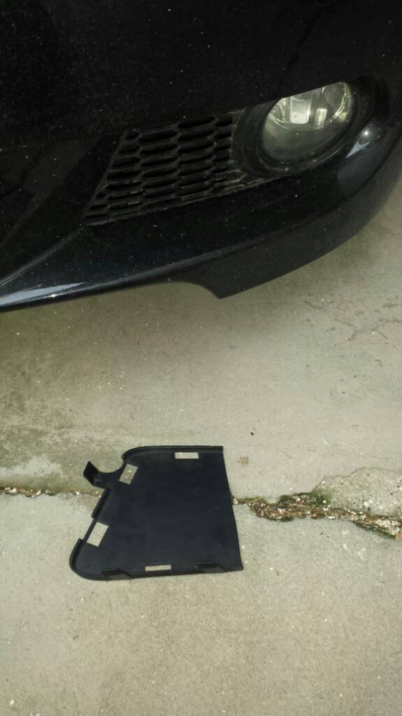

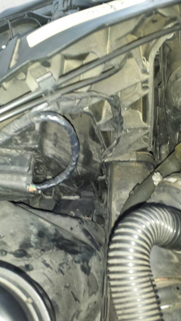

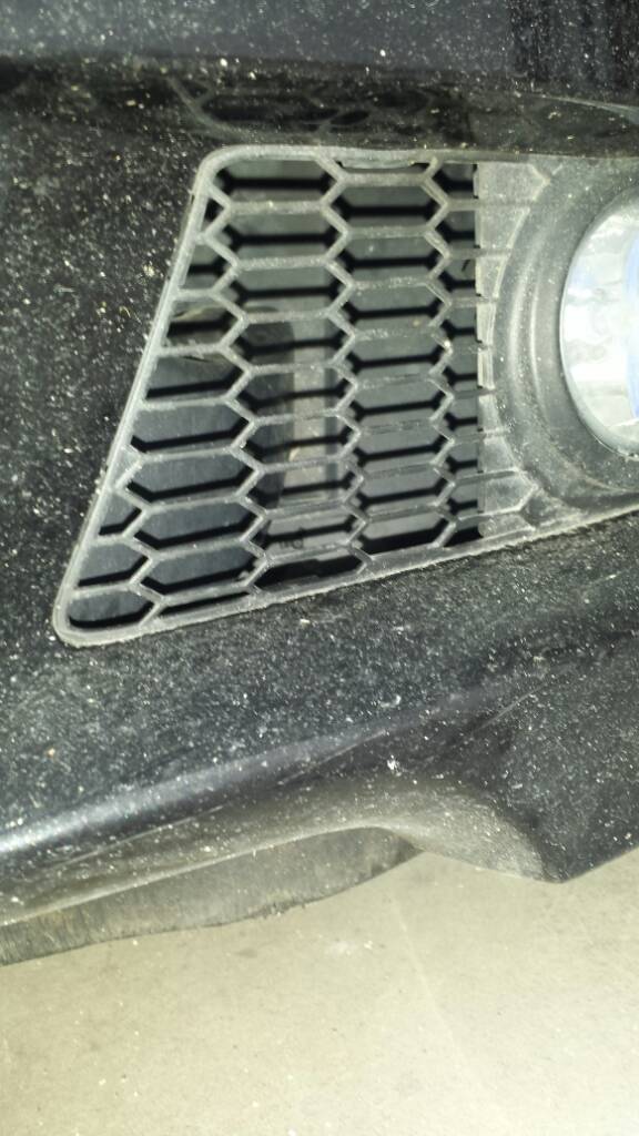

    Mi ero già portato avanti tempo fà togliendo il traversino di ferro dentro al vano motore che va dal longarone del telaio al parafango e poi ho tagliato il pezzo di plastica del fendinebbia aprendo il buco come nella parte sx per il radiatore olio,alcuni hanno tagliato una parte di passaruota per farci stare meglio il filtro ma non mi piace come soluzione perché entra di tutto così...Volendo togliendo proprio i fendinebbia si può mettere una bella griglia di alluminio fatta bene e si avrebbe ancora più portata di aria fresca [​IMG][​IMG][​IMG]

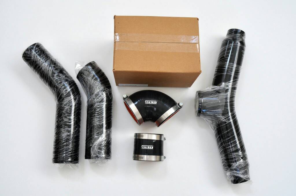

    [MENTION=17400]Neo 330Cd[/MENTION] [MENTION=18537]Ripley[/MENTION] ho trovato anche questo su ebay
    Turbo intake piping ai filter n54 a poco meno di 250 € venditore just intercoolers

    Ma nn pesca tanta aria messo così.. Nn è meglio un condotto diretto?

    Era per farvi vedere un'alternativa in effetti non piace molto neanche a me però si può prendere e modificare,cavi il filtro e giunti un altro tubo con la curva che va giù poi metti una retina con un filtro leggero in modo che aspiri bene ma non passa nient'altro...

    Ah ma da così ad avere i coni penso che cambia poco ribadisco che la soluzione migliore è prendere aria fresca in basso vicino al fendinebbia
