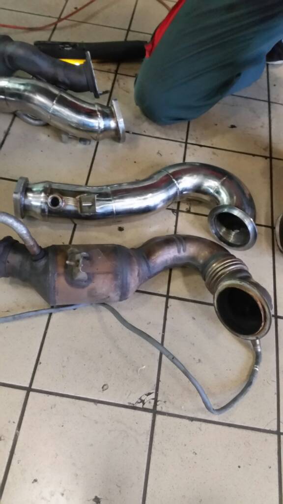

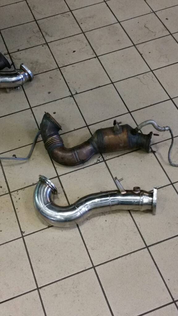

    Intanto sono arrivati i dps... E li stanno montando... Sperando siano quelli giusti.... Che razza di tubi!!!

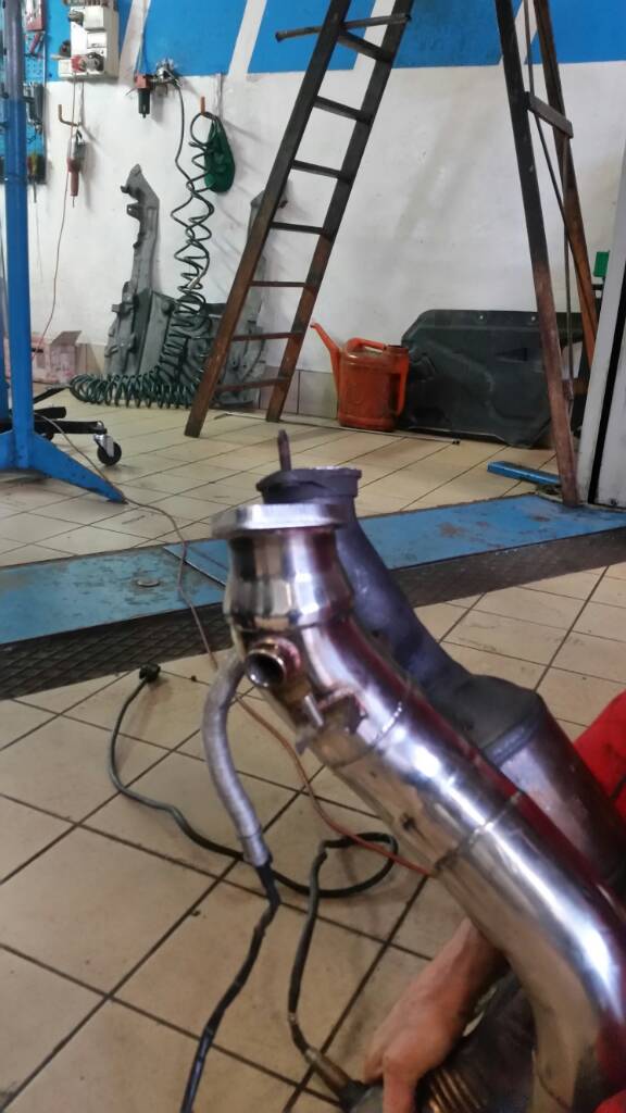

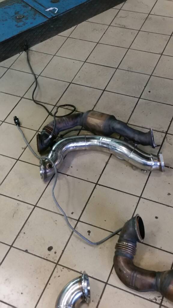

    Cacchio!!!non vanno bene i downpipe!!!le curve sono sbagliate!!!!siete davvero sicuri che siano tutti uguali,rispetto alle xdrive?

    Uno dei due e' molto diverso.
    Su realoem non vedo differenze fra E91 335i e E91 335ix
    Ergo sono queste "cineserie" fatte male

    Mi sono un po' informato... Praticamente sono diverse le staffe del sostegno motore, dove si "appoggiano" i dps. Facendoli più grossi, non ci stanno più. Bisogna farli, x forza, da 70.
    No money, no honey
