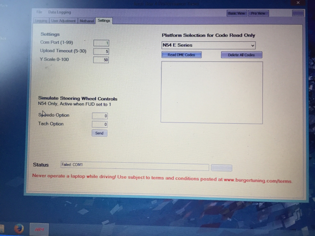

    Raga ho provato a connettere il Pc con applicazione scaricata dal sito ufficiale non dice nulla e mi dice tipo conessione mancata mi potete aiutare a capire come diamine lo devo connettere il Pc? Io collego il Pc accendo la macchina e faccio partire l'applicazione è ci ho provato anche andare in giro ma nulla, stessa cosa da fermo

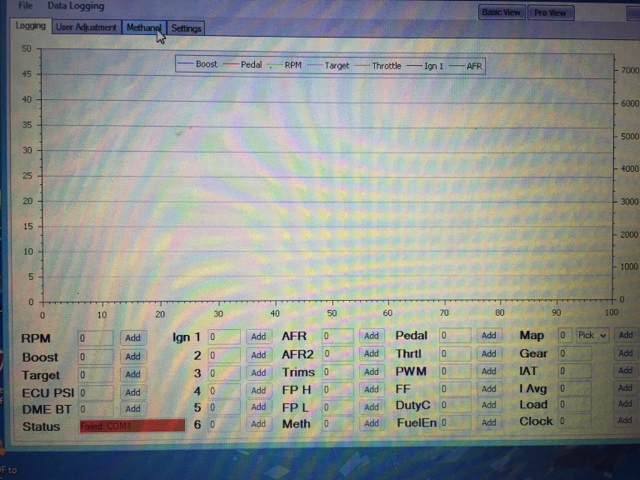

    Prima immagine: FAILED COM1
    non si connette, segui le istruzioni per settare la porta
    Te le faccio molto breve: quando colleghi 1 dispositivo a pc, si crea una COM, devi andare in gestione computer, gestione periferiche, Porte COM e vedere quale numero di COM ha creato e poi settarla sull' applicativo jb.
    Guarda qui:

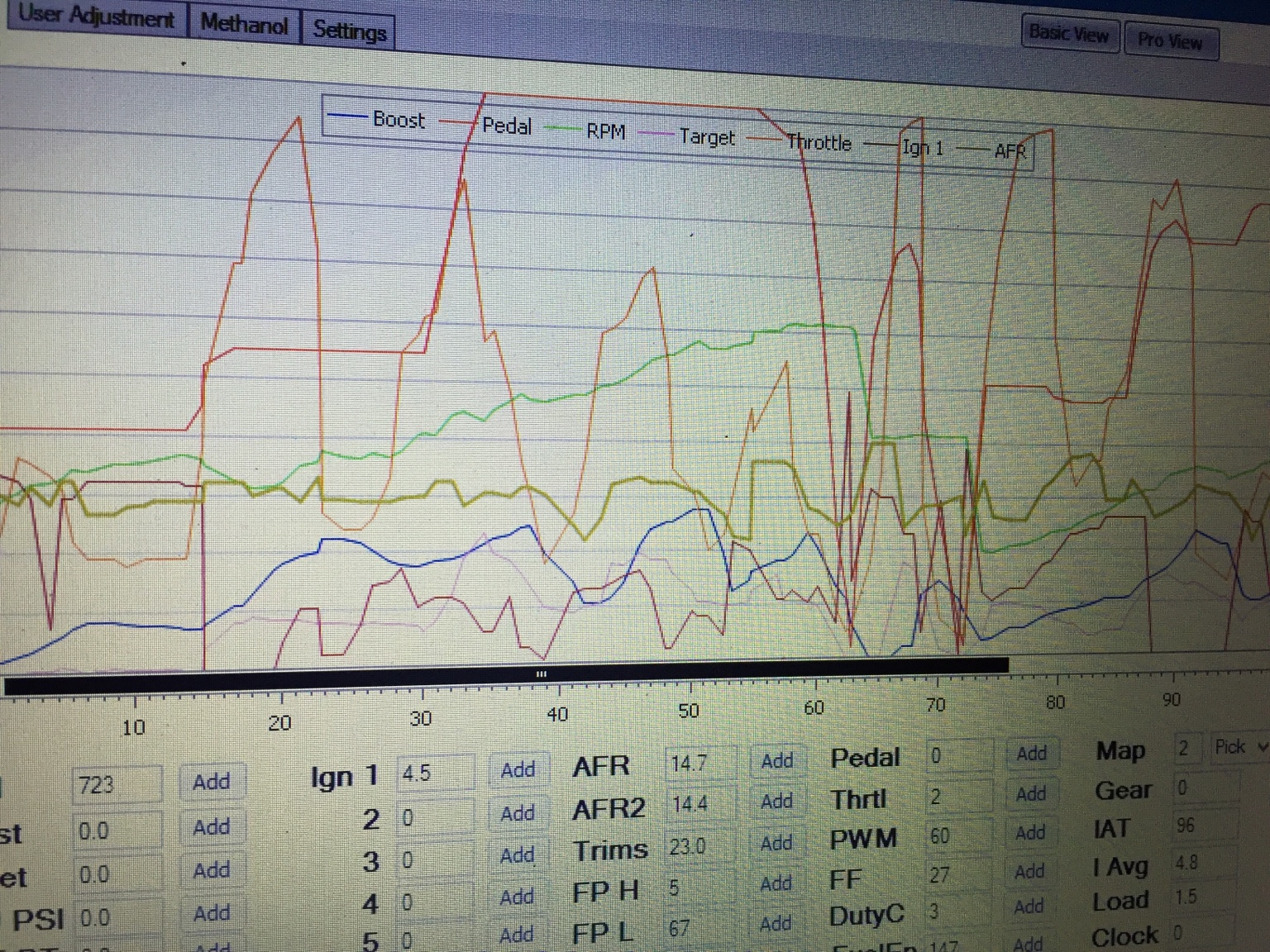

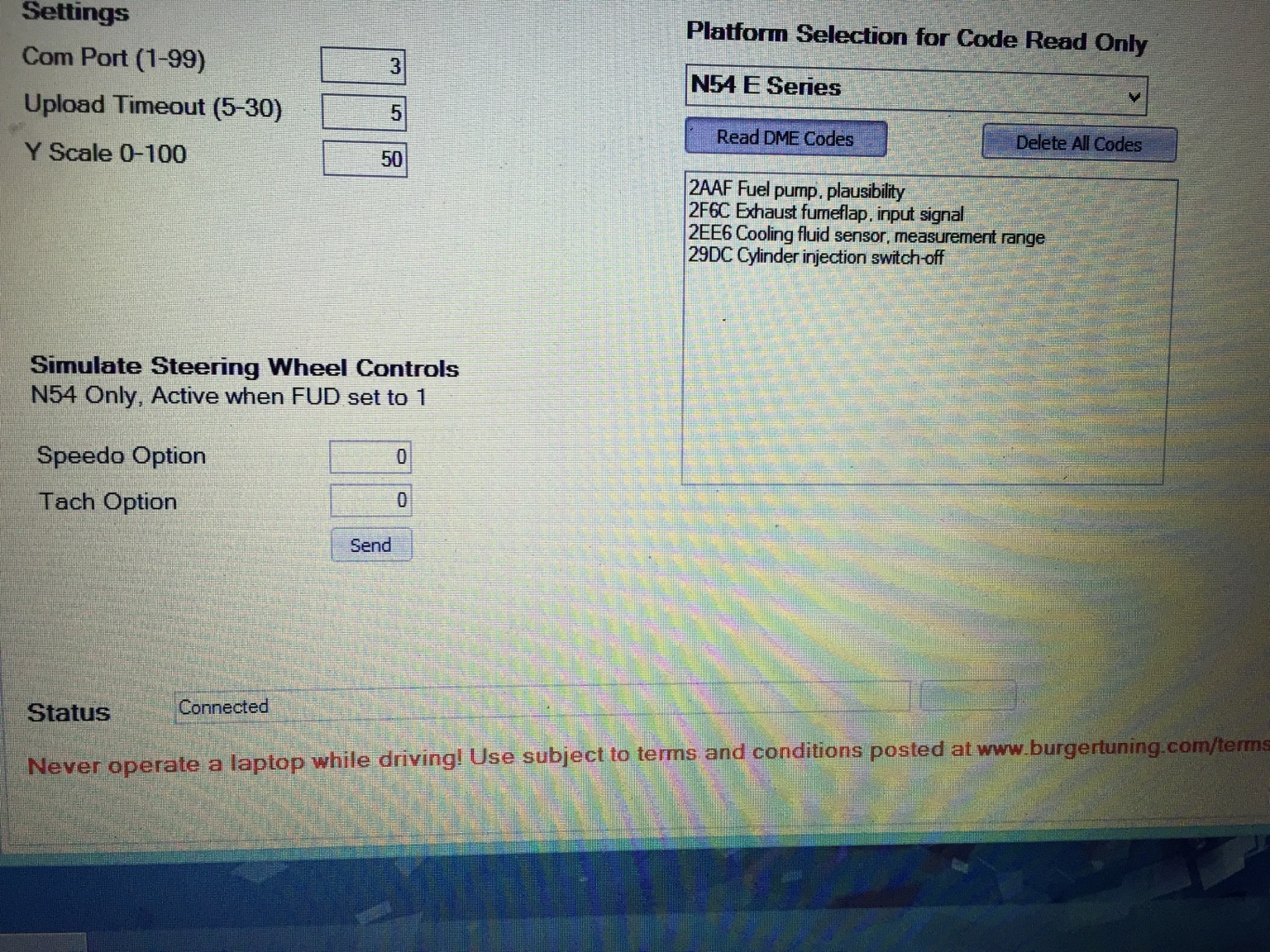

    Dopo incazzature imprecazioni all fine sono riuscito a fare andare sto maledetto pc, ora ho fatto varie foto e test con la macchina purtroppo non ho potuto staccare tutto l'anti pattinamento perché c'era in macchina la mia signora e sappiamo come sono le donne, comunque mappa 2 nessun e"problema, mappa 5 con anti pattinamento inserito è non disabilitato non ha dato alcun problema o errore, ora mi chiedo ma come è possibile che ieri con anti pattinamento disinserito dopo un po dava quella avaria? La cosa mi sembra strana. La macchina con le mappe sembra andare bene apparte alcune volte ho notato che nelle accelerate brusche nel cambio tra una marcia e l'altra sembra come fermarsi per alcuni secondi come se vorrebbe piantarsi ma poi tutto normale, nel test di oggi però mi è sembrata nelle cambiate molto più limpida e precisa se non accelerò a fondo scala il pedale. Posto le varie foto che ho fatto.
    A me sembra che qui il problema del errore del cambio non lo scriva giusto? Vendo la macchina o si c'è qualcosa di grave [MENTION=4975]cube[/MENTION]
    Inviato dal mio iPhone

    Mi piacciono poco i codici di errore, la pompa alta pressione l' hai mai cambiata?
    Dalla foto del log capisco poco, devi esportare il log e mandarlo a Terry, se vuoi mandarlo anche a me posso dargli una guardata ma sicuramente il suo parere è più "sul pezzo" . E comunque hai loggato un po' di tutto, occorre un log "puro": ti metti in terza a 1500 giri, fai partire il logging, e tieni giù fino a limitatore e blocchi il log. Quindi o sei molto esperto nella cosa o hai una persona che ti aiuti, consiglio la seconda opzione!
    Fermo restando che una diagnostica in bmw la vedo necessaria

    Allora ho fatto una ricerca per capire i problemi presenti sulla mia auto, gli errori non sembrano molto gravi e spiego quello che ho capito
    Error 2AAF potrebbe essere pompa alta pressione che sta andando anche se mi sembra strano perché non ha molta vita, in rete dicono che può essere anche un taglio di corrente
    Errore 2F6C è un errore banale sarebbe il flap dello scarico originale che io ho tolto quello che apre e chiude un terminale.
    Errore 2EE6 sensore acqua che non legge bene la temperatura, proverò a cancellarlo perché io prima avevo il jb4 settata in faranait non in unità nostre
    Errore 29DC si presume sia un ingettire che stia per andare ma in rete dicono che potrebbe essere causato dalla pompa alta pressione che non ha funzionato correttamente.
    Alla fine tanto grave non dovrebbe essere, ora volevo sapere dal pc posso cancellare gli errori memorizzati giusto? È l'ultimo problema cioè il più grave che non viene menzionato anomali cambio come mai non è stato memorizzato? La porto lo stesso in Bmw per un controllo ?

    Serve una loggata pulita su una singola marcia, se ricordo bene con il tasto F1 si inizia e si termina, poi la salvi in .csv e la spedisci
    In ogni caso hai 2 codici di errore relativi alla pompa alta pressione
    qui c'è una lista dei codici http://www.bimmerboost.com/showthread.php?5120-N54-Fault-Code-List
    Io cancellerei tutti gli errori, farei una bella loggata e ricontrollerei la presenza di errori, poi diagnostica bmw

    Quando esce 2AAf e 29DC ad ogni modo 99% e' la pompa alta pressione.
    Il restante taro e' correlato a lei ma legato alla pompa bassa pressione
    quindi o serbatoio vuoto o problemi
    Okkio che se si gira a secco la Pompa alta pressione la si danneggia in un attimo
