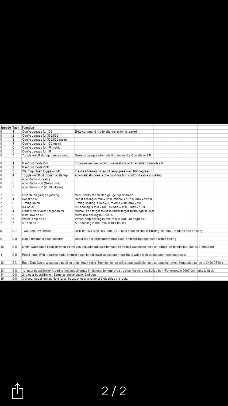

    Hai ragione e sto maledetto telefono che cambia ciò che scrivo. Allora quando si attiva la prima volta il jb4 bisogna impostare la propria auto per la mia versione di auto al comando 5 in posizione 2 e settato per 335 ma in comando 5 posizione 3 e settato per 335 metric ma cosa è questo metric?

    metric= sistema metrico decimale = metri, kg, litri, etc insomma noi

    A ok quindi io devo mettere 5. Poi 3 e non 5 poi 2 come ho fatto io questo non può dare problemi al cambio vero ?

    5-3
    teoricamente servono solo per allineare gli strumenti, ma mi fai venire dubbi sul fatto che le informazioni possano essere lette dal jb in formato errato.
