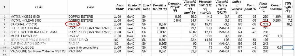

    Qui ho fatto una tabella riassuntiva degli oli che mi interessavano:
    Il valore HTHS (che indica la viscosità a 150 gradi) più alto è e maggiore protezione del motore che ho a caldo. Questo è un valore sensibile e per ovvi motivi di marketing ultimamente le case produttrici di olio non lo inseriscono più nelle schede tecniche e lo tengono segreto. Ho mandato mail per chiederlo ma tutti hanno risposto che tale valore è >3.5 (che è quello che dice la specifica A3).
    Il titan race ha un valore alto di HTHS! ma ha un valore pessimo di FlashPoint! Protegge ma sporca!

    Scusa, ma il flashpoint non è il punto di infiammabilità?
    Se è così, che c'entra con lo sporcare?
