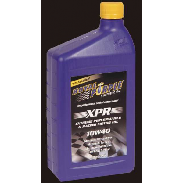

    Grazie a tutti !
    Teniamoci su 10W40 allora !
    Per me il top e' questo

    La gradazione SAE sia sicuramente un valore del qual tener conto, ma non l'unico in assoluto, siccome gli oli differiscono notevolmente per vari fattori. Personalemnte ho conoscenza approfondita solo sulla Bardahl, la quale di 5w40, piuttosto che di 10w40, è arrivata a produrne 5 versioni nello stesso momento. Per l'uso da pista l'XTR è il più indicato (lo trovi 5w50, 10w60 e 20w60), altrimenti l'XTC è ottimo per l'uso stradale (lo trovi 0w40, 5w40, 10w40, 15w50 e 20w50), poi ci sono il Technos ed il Technos Exceed, ma non sono performanti come l'XTC, con la differenza tra loro che l'Exceed è dedicato ai motori più "tappati" (a livello di normativa antiinquinamento). L'XTA è invece la versione business, da ignorare a priori.
    Confrontando diversi dati, come l'indice di viscosità, la viscosità a determinate temperature (40 e 100 °C), il punto di infiammabilità, la densità a 15 °C, ecc, si rimane sorpresi delle qualità espresse, avendo così evidenza di come la gradazione SAE sia un dato indicativo di utilizzo, ma non certamente sufficiente nella valutazione dell'olio.
    Del Royal Purple ho sempre sentito parlare molto bene anch'io, ma non ho esperienza diretta siccome non l'ho mai testato.

    Si il RP e' ottimo. sopratutto il Racing con Synerlec 7 . si fatica a trovare in italia oltretutto il prezzo e' molto proibitivo.
    Una lattina comprata da dealer ufficviale sta a 36 euro al kilo....
