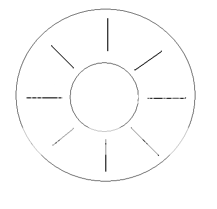

    Continui sempre ad immaginare una superficie inclinata (disegno A o B), quando invece le due superfici sono perfettamente complanari. Il fatto che la pastiglia sia elastica (lo è anche il disco se è per questo), zona di deformabilità elastica del materiale) non significa nulla nel contesto e, mi ripeto, essendo esse complanari, il verso di baffatura diventa totalmente ininfluente.
    Ora te lo disegno al CAD se non ti convince ancora :D /emoticons/biggrin@2x.png 2x" width="20" height="20" />

    Prova a montare un disco cosi........
    ......dimmi poi se il l'angolo della baffatura è importante o no..... :D /emoticons/biggrin@2x.png 2x" width="20" height="20" />:D:D:D:D:D:D
    Se hai ragione tu quelli della Tarox sono degli incompetenti a scrivere sulle istruzioni di montaggio di montare le baffature al contrario solo per uso RACING...
    C'è da dire che anche in alcuni dischi Brembo, la casa stessa dice che non è importante il senso della baffatura,ma il disegno dell'autoventilazione. è quello che da la "direzione" del disco.

    Pensavo cambiasse di più! Pero tutto torna.... Grazie Gabo!
    Voglio proprio vedere se mettendo il disco a destra in aggressive il disco sinistra in conservative c'è nel tempo una differenza di usura pastiglia....
    ..se cosi fosse non ho parole di quanto siano rincoglioniti in brembo... e bmw a seguire.

    ho avuto conferma poco fa da Luca Mondello [MENTION=5336]Ice71[/MENTION] Ing. di pista Lamborghini
    il verso della baffatura incide come spiegato nel mio schema sopra, poca differenza tra un verso e l'altro quindi...
    ha aggiunto anche una cosa, i fori sono una cacata mondiale, riducono la superficie di contatto e crepano (nel caso di fori passanti)
    non si usano più in gara da una vita, sono sufficienti delle buone baffature e stop
