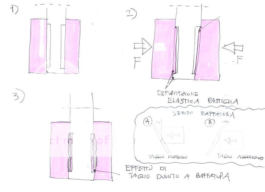

    Non voglio essere portatore di verità assolute ma immaginate cosa succede quando la pastiglia viene spinta sul disco. Essendo essa complanare ed essendo la baffatura una specie di asola su una superficie piana, che influenza può avere il fatto che sia dritta o curva? Semplicemente nessuna....la baffatura serve solo a tenere "pulita" la pastiglia da eventuali residui.

    Non è cosi. Ricordo benissimo quando parlai con il tecnico della CTF. Il senso della baffatura è importante per l'usura/pulizia pastiglia, vibrazioni e effetto frenante.
    Non immaginare la pastiglia come un componente infinitamente rigido. Prova a immaginare per un momento la pastiglia come un salame da tagliare. La pastiglia durante la frenata si comprime anche elasticamente (anche se pochissimo). Incontrando la baffatura con angolo di incidenza basso (baffatura con senso di rotazione meno aggressivo) il salame che entra nella baffatura (entra nella baffatura perchè è elastico) viene tagliato meno rispetto ad una baffatura con angolo di incidenza molto alto. Prova ad immaginare ad un rasoio. Se lo passi al contrario non ti tagli (angolo di incidenza basso) se lo passi giusto ti tagli.
    Ovviamente dipende dal numero di baffature anche. I dischi della tarox baffati hanno un sacco di intagli e nelle istruzioni è chiaramente indicato che possono essere montati nei due versi, uno stradale e un altro racing. I performance hanno solo 5 intagli... ...BMW avrà valutato che la differenza sarà talmente poca da non giustificare l'uso di dischi dedicati DX e SX (per risparmiare).

    Un breve schizzo per farvi capire perché non è assolutamente così.

    La baffatura non è in rilievo ma perfettamente in piano. Non è la baffatura a tagliare la pastiglia ma il vuoto stesso a pulirla.
    E proprio per questi motivi, che sia in un senso o in un altro, non fa alcuna differenza.
    Il rasoio invece ha una lama vera e propria e sopratutto taglia inclinato per cui ovviamente ha un suo verso. A differenza del l'accoppiamento disco pastiglia, complanare.

    esatto, da qualunque punto inclinazione parte l'attacco il risultato non cambia perchè a limare la pastiglia è solo il solco del rientro del disco e non l'eventuale pertuberanza, quella si farebbe differenza

    Siamo tutti d'accordo che la baffatura non è in rilievo ma perfettamente in piano, ma la cosa che non riuscite a capire è che la pastiglia in fase di compressione non è infinitamente rigida ma è deformabile.
    Provo a spiegarmi con il mio super schizzo..aahahaha
    1)Non sto frenando.
    2)Sto frenando applicando una forza F, parte della pastiglia si deforma e rientra all'interno della baffatura (si parla di centesimi). Qui avevo fatto l'esempio del pelo del rasoio. Immaginate il pelo del rasoio la parte deformata che è rientrata nella baffatura.
    3)Il materiale deformato all'interno della fresatura viene in parte tagliato dal fronte dal lato della baffatura che sta avanzando. Qui si spiega che l'angolo di incidenza è molto importante.
