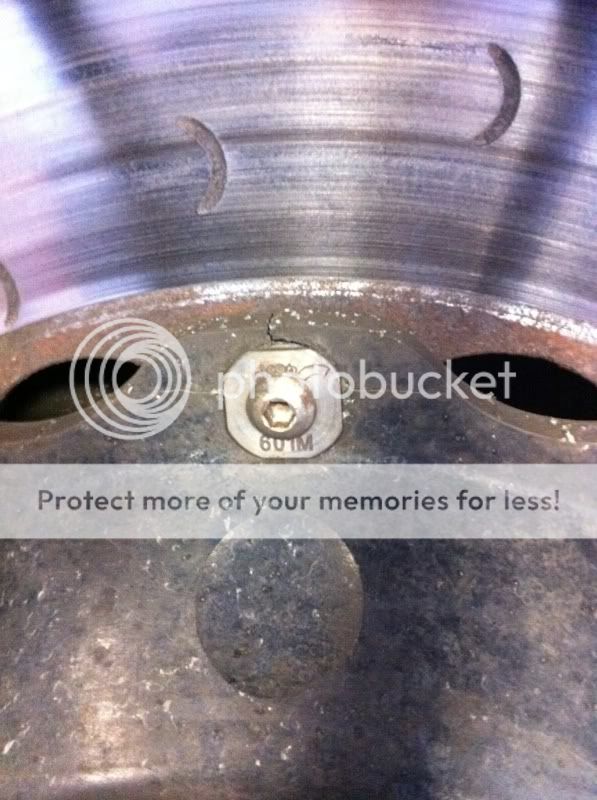

    il cambio funzia alla perfezione!
    Trovato pero problema campana freni anteriori che sono criccati....

    Per quelli che se ne intendono di freni rischio a girare con i freni cosi per un po? Di bulloni ce ne sono 8-10 e non tutti sono criccati.

    Che dischi monti?

    ALCON FRONT Ø365x32 4 piston cast monoblock

    Fai ancora l'ultima gara e dopo giraci poco...tanto non sarà difficile, visto che tra non molto arriva l'inverno e quindi le staccate potenti te le dimentichi ;) /emoticons/wink@2x.png 2x" width="20" height="20" />
    Poi con la nuova stagione, dischi nuovi e passa la paura...
    Io non ci farei su troppi km...ma se l'andatura è quella standard, non ci sono problemi...se la usi in pista, allora è meglio cambiare la campana prima che si frantumi poco a poco...

    Grazie mille, domani faccio piu foto e le posto per essere sicuro.

    @ enrita: Di inverno, a causa dei maggiori sbalzi termici, è possibile che quelle cricche possano portare a rottura. Sinceramente io ti consiglierei di sostituirli ;) /emoticons/wink@2x.png 2x" width="20" height="20" />

    si si per cambiarli li cambio appena mi arrivano quelli nuovi era piu per sapere se posso fare tirate e frenate forti domani
