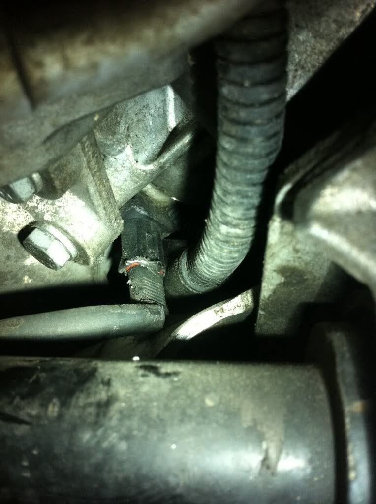

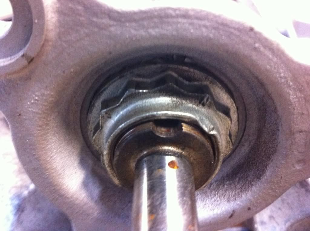

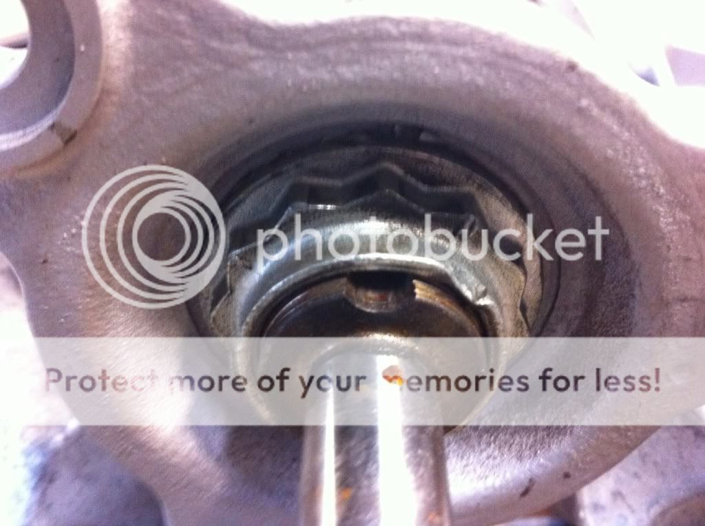

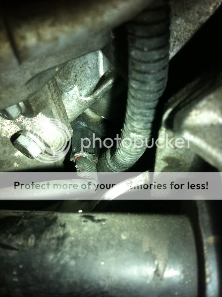

    ma che occhio ! Me la detto il mio meccanico che l'ha appena montata sulla sua 135i . Ci sta a pennello e ha detto che e' migliore e me l'ha consigliata. Vedro' il prossimo anno.
    Intanto sta montando il cambio e subito ha notato che il dato non era serrato..... Cominciamo bene...
    [​IMG][​IMG]
    Poi notato anche come quei cretini che mi hanno rimesso a posto il motore hanno incollato il sensore termostato acqua ... trovata la causa dei codici termostato che mi venivano fuori ogni tanto....

    1. Staffa tubo aspirazione turbo posteriore che mancava: risultato tubo che si e' staccato dal turbo (per fortuna non si e' rovinato)
    2. Iniettori montati senza cambiare gli o-ring: risultato Iniettori che perdevano pressione camera scoppio
    3. Termostato incollato .... Non vorrei che le capacita di raffreddamento abbiano contribuito ad incrementare troppo la temperatura olio cambio e quindi accellerato il processo .
