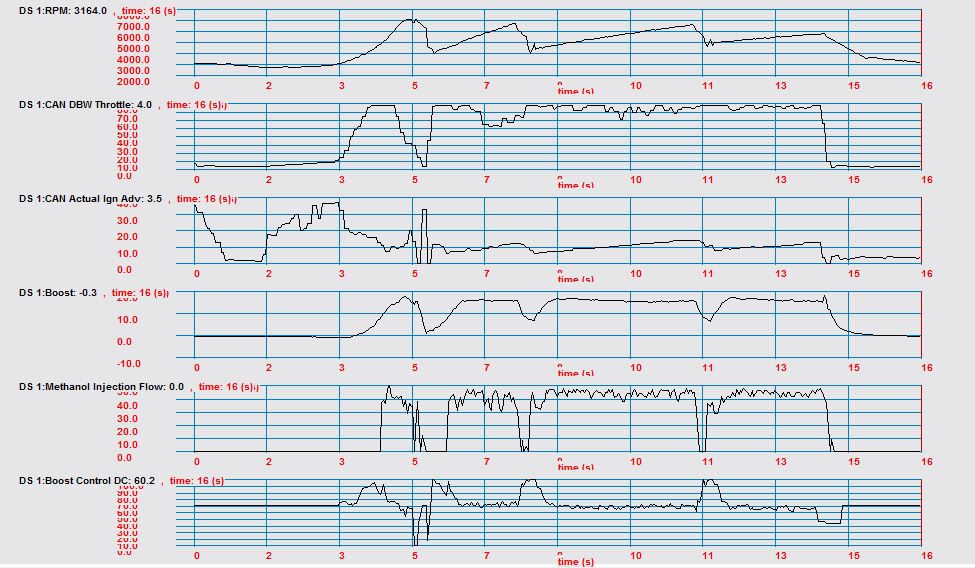

    ma guarda se non mi sono mai lamentato e perchè non lo avvertivo come nel jb4 che dovevi modificarlo manualmente a 100 per non far si che si verificava!!!!!!

    non e' assolutamente un bogfix.... con questo cambi senza alzare il pedale accelleratore , toglie corrente e mantiene farfalla aperta.

    Non diciamo cagate.
    Esatto.
    Si devi chiederle a Shiv.
    Dove vedi battiti che non ha il minimo calo quel log?!
    Come sopra.
    +1. :D /emoticons/biggrin@2x.png 2x" width="20" height="20" />
    Riga prima.
    Come sopra.
    Come sopra.
    Qui si tratta di cambiare senza perdere boost a gas aperto... Centra nulla.
    Assomiglia tanto all'ETS... :rolleyes:
    Io ripeto, lascerei perdere e andrei di ETS. :wink:

    ma io sono andato a vedere i prodotti nel loro sito ma di ic per bmw a benzina nn ne fanno mica???'
    @muccio
    scusa ma gas aperto in che senso???
    cambi senza alzare il piede nelle manuali???
    vorrei che qualcuno mi spiegasse sta cosa... Vi aspetto Maestri....
    edit: ho capito, toglie corrente dal pedale e lascia carica la turbina (come il bogfix).... praticamente il bogfix nn ha l'aggiunta del togliere corrente al pedale.. certamente una comodità e velocità in piu...

    si penso tutto accelerato, frizione e cambi senza alzare il gas....
  14. MuCcIo
    18.747
    439
    19 Aprile 2006
    37.413
    135i
    Esatto.
    Guarda il throttle (secondo grafico).

    ma spiegerà pure il lasso di tempo per effettuare la cambiata in modo da cambiare in tempo..
    probabilmente appena sente entrare la marcia riattacca corrente... figata
    10:1, nel prossimo fw del jb4 :mrgreen:

    si sta volta shiv ha fatto una cosa fighissima.....
  17. MuCcIo
    18.747
    439
    19 Aprile 2006
    37.413
    135i
    Sisi chiaro, poi dipende come lo fa.. Se guardi la curva di anticipo è esemplare, non cala e non picca...
    Non c'è la minima esitazione. ;) /emoticons/wink@2x.png 2x" width="20" height="20" />
