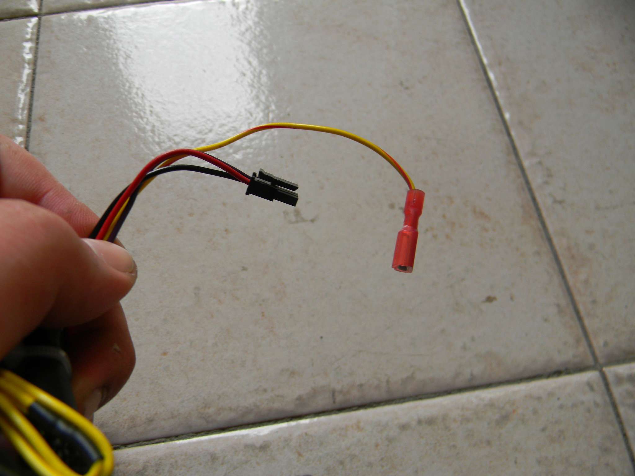

    Ragazzi mi sorge un dubbio:quanti fili rimangono inutilizzati??
    Io non ne ho utilizzati 2:uno con uno spinotto nero,che nel video lo usa per collegarci un altro affare:D
    E poi me ne rimane un altro giallo con un connettore femmina come quello del cavo power.
    È così???
    Mi sorge il dubbio riguardo il filo giallo.

    questi 2 fili...non si utilizzano vero???
    cioè...quello nerò ho capito che non mi serve...ma quello giallo,con il connettore femmina...serve a qualcosa??

    l'unico cavo che ti deve avanzare e' un singolo con connettore femmina. Quello serve per la connessione iniezione metanolo progressivo.
    quello con il connettore nero non son sicuro pero. non me lo ricordo nel mio

    Ah ecco...e quello con il connettore nero???
    Quello dove va???
    Visto che io l'ho lasciato libero.
    Nel video mostra che ci aggancia una scatolina nera...che non so cosa sia.

    quie 2 fili li non ti servono fede...a me è capitata la stessa cosa e mi ero accortio che avevo aggangiato non perfettamente un connettore della ecu con un connettore procede....poi me ne sono accorto e ho messo aposto...controlla che hai cablato bene il tutto e che hai agganciato bene tutto alla ecu...

    Va lasciato libero pure quello. ;) /emoticons/wink@2x.png 2x" width="20" height="20" />
