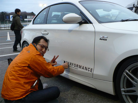

    kompey se ti riferisci a questo video http://it.youtube.com/watch?v=b-F87MrlEVg ,la 135i bianca non è equipaggiata con assetto bmw performance ma con sachs rs-1
    http://www.sachs.jp/sachs08/rs1.html
    http://www.sachs.jp/blog/diary.cgi?no=161

    inoltre, a parte i sachs rs-1, la 135i bianca del video, a quanto capisco, è equipaggiata con le antirollio originali
