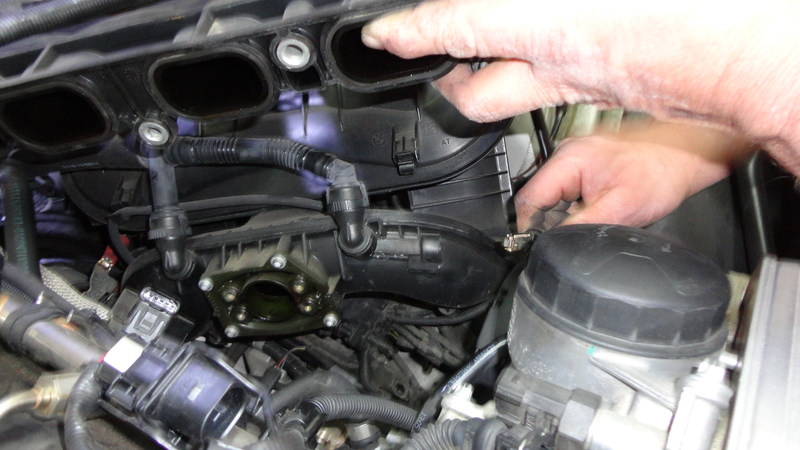

    Com'è che non le vedi [MENTION=18127]maisav[/MENTION], io le vedo! Qualcuno le vede???

    niente foto, mi spiace

    Ora le foto si dovrebbero vedere :-)

    Hai montato il 7° cilindro.... Bravo.... Ma di che differenza parli? Le DISA ad occhio nudo così non si vedono..... L'airbox è quello originale, anche se dentro c'hai messo il filtro K&N....

    Dai, acutizza! Caspita, proprio tu non noti la differenza che l'hai montato prima di me :eek:

    che fai sfotti? devo disegnarti le DISA maggiore e minore che monta quel fantastellare 3 stadi? il fatto è che quel pezzetto di plastica nero, spesso non più di un centimetro che ora sporge dal collettore, non è significativo di nulla. cmq è il bordo di una delle due valvole DISA che il collettore di aspirazione a 3 stadi monta:cool:

    Grazie per i complimenti!
    Questa è l'EGR appena smontata, zozza e incrostata come una cozza nera:
    e questa dopo una bella ripulita:
    Se non è l'EGR, che cos'è? :mumble

    e qui è dov'è montata, in quel foro tondo di colore verde scuro:

    recupero vapori olio

    e da dove li recupera? Cioè, questi vapori di olio da dove provengono?

    dalla testata e li immette in aspirazione
