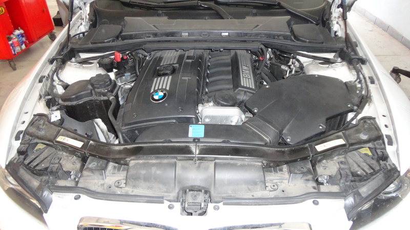

    Upgrade hardware terminato! :mrgreen:
    Un rep+ al primo che trova la differenza (e c'è una piccola differenza) nel vano motore... a parte la polvere :popcorn:
    PRIMA:
    E DOPO:
