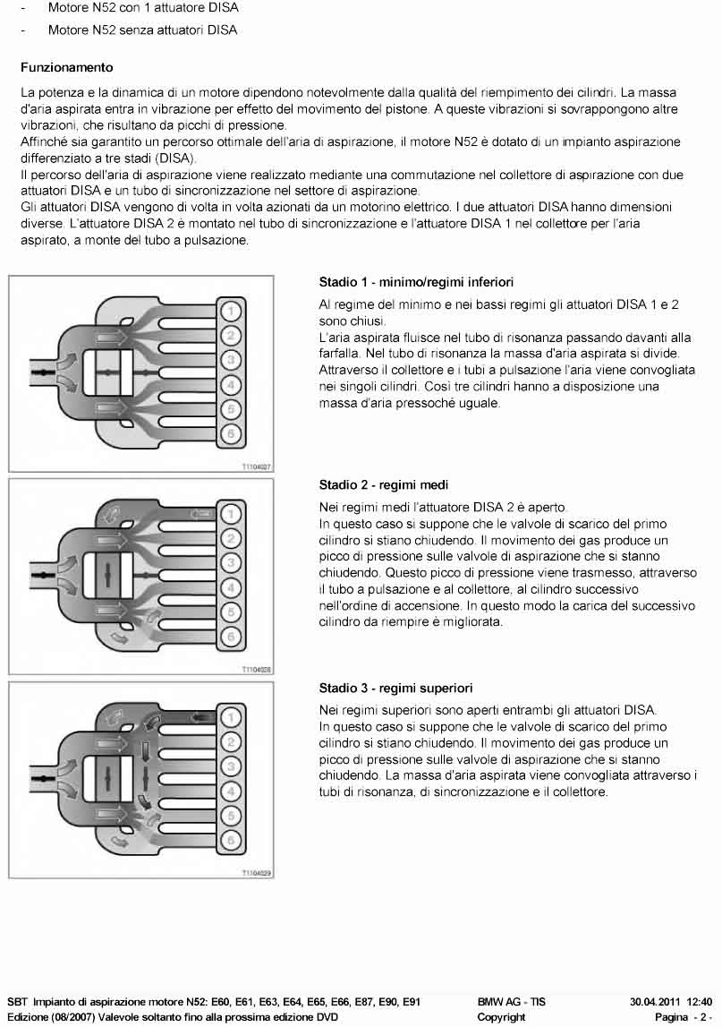

    Comprando i pezzi in BMW si spendono intorno ai 1200 euro; i prezzi nel dettaglio non me li ricordo, ma le parti costose sono il collettore e le 2 valvole. Se ci aggiungi il costo di un tuner per aggiornare la centralina, si fa presto ad arrivare a 1500-1600 euro, sempre che si riesca a trovare un tuner capace di adattare il firmware di un 330i sul 325i.
    Tra l'altro, gironzolando qua e là nella Rete, ho capito che questo motore è mostruoso e che con l'ottimizzazione del firmware, la sostituzione dello scarico ed un paio di altre cosine, si possono superare di poco i 300 cv :eek: ... NON STO SCHERZANDO!
    Tralasciando lo scarico che potrebbe risultare troppo impegnativo, a conti fatti si può arrivare con facilità a 280 cv, il che direi che va ben oltre le più diffuse aspettative.

    448.484

    F A T T O
    per ora solo lo step 1: flash DME con firmware 528i
    in ordine lo step 2: collettore aspirazione 3 stadi e valvole DISA

    E' l'unica strada percorribile perchè il firmware di base (del 523i e del 325i) non riconosce la presenza delle valvole DISA. Quindi una sua modifica fatta da un generico tuner potrebbe portare come risultato la sola ottimizzazione della mappa e non anche la gestione del sistema a tre stadi. Operazione che peraltro sulla mia non riesce a fare nessuno al mondo perchè la DME Siemens MSD 87.1 è attualmente inviolabile.
