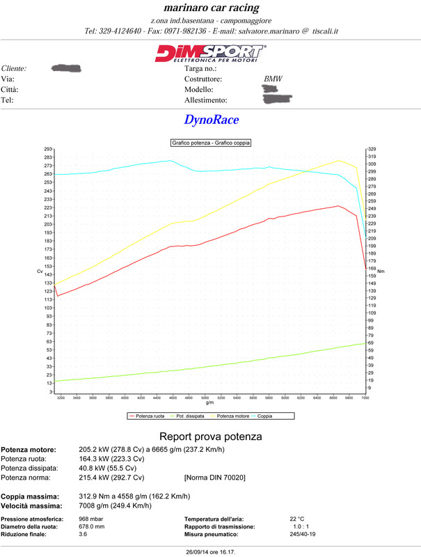

    Come promesso, posto la rullata in configurazione 530i. Si tratta di un grafico di comparazione tra la configurazione 523i e quella 530i.
    I valori 530i sono ovviamente quelli più elevati (valori riferimento)

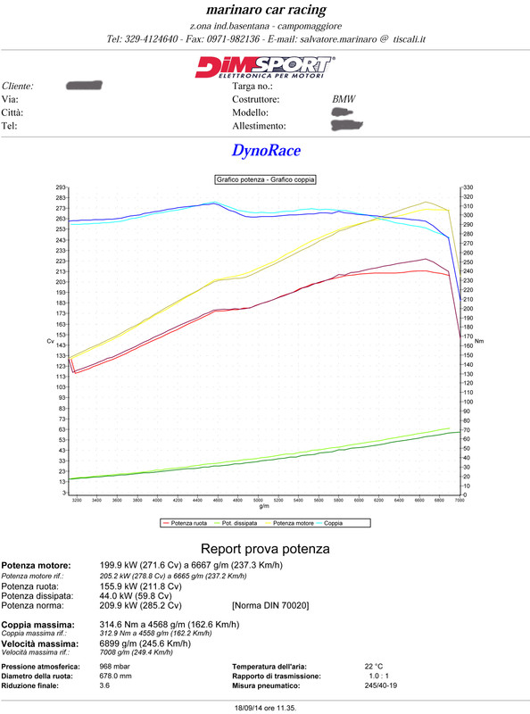

    Qui invece posto la comparazione tra la configurazione 528i e quella 530i... Interessante notare come il 528i in effetti sia più spinto che non il dichiarato BMW, avvicinandosi molto al 530i anche se perde molto ai bassi ed agli alti giri e, stranamente, ha anche una potenza dissipata maggiore fino a 10 cv....

    Il grafico secco in configurazione 530i è invece questo... oltre 292 cv in norma DIN
    Segnalo che il tempo oggi non era perfetto come il giorno della rullata in configurazione 528i; l'aria più umida ha sicuramente peggiorato un pò il risultato.
    Con l'occasione voglio ringraziare pubblicamente Salvatore che con molta pazienza e passione m'ha supportato con il suo banco potenza in un viaggio durato quasi due anni, al fine di documentare passo passo i miglioramenti conseguiti dal motore.
