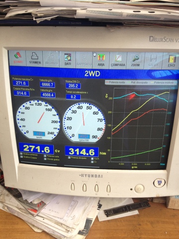

    Ho appena fatto l'UP alla configurazione del 530i
    Progetto concluso :cool:

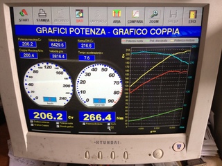

    A metà mattinata, invece, ho fatto la rullata in configurazione 528i. Vi ricordo che da 523i stock sullo stesso banco avevo rullato 206,2 cv e 266,4 nm. Di seguito gli esiti, in attesa di fare la prossima settimana la rullata finale in configurazione 530i:
    523i (stock)
    528i (con finale Remus e filtro a pannello K&N)
    Notate che normalmente si fa riferimento alla norma DIN per il calcolo delle potenze. Quindi in norma DIN per la configurazione 528i ci sono 285,2 cv

    [MENTION=27321]FASTMECHANIC[/MENTION], fatti chiedere altro!
    Ho letto diversi tuoi post ed ho capito che hai delle buone conoscenze di meccanica.
    Con la mia ex523i, come avrai letto, ho rullato 271,6cv e 285,2 cv norma DIN. Ma sai che differenza c'è? Il "rullatore" mi dice che per zelo lui considera i 271,6cv, ma in giro sul web molti citano i cv della norma DIN....
    Altra domanda.
    Dopo la rullata dei 271,6 cv ho messo il firmware del 530i che sviluppa 14cv in più. Con la rullata della prossima settimana mi attendo di arrivare a 286cv e 300cv in norma DIN.
    Volendo prendere un po' di prestazioni in più, senza modifiche hard, ma molto soft che non incrementino il rumore e non riducano l'affidabilità, c'è qualche soluzione?
    Ad esempio candele particolari? La mia dovrebbe avere le NGK a tre elettrodi (sono ancora le originali).
    Come olio mi sto trovando benissimo. Ho messo l'Aral 0w30 e sono convinto abbia migliorato la resa.

    [MENTION=41088]brrrr10[/MENTION] ho scoperto che significa il valore DIN:
    "Alla potenza calcolata viene applicata una correzione algoritmica per fornire il dato di potenza massima in condizioni standard DIN 70020 (20° centigradi e 760mmHg di pressione atmosferica)".
    Praticamente, poiché ogni misurazione risente delle condizioni atmosferiche di quel particolare momento, il software calcola secondo le condizioni standard DIN la potenza di riferimento.
  16. brrrr10
    9.425
    3.621
    7 Novembre 2011
    641.394.355
    BMW f11 M SPORT
    ma questa misurazione DIN dove è scritta ?? sul libretto ?? quindi se tu fai una rullata a 20 gradi e 760mmhg di pressione quello che viene fuori e veritiero , se invece la fai a 50 gradi e una pressione piu' bassa la misurazione è fasulla giusto ??
    per ricapitolare le rullate andrebbero fatte a 20 gradi e 760 mmhgdi pressione , altrimenti non dicono il vero !!!
    è cosi ??
