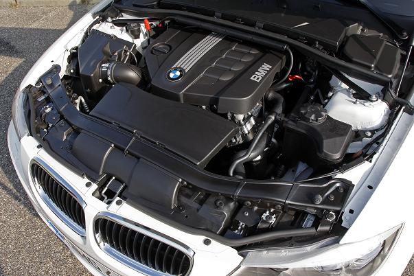

    Certo che ne sono saltate eh di pompe alta pressione....
    Tolto questo, l'N47N ora non è più a catena quindi? Chilometraggio previsto prima della sostituzione?
    Riguardo l'impianto di iniezione, era già a 1800 bar....
    Mi stupisco che non abbia fatto riferimento al fatto che si è passati da turbocompressore mitsuibishi a turbocompressore garrett, così come del nuovo volano e frizione.

    La catena e' rimasta,probabilmente hanno sostituito le cinghie servizi.

    il mio carter è così [​IMG]
    evidentemente è diventato nero col restyling

    Fabio 320d il tuo è un N47, mentre quello della serie 3 bianca è un N47N..=D>=D>=D>
  6. fabio320d
    4.695
    157
    9 Aprile 2009
    14.777
    z4 23i Msport
    no,questo è l'n47n :wink:

    :eek::eek::eek: Ma quanto caspita l'hanno cambiato??? :eek::eek::eek:
    Impressionante!! Però la foto è relativa ad una Serie5 o sbaglio? Perchè sono diversi i sistemi di fissaggio, il posizionamento etc etc...

    si è una 520d,per ora ho trovato solo questa,appena trovo un 320d lo posto
