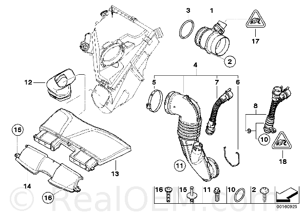

    Nessuno che conosca bene il motore e ci dica esattamante dove si trova l'ingresso dell'aria?
  7. (marzo)
    20.930
    4.216
    20 Marzo 2010
    1.763.613.961
    bmw E87 ex bmw E46
    :wink:in teoria l ingresso dell aria aspirata sulla tua è dietro il doppio rene,prosegue fino alla scatola filtro che sara ad una altezza di mezzo metro circa ma non è a tenuta ermetica,se sommerso aspirerebbe acqua.la tubazione è a tenuta stagna dal debimetro in poi.siamo nella parte alta del motore.poi l aria passa anche nel punto piu basso che è l intercooler,ma lì è a tenuta,per poi risalire all egr ,collettore.(parte alta)

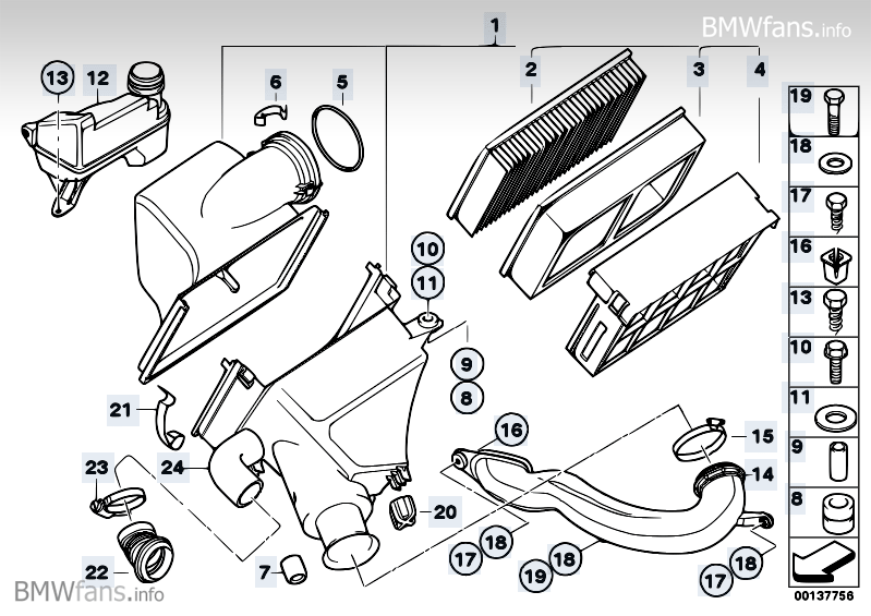

    Ciao a tutti,
    Io ho notato che sulla mia e39 l'aspirazione dell'aria è molto in basso (accanto al fendinebbia sinistro nel senso di marcia) quindi a pochissimi centimetri dal suolo#-o
    Però ho anche notato che se apro la scatola del filtro dell'aria e tolgo il cassettino del filtro (pezzi n°2, 3, 4), rimane il passaggio libero all'altezza del cofano.
    Quindi consiglio ai possessori di e39, di togliere il cassetto del filtro nei guadi di emergenza.
    In questo modello di auto, la catastrofe è garantita vista l'altezza del pescaggio...
    Il filtro si smonta in pochi secondi senza bisogno di attrezzature.
