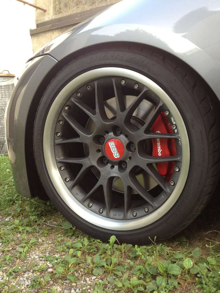

    ha preso le pinze alfa 4 pompanti (brembo) con i miei dischi originali 348x30..

    i freni anteriori sono stati un up fondamentale.
    pinze brembo 4 pompanti usate di una brera e pastiglie mi sembra ebc o ferodo..dovrei vedere :lol:
    tubi in treccia goodrige
    dischi 348x30 del 335
    staffe artigianali
    olio motul rbf 660

    quello te ne frega relativamente da 300 a 350 non cambia molto anche perchè con delle staffe su misura le sposti in fuori come vuoi.. l'importante è l'altezza della pastiglia.. se prendi le alfa come quelle di tizi ci metti i dischi del 335 e sei apposto.. ;) /emoticons/wink@2x.png 2x" width="20" height="20" />

    trova le mie..scrivi pinze brera o 159

    Il problema è che vorrei far arrivare la mia a 1100 kg giro un anno/due, e poi vorrei fermarla con il disco da 330mm all'anteriore...
    Qui mi vien il dubbio se 4 pompanti su disco da 330 (vedi brembo usati o porsche o varie) o 8 pompanti su disco da 330 fluttuanti con freni tipo D2 o k-sport anche nuovi...

    Allora prendi le stesse pinze e ci monti il disco da 330.. Semplice.. Il d2 o il ksport lasciali perdere per carità.. Oppure un impianto come il mio omnicompetition che te la cavi con poco ed in più ti fa la campana in ergal centrale con pinza a 6 pot..
