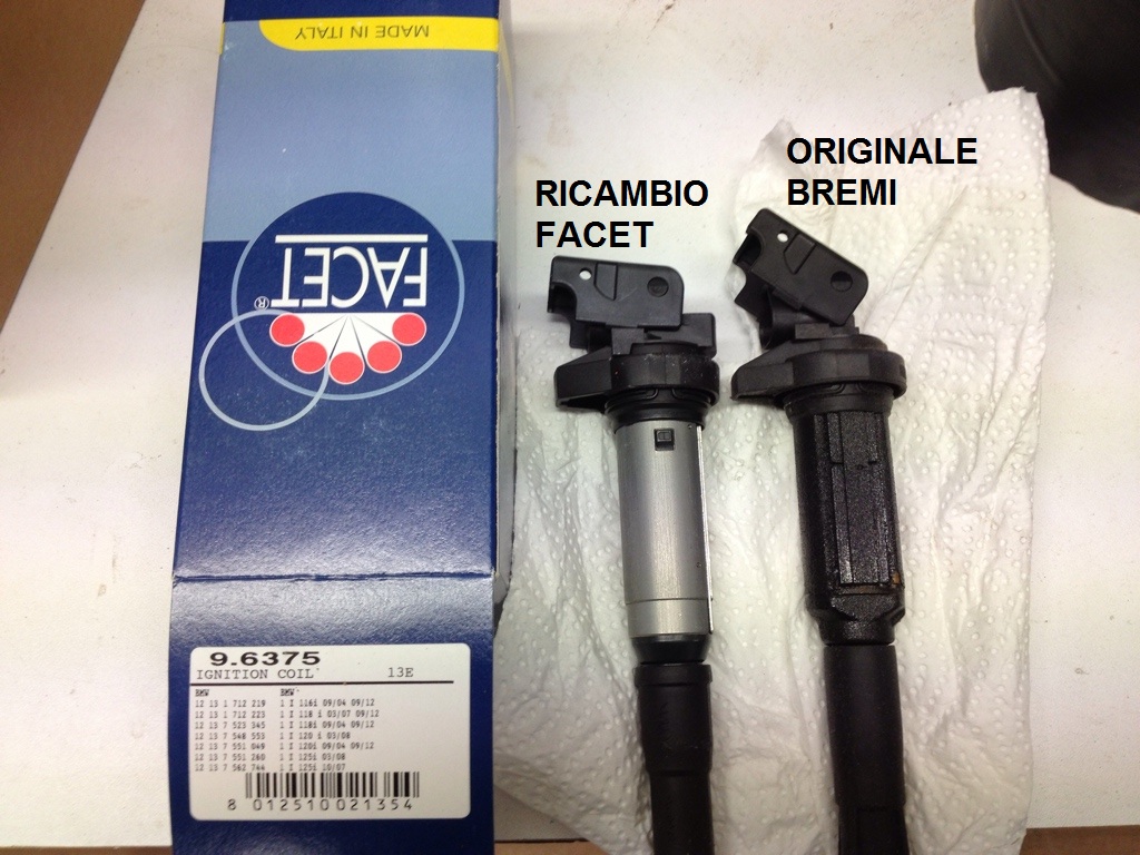

    nel mio caso (uno degli "altri") parlo di un N42B20, 318ci E46, come scritto sopra, cui è stata sostituita una bobina a seguito della bruciatura della stessa.
    non sei l'unico ad averne una, sai.
    Ultima modifica di un moderatore: 11 Giugno 2014

    Grazie! Ho preferito aggredire il problema visto che la macchina non la uso io. Con un pò più di pazienza avrei potuto risparmiare decisamente di più, ma rispetto al preventivo iniziale di 800 Euro non posso certo lamentarmi anche così :biggrin:
    Infatti io vorrei ringraziare tutti per l'attenzione!
    Spero che la mia esperienza possa essere d'aiuto ad altri, soprattutto nel caso si riceva lo stesso preventivo BMW (che comunque trova riscontro sui dettagli di RealOEM).
