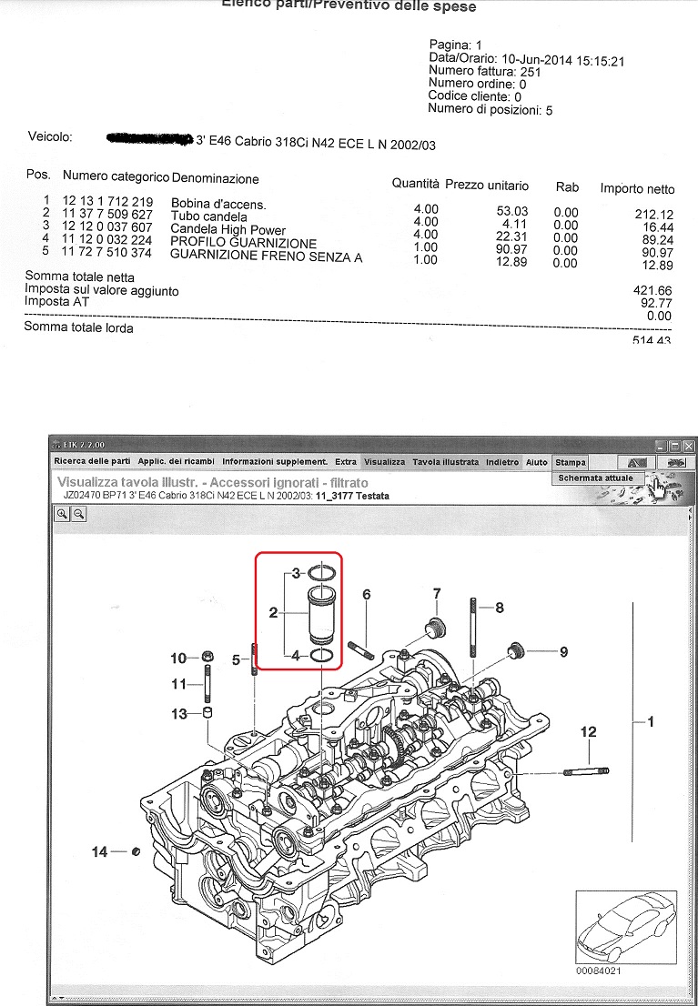

    Mi hanno fatto un preventivo da capogiro che riporto qui sotto. L'hanno giustificato così: Bmw ha cambiato le bobine per la mia 318, quindi per montare il "nuovo modello" di bobine bisogna sostituire tutto il tubo di alloggiamento della bobina (contrassegnato in rosso qui sotto) ed è un lavoro enorme in cui bisogna smontare tutto il coperchio punterie e altro.
    Inoltre la procedura prevede la sostituzione delle candele insieme alle bobine.
    Morale della favola: 515 Euro di pezzi + 300 Euro stimati di manodopera = Totale 815 Euro per un lavoro a scatola chiusa di cui mi garantiscono solo il 90% di possibilità di risoluzione del problema (ci hanno tenuto bene a specificarlo, perchè "non si sa mai").

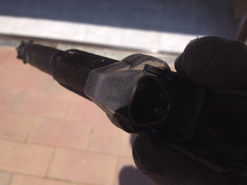

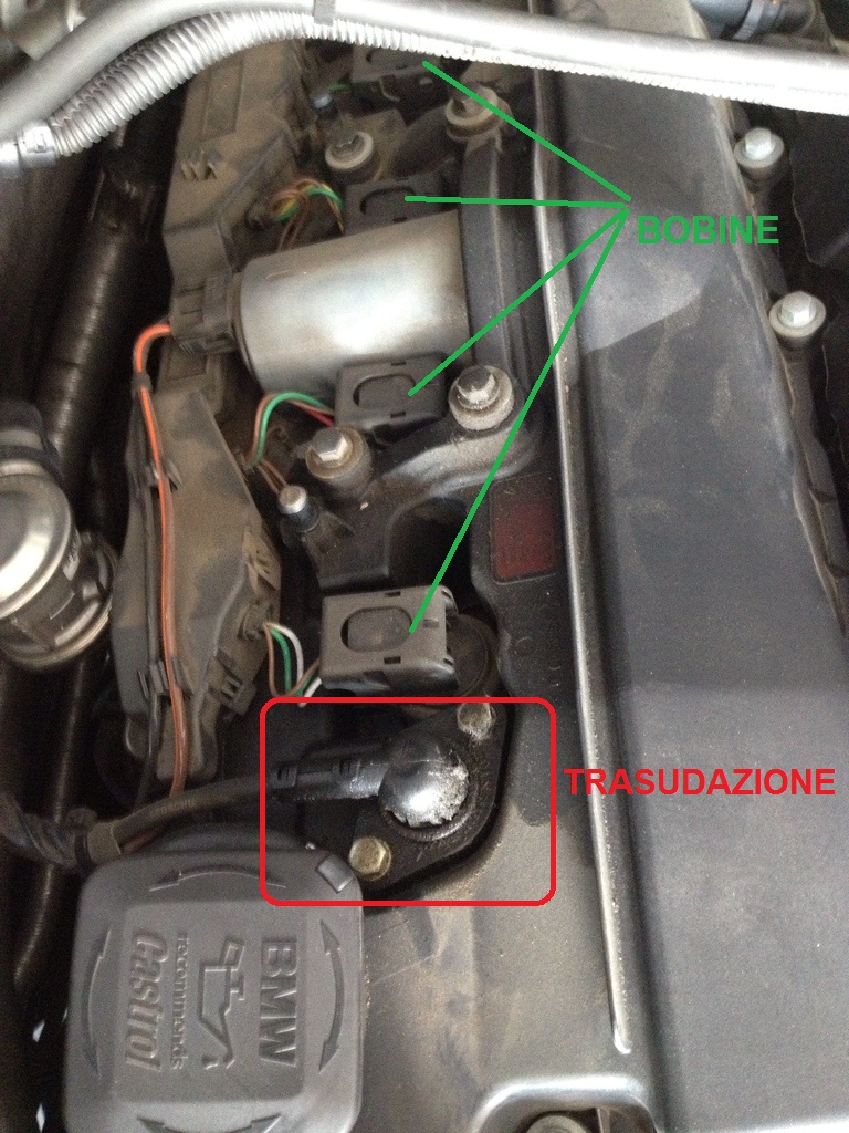

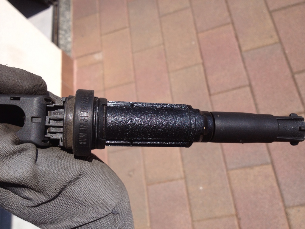

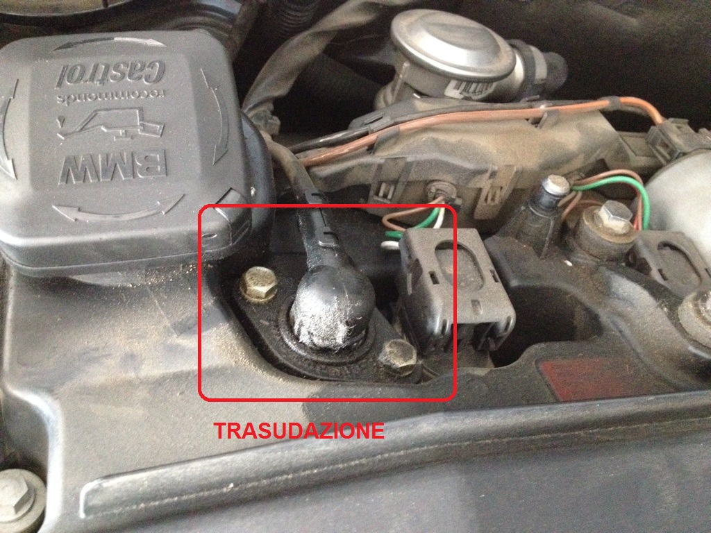

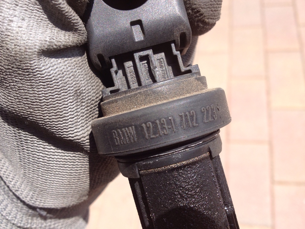

    Non ho resistito e ho smontato le bobine, è stato quasi un gioco da ragazzi con le istruzioni del TIS.
    Ecco come si presentano da fuori. Ho notato una strana trasudazione lì vicino, qualcuno sa dirmi se è normale e cos'è quel punto? Sembrerebbe un sensore.
    Ecco le bobine, sono codice 12131712223 e marca BREMI.
    Mi aspettavo una Bosch o una Pulse. Mistero !!
    Oggi le cerco nuove 8-[

    magari è causata dalla vicinanza del rabbocco olio..ai rabbocchi qualcosa scivola sempre fuori
  15. TheRiddle
    5.169
    169
    13 Luglio 2003
    7.862.171
    Duemilaotto con la tela
    probabile, non vedo come dell'olio motore possa uscire fuori dalla candela e salire fino alla bobina..

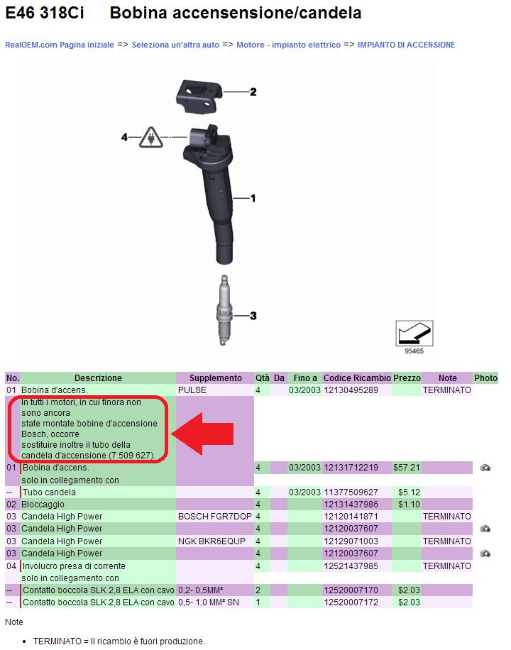

    Giusto per la cronaca, in BMW hanno detto la verità circa la sostituzione del tubo candela (vedi schema che ho riportato nella pagina precedente), è scritto anche sull'ETK:
    :-k:-k

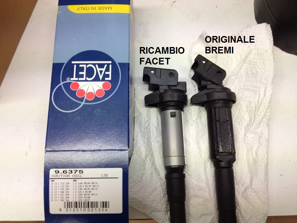

    Oggi ho montato le bobine nuove, le ho cambiate tutte e 4 e pace.
    Sono uscito a provare la macchina e dopo 10 km la spia si è spenta da sola e al momento non si è più ripresentata! :eek: Non me lo sarei mai aspettato!
    L'auto sembra a posto anche se ci ho fatto solo 30 km di test. Comunque il fatto che la spia si sia spenta mi fa ben sperare.
    Per la cronaca, ho trovato le bobine disponibili subito da un grosso autoricambi. La marca "Facet" non la conosco (sono ignorante), ma il fatto che ci sia scritto "made in Italy" mi fa ben sperare. Le ho acquistate usufruendo dello sconto di circa il 20% del mio meccanico (prese a suo nome) e quindi il set da 4 l'ho pagato 110€ invece che 140€, quindi ho speso meno della metà che a prenderle in BMW (dove, tra l'altro, nemmeno sono disponibili alla luce di quanto sopra). Acquistandole su eBay avrei potuto risparmiare molto di più ma non mi andava di aspettare.
    Sulla scatola è riportato, tra gli altri, il codice delle mie bobine originali.
    Ora non mi resta che incrociare le dita :mrgreen:
    Qualcuno conosce la marca Facet?
