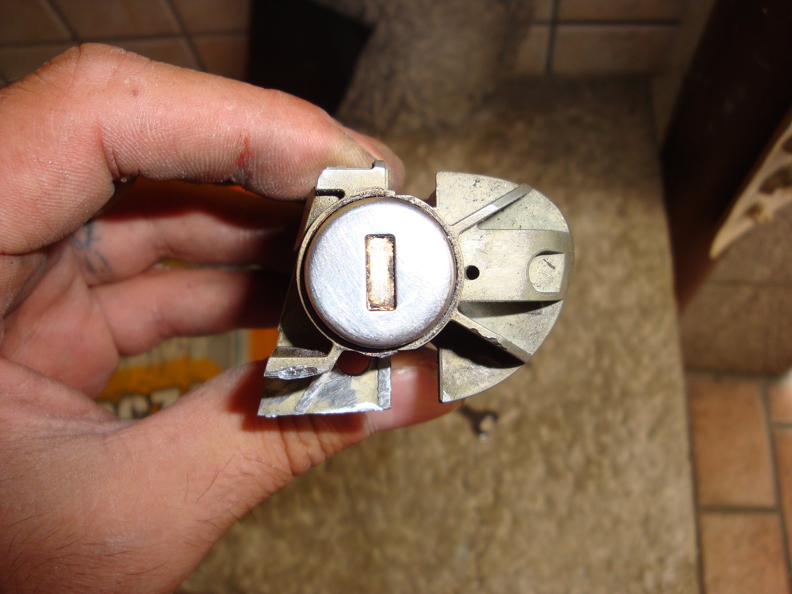

    quindi una volta tolto il blocchetto chiave ho limato le parti che intralciano e per non forare la carrozzeria ho creato un canale e un foro per far passare i cavi:

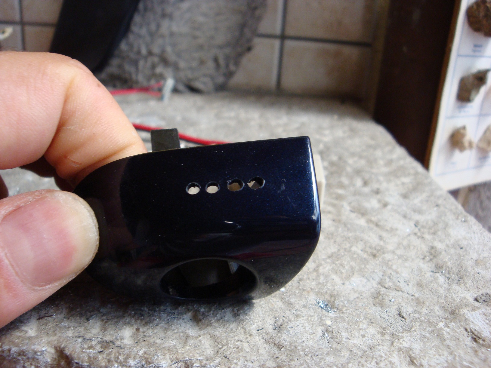

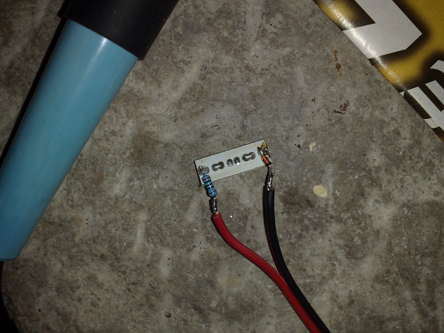

    poi sono passato alla foratura e posizionamento della basetta a led:

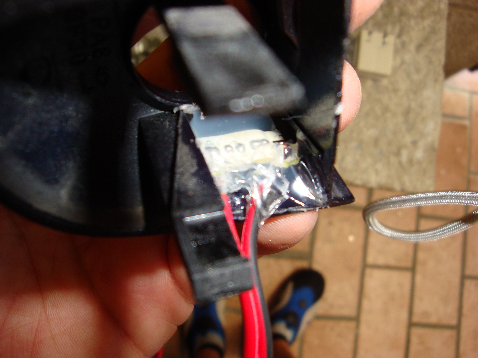

    ho fissato e sigillato con colla a caldo, onde evitare che acqua o umidità danneggino il lavoro:
