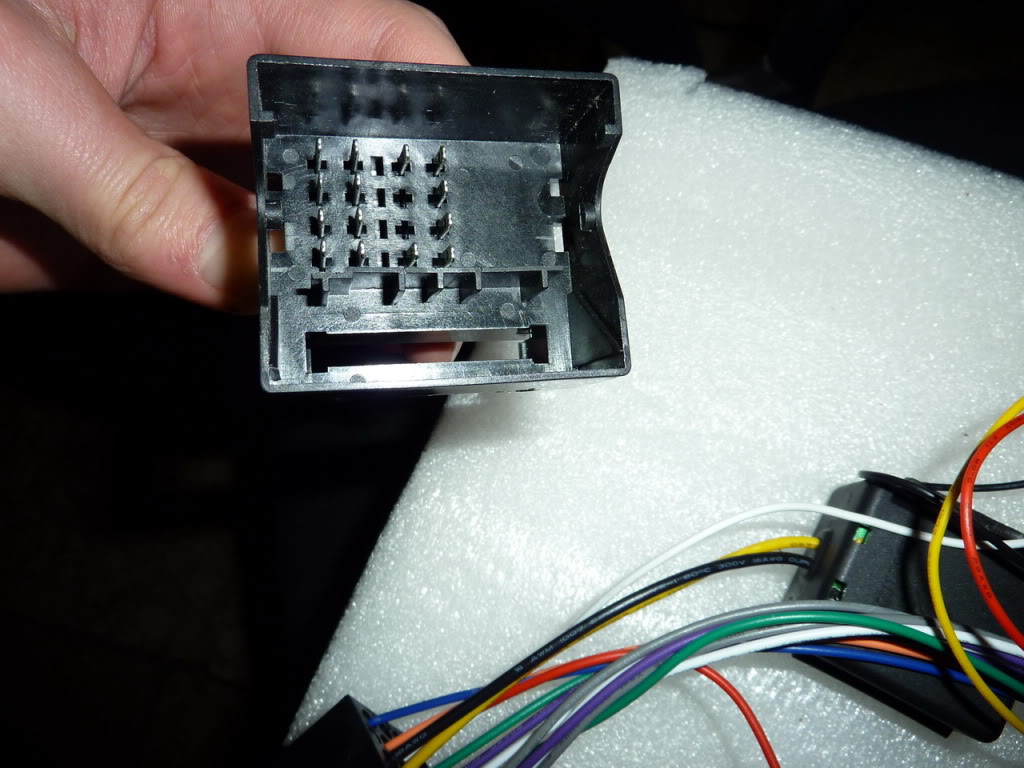

    comunque una volta aperta la scatola mi sono accorto che mancava il cavo per attaccarmi all'attacco originale della macchina , c'era dentro tutto ma come collegamento c'era solo questo:
    beh ... poco male...
    ho usato il normale adattatore iso che si usa per un'autoradio x, ho sfilato i cavi dal connettore della Dynavin e li ho inseriti negli attacchi iso...

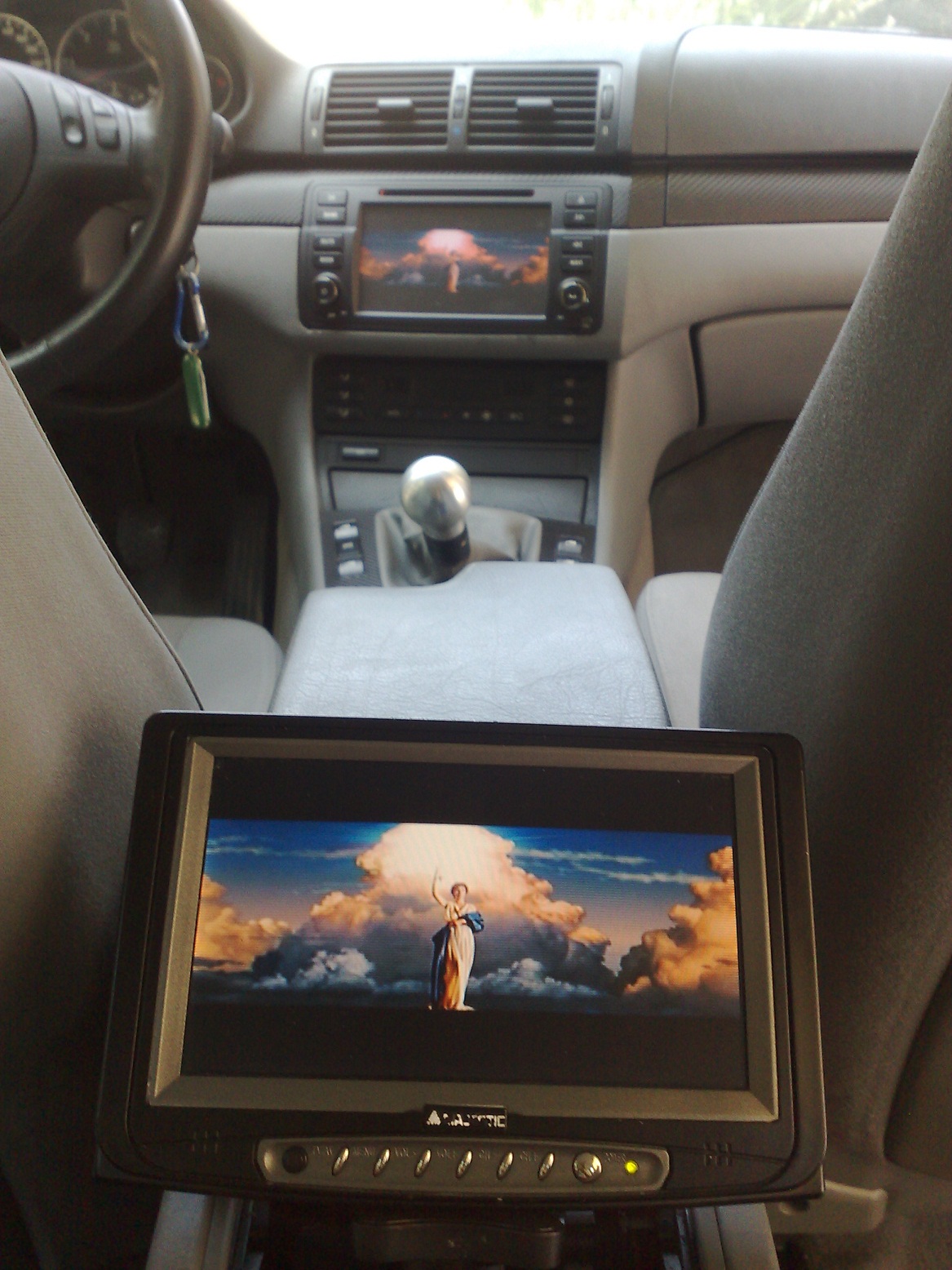

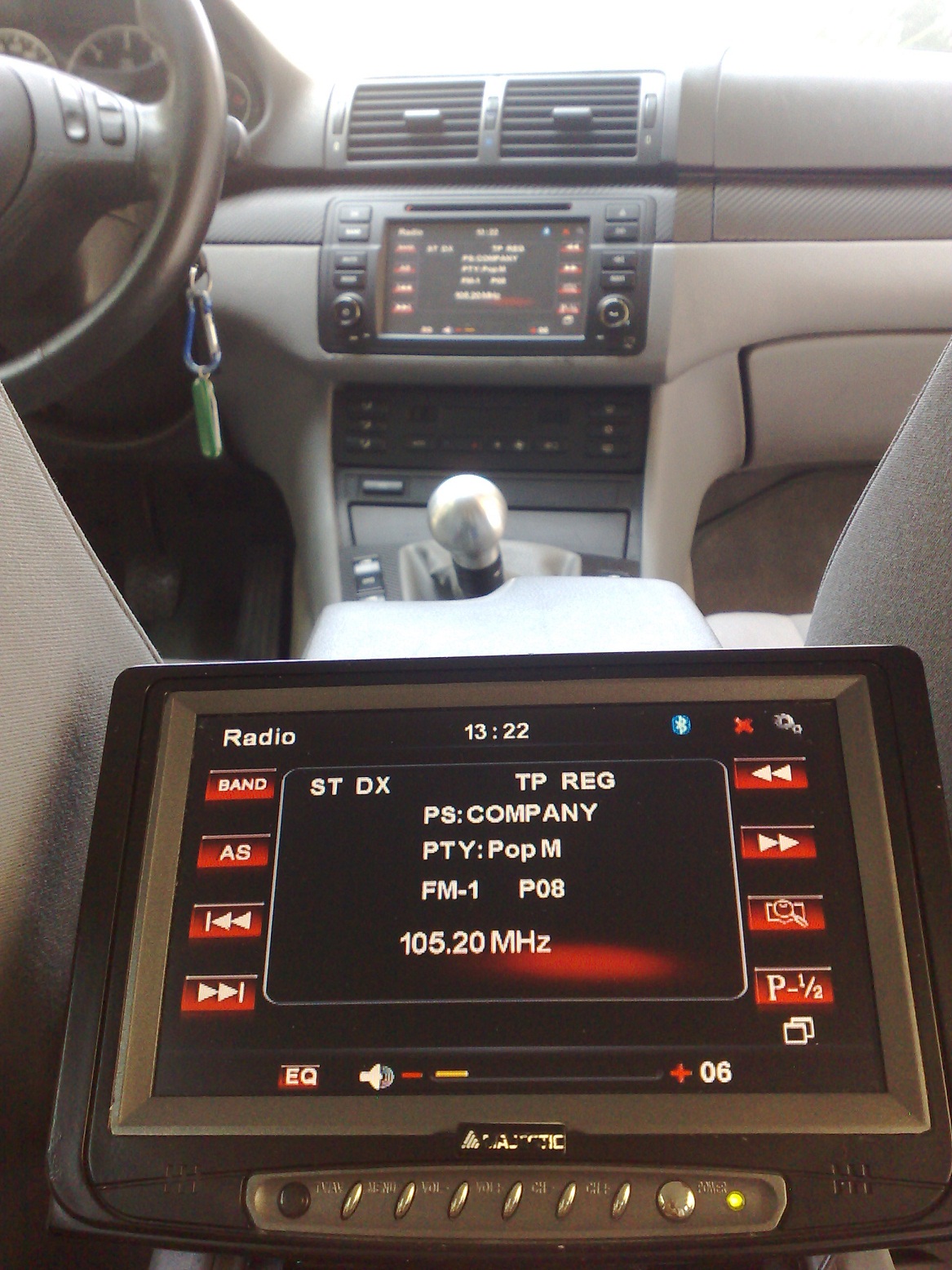

    provato il tutto e, visto che funzionava, ho recuperato una vecchia tv lcd 7" che avevo da parte e già che c'ero ho installato anche quella per i passeggeri dietro....

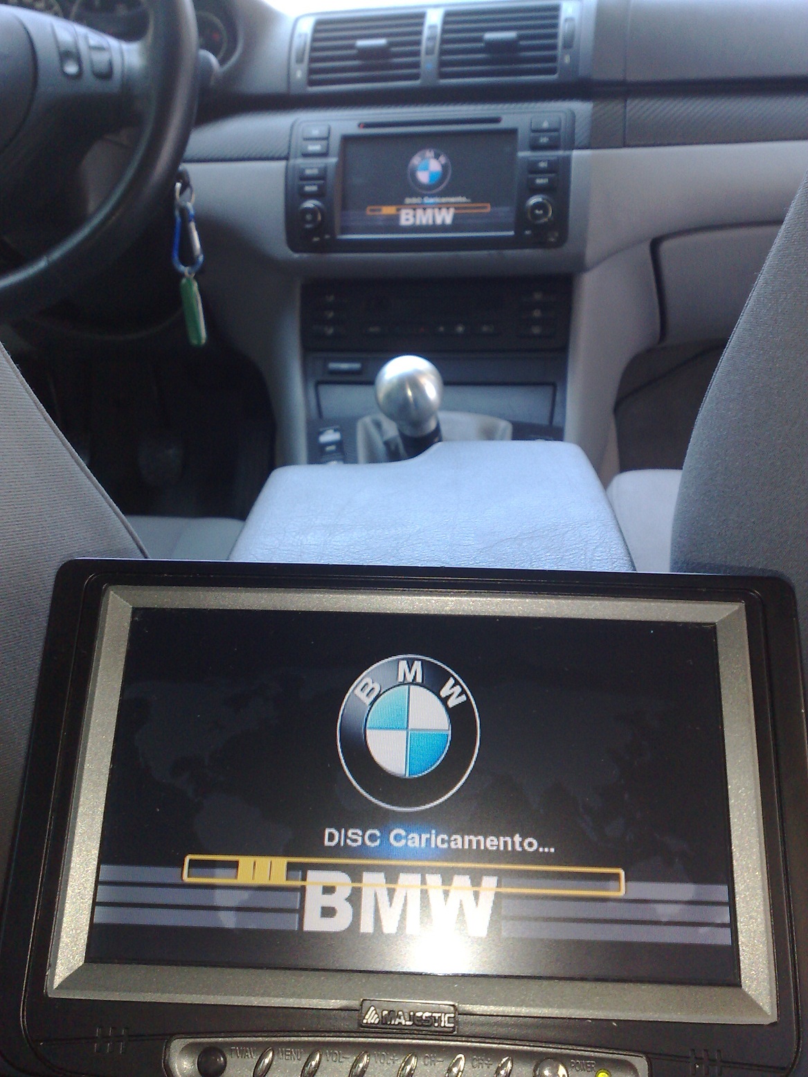

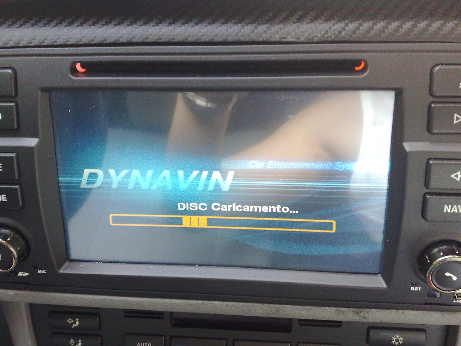

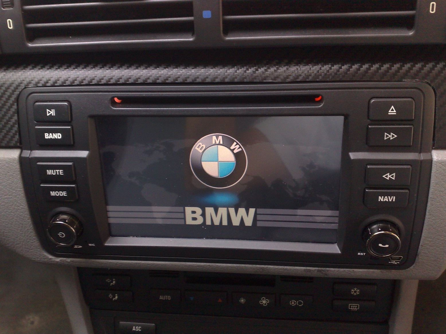

    ... quando ho acceso per la prima volta ra radio ho notato che non compariva il logo BMW...
    ... besnì questo:
    ho quindi cercato sulla rete e alla fine sono riuscito a recuperare il firmware giusto ...
    ... ho quindi flashato il firmware e ho messo tutto a posto...

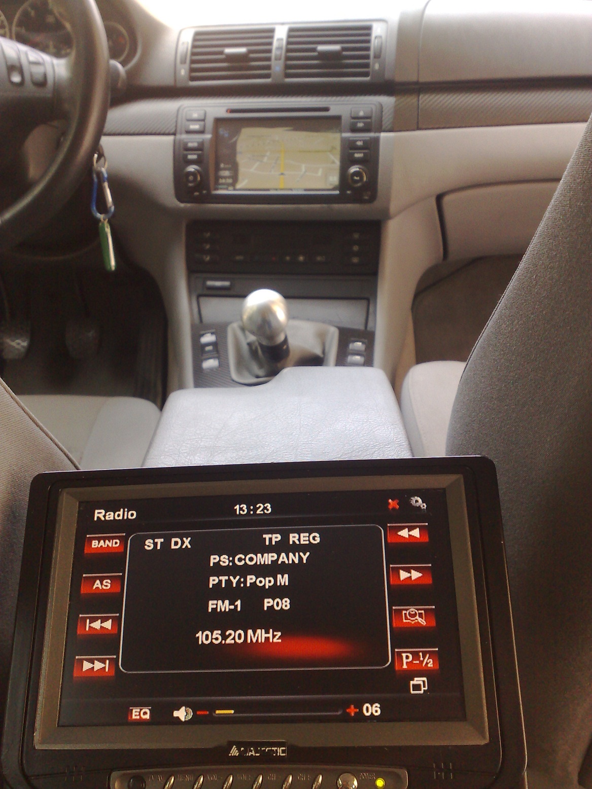

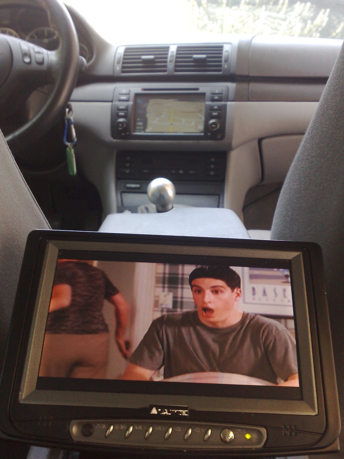

    già che c'ero ho anche flashato lo start-up del navigatore igo8...
    e alla fine del lavoro ecco il risultato:

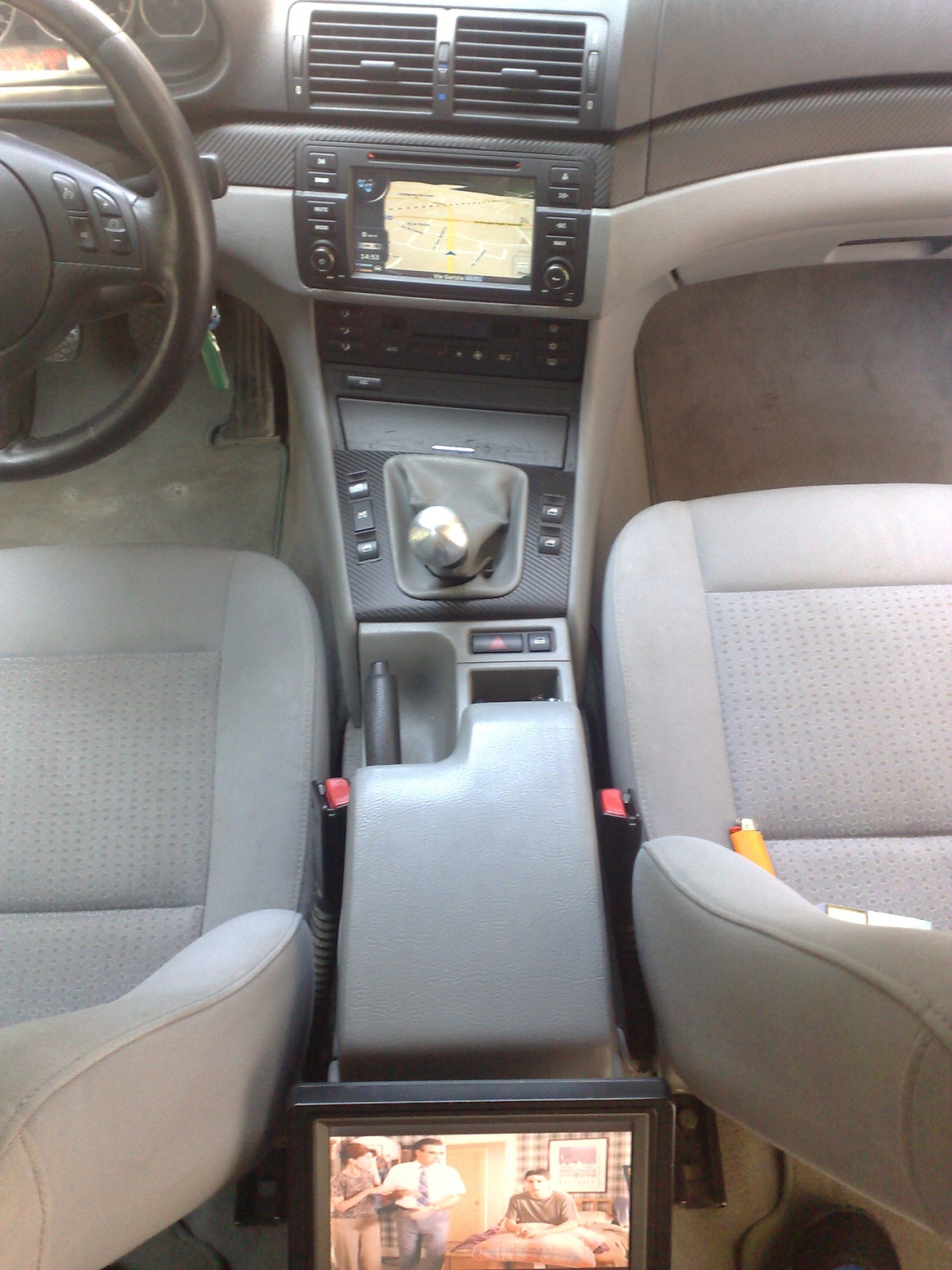

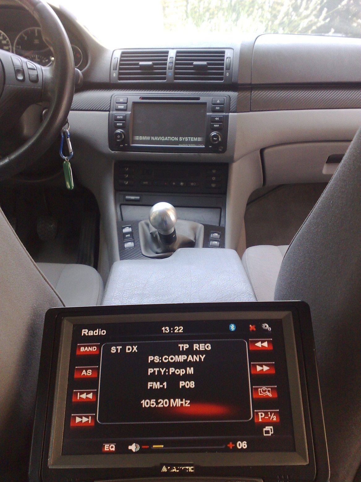

    ho preso il + e - dall'accendisigari...
    ... nel cassettino con serrandina, dove c'è il portapenna ho messo un'interruttore per poter spegnere il monitor, dato che l'accendisigari è sempre alimentato...
    ... sono passato sotto il tunnel centrale con il +, il - e il cavo rca di segnale video che esce dal Dynavin ...
    ... ho tolto il posacenere posteriore e sono uscito da lì sotto...
    ... per il fissaggio, ancora semi-provvisorio, ho usato il supporto originale del monitor... ho mantenuto la serrandina del posacenere posteriore...:wink::wink:
