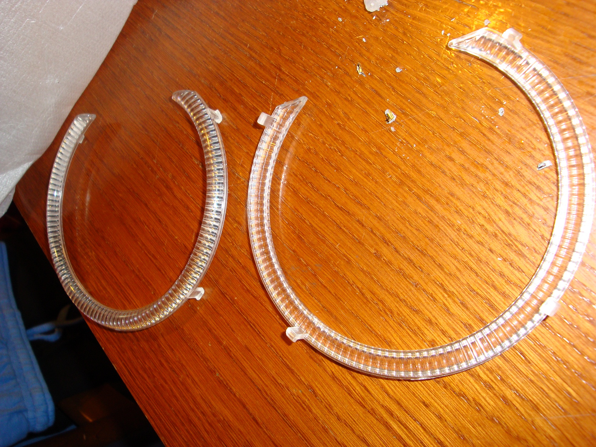

    ... innanzitutto ho deciso di lavorare comodo e ho smontato i fari e me li sono portati in cucina ... quindi ho tolto la copertura trasparente e ho tolto i vecchi anelli ccfl che avevo montato un paio di anni fa... poi ho recuperato i vecchi anelli originali dei Depo (che avevo messo da parte in via precauzionale) e mi sono ritrovato in questa situazione:

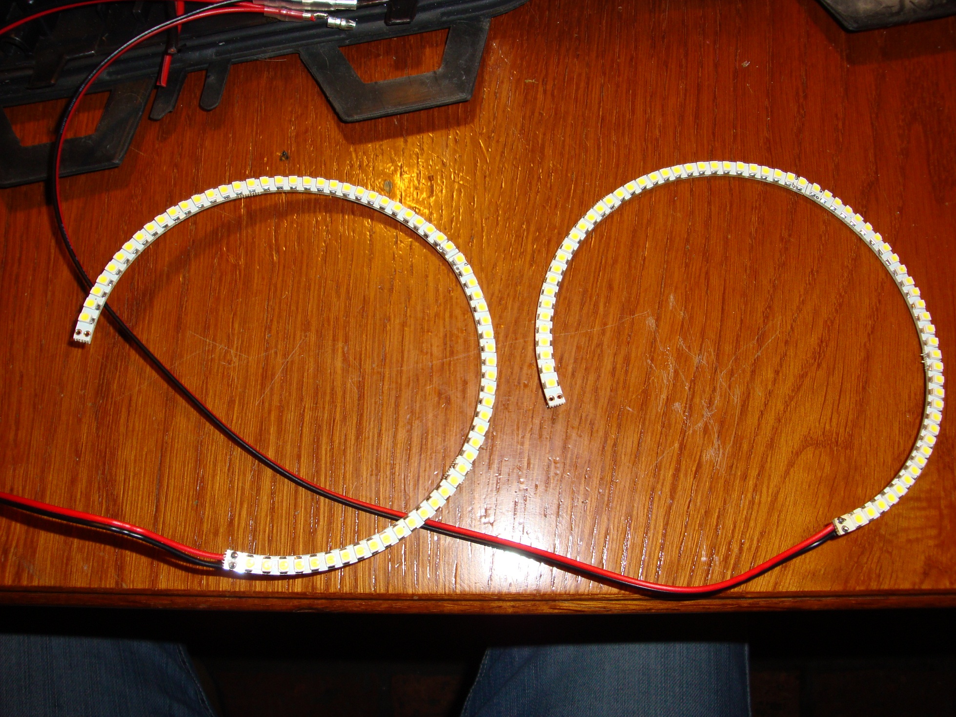

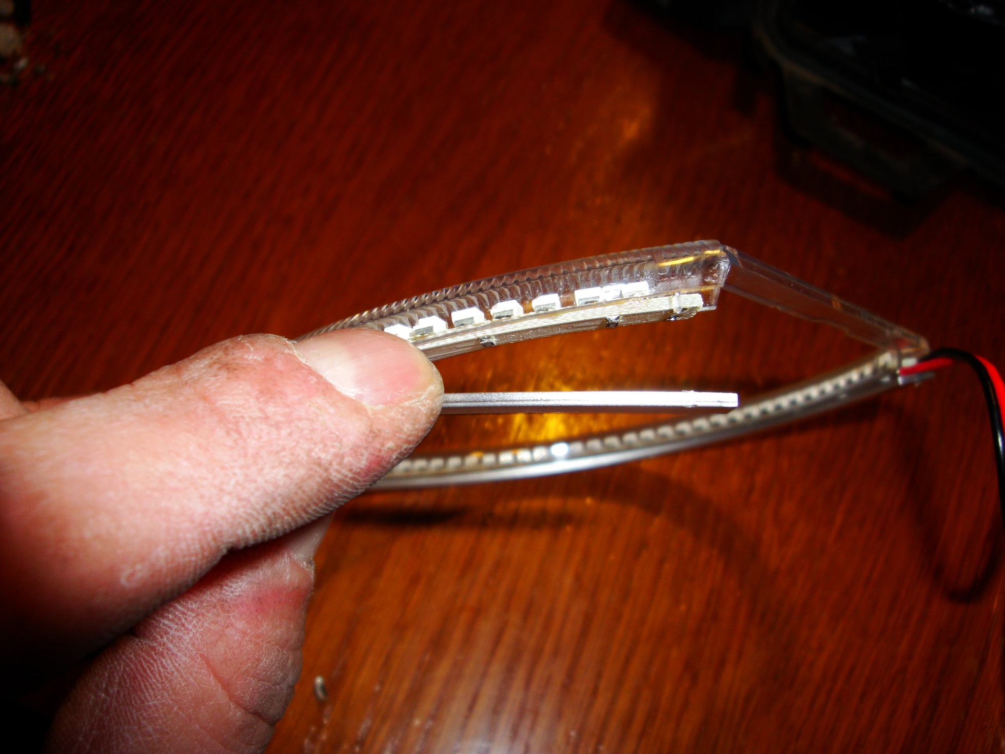

    sono quindi passato al disassemblaggio degli anelli a led per inserirli nel canale dei Depo... l'operazione è molto semplie, basta prendere l'estremità posteriore e tirare con delicatezza:

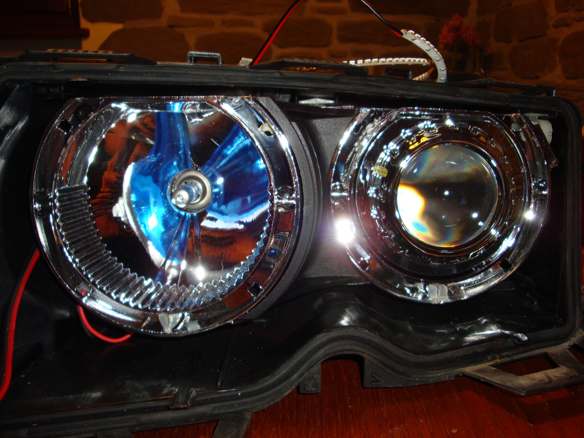

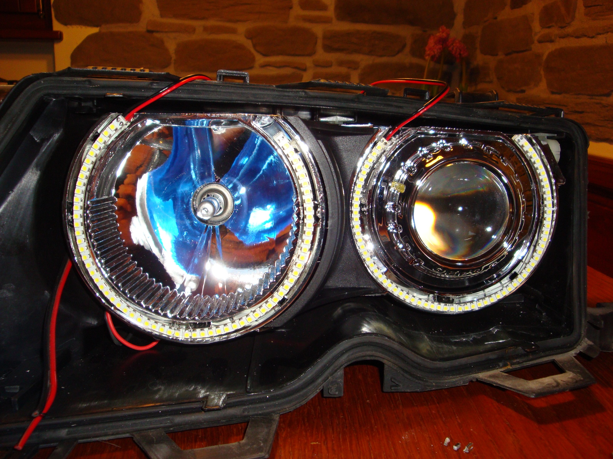

    a questo punto ho fatto una prova di montaggio, vi ricordo che io ho scelto la versione con tutti gli anelli della stessa circonferenza, e cioè sono 4 anelli da 130 mm.
    come potete vedere gli anelli sono perfetti !!!

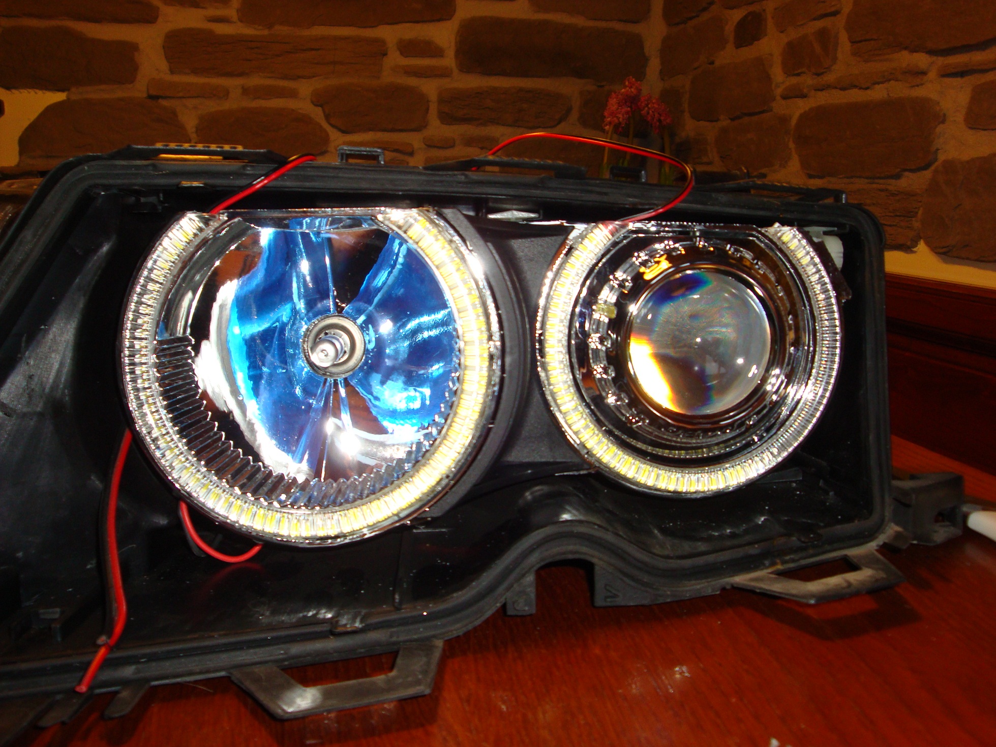

    a questo punto li ho posati sugli anelli trasparenti originali dei Depo e li ho reincastrati nei supporti originali:
    e ora li vediamo incastrati nella loro sede:

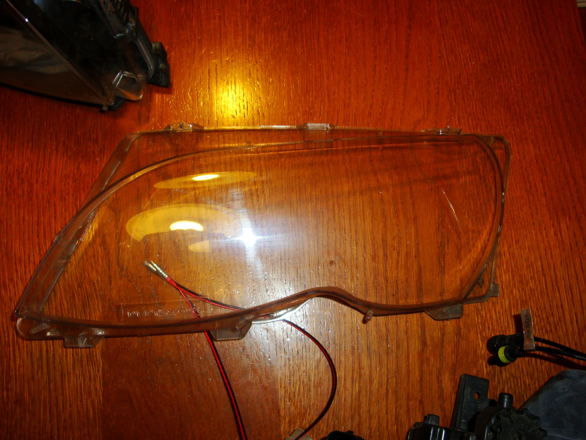

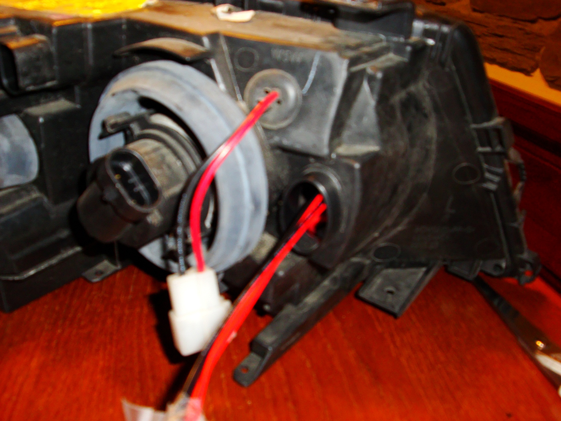

    a questo punto ho fatto uscire i cavi dal retro dei fari:
    a questo punto potete approfittarne per dare una bella pulita all'interno della plastica trasparente dei fari che vi ringrazieranno con una luminosià incredibile..

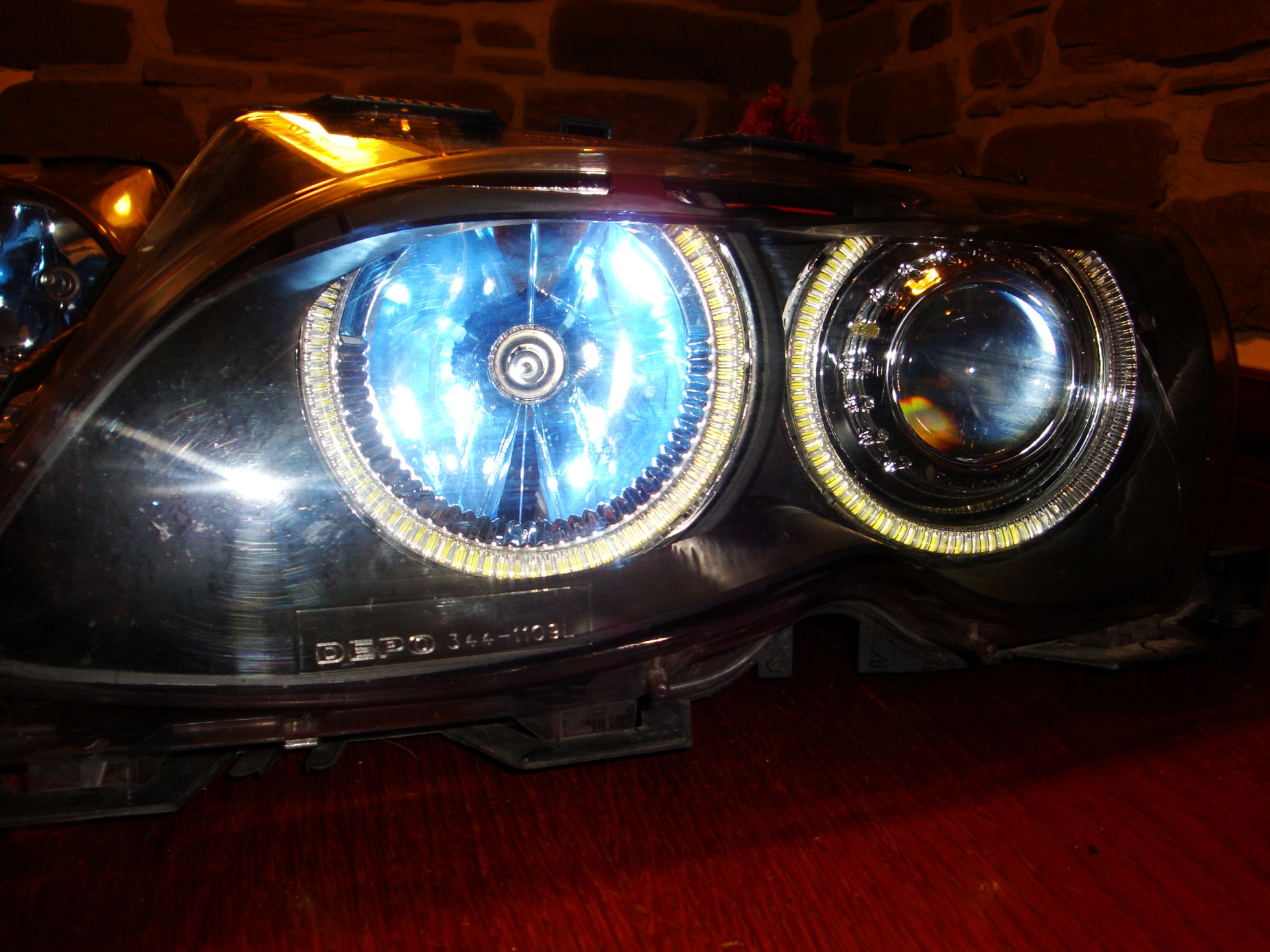

    poi richiudete il faro e otterrete questo:

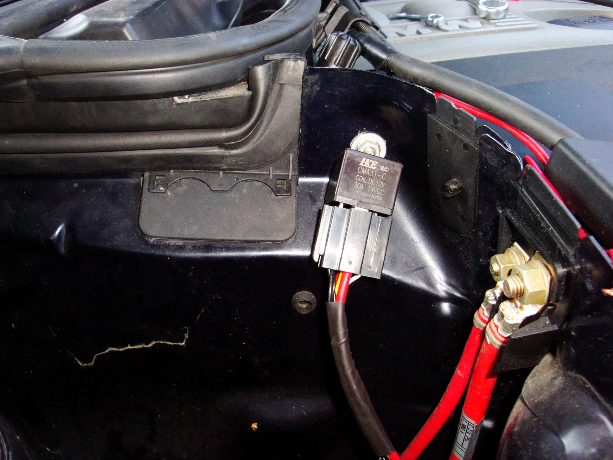

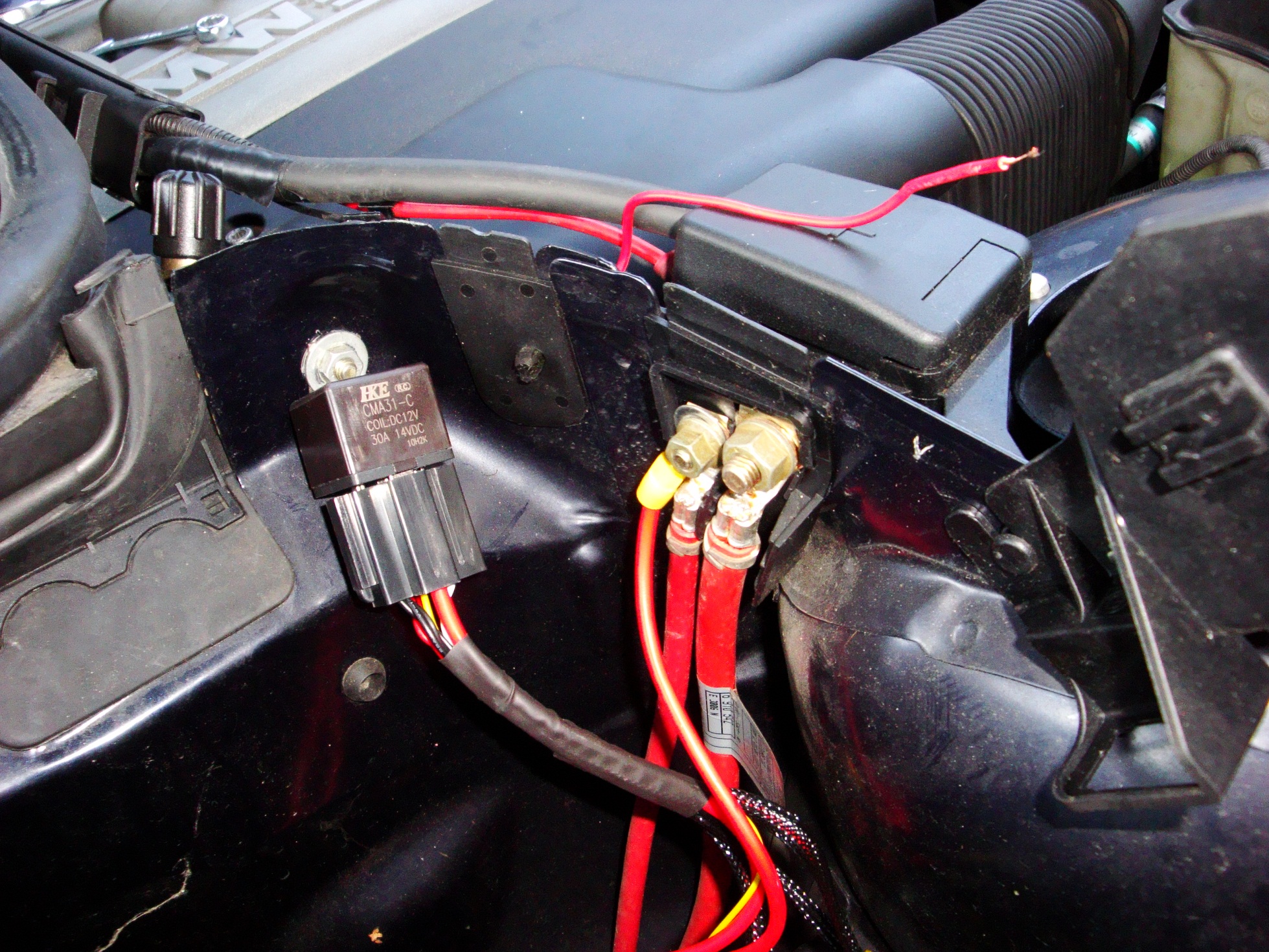

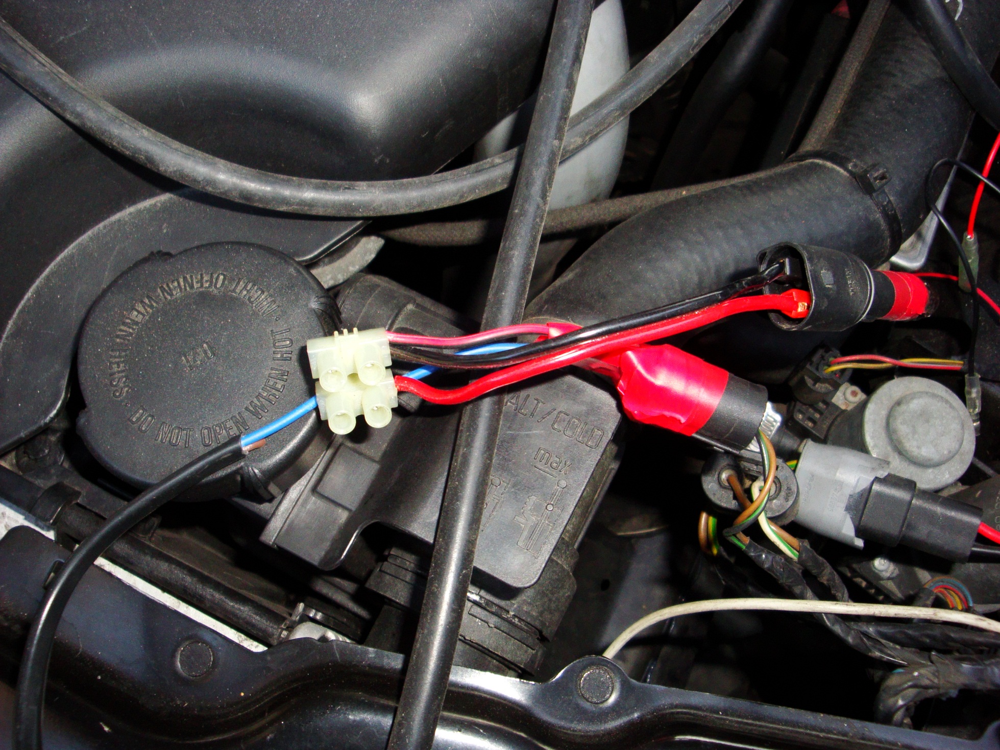

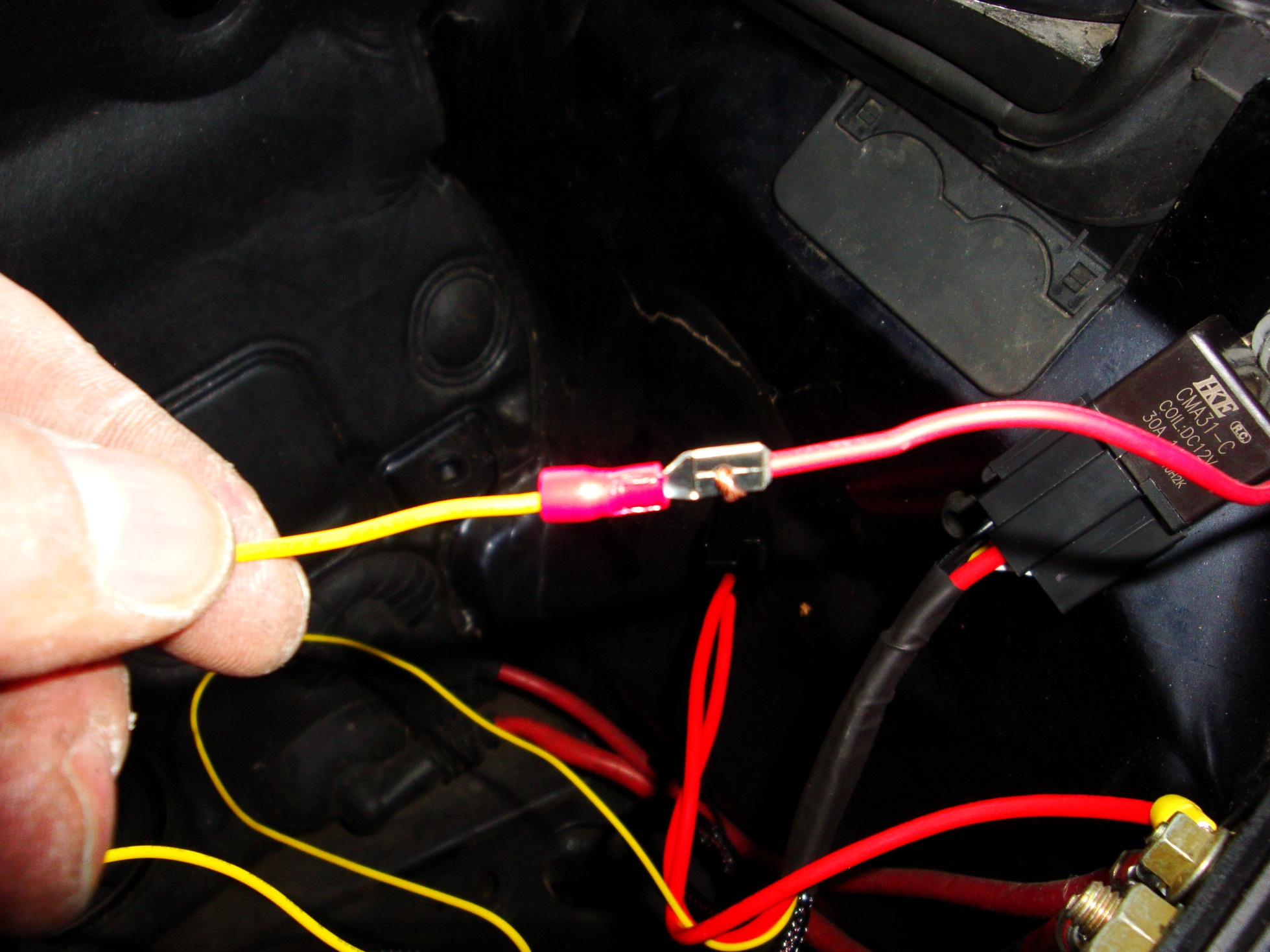

    a questo punto possiamo passare al cablaggio... prendiamo il relè fornito assieme agli angel e lo posizioniamo nel vano motore:
    colleghiamo prima il negativo sul dado che si trova lì vicino:
    e poi il positivo:

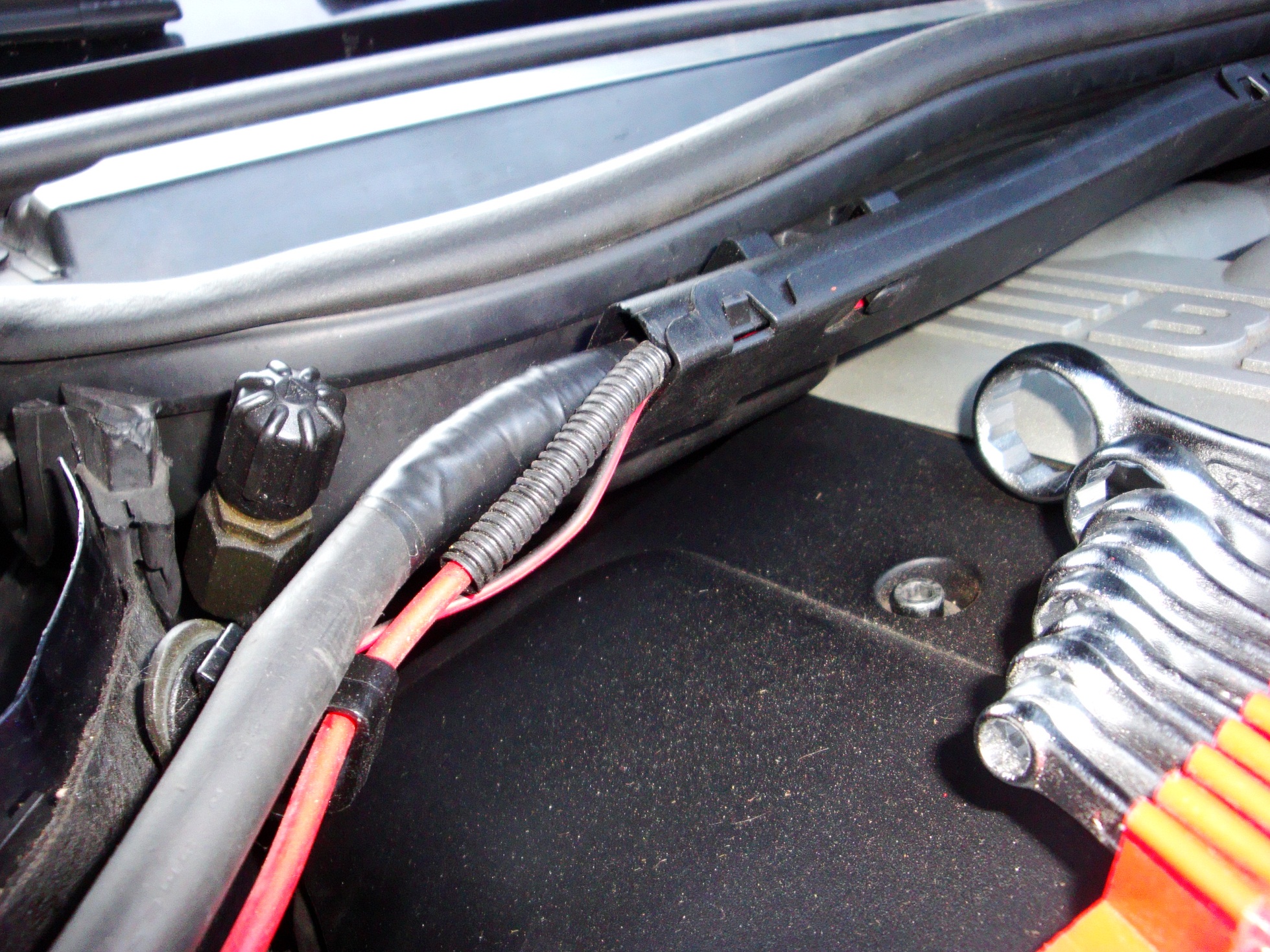

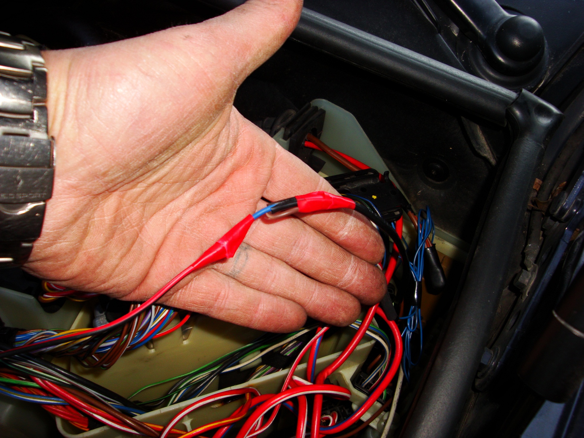

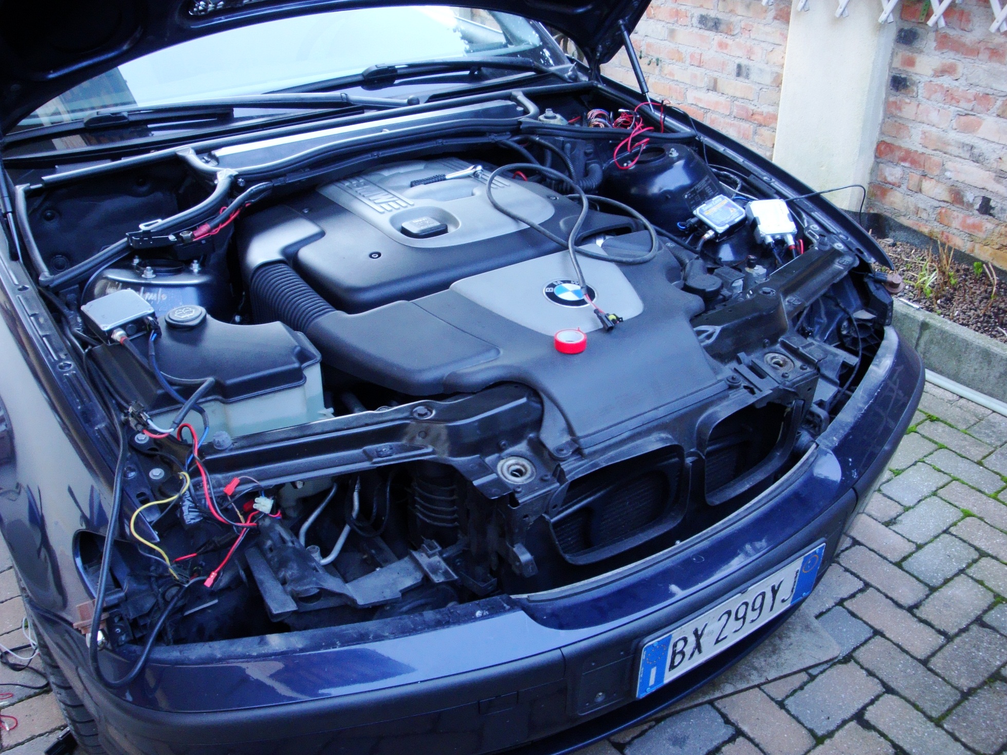

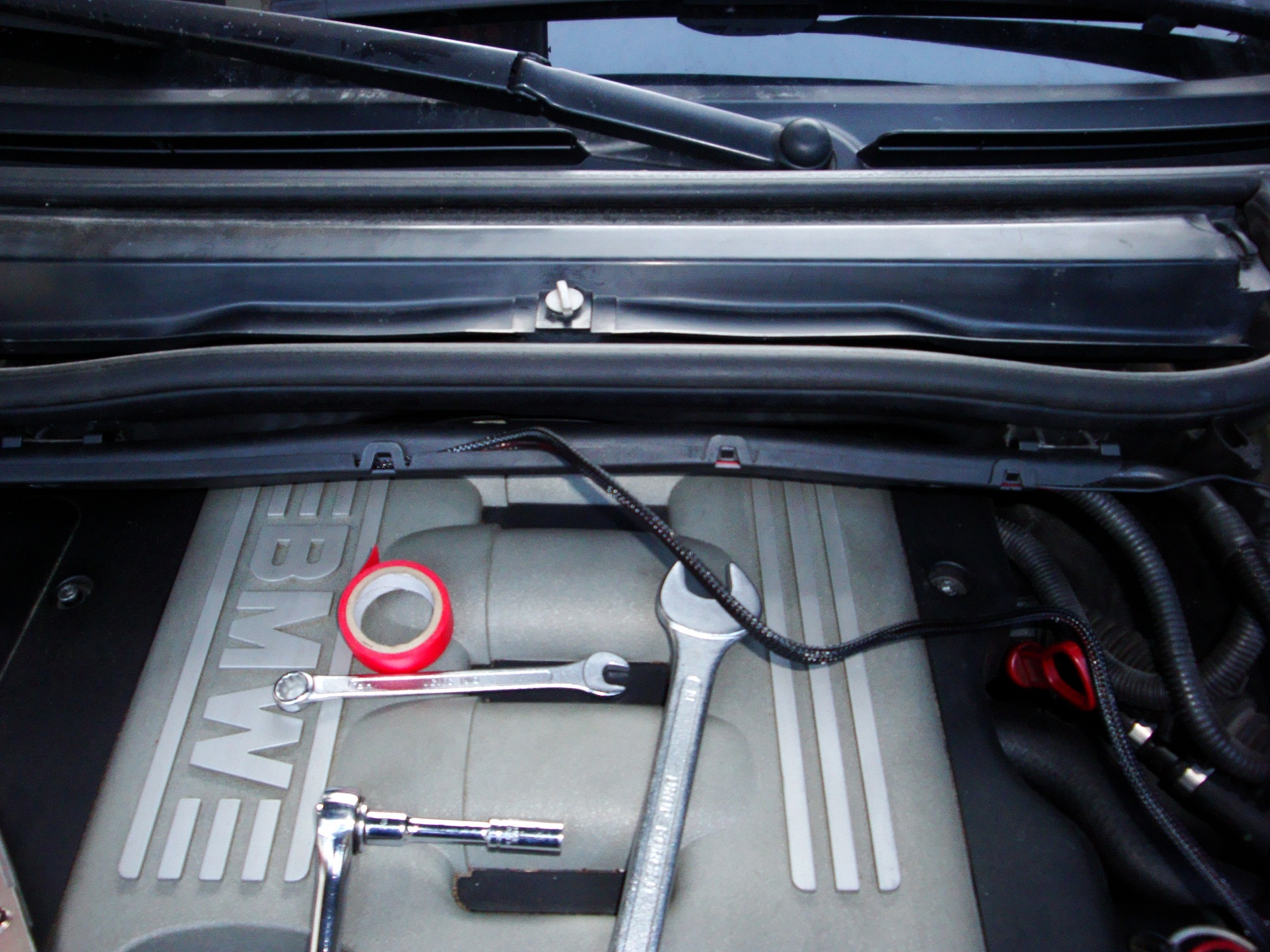

    quindi facciamo passare attraverso il passacavo che corre sopra al motore il cavo più lungo e assime ho fatto passare anche un cavo che mi servirà per prendere l'alimentazione dalla plafoniera illuminazione piedi per far accendere gli angel con l'apertura della macchina, ovviamente passando dalla scatola della dde e lo colleghiamo al cavo giallo:

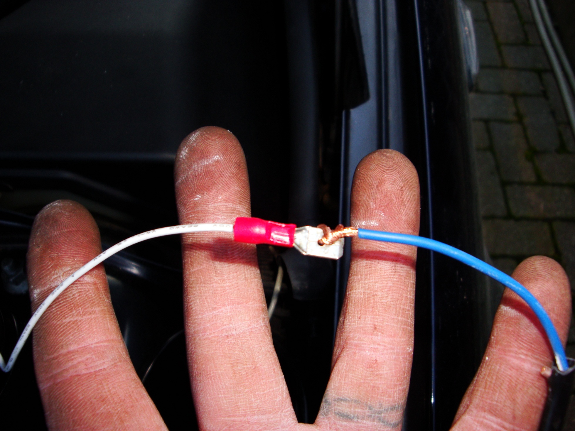

    a questo punto rimontate i fari, ricollegate tutti gli spinotti e per evitare il problema al check luci ho deciso di lasciare 2 lampadine, una per faro collegate con gli spinotti originali e per alimentare gli angel ho tirato un filo in parallelo che anrà collegato al cavo bianco del relè degli angel:
