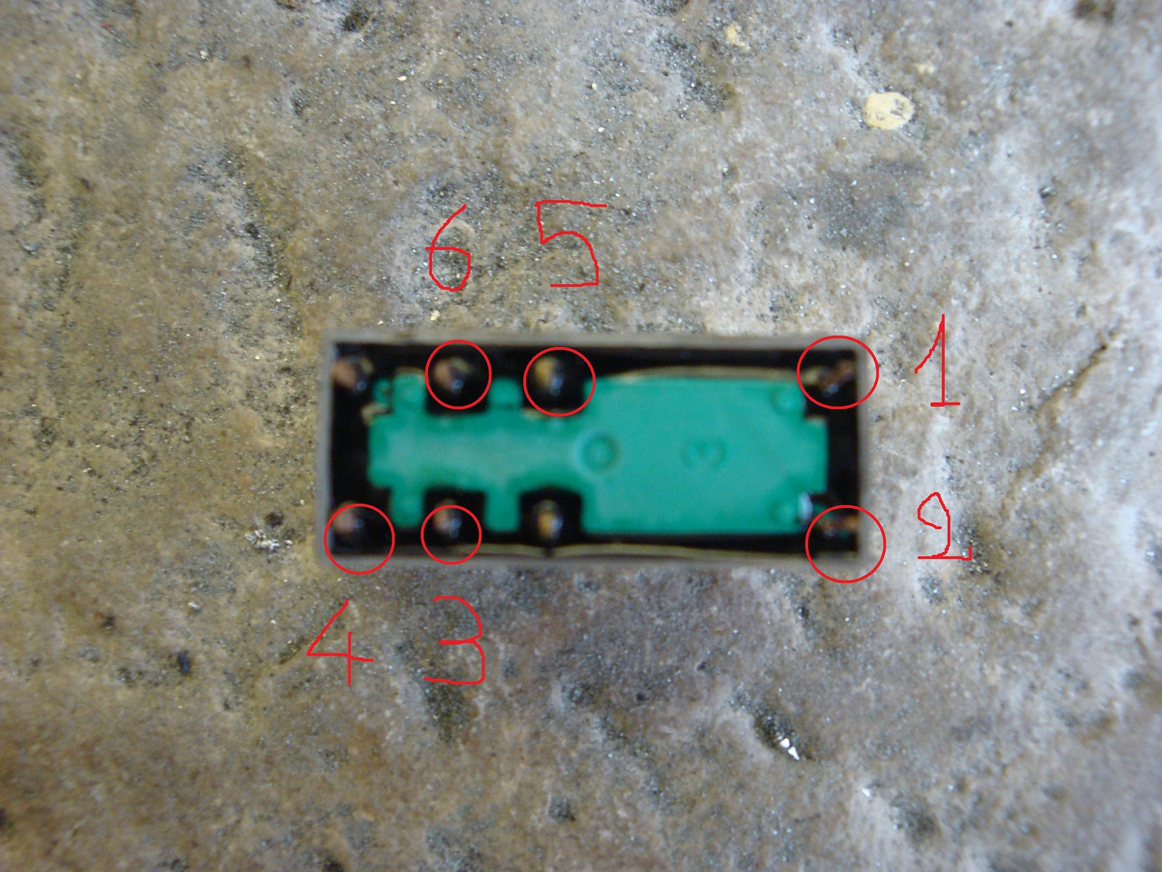

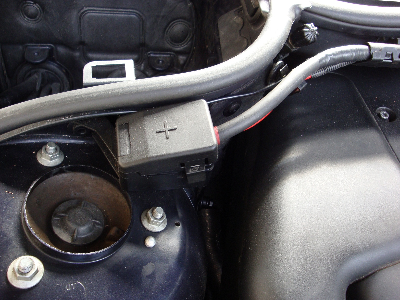

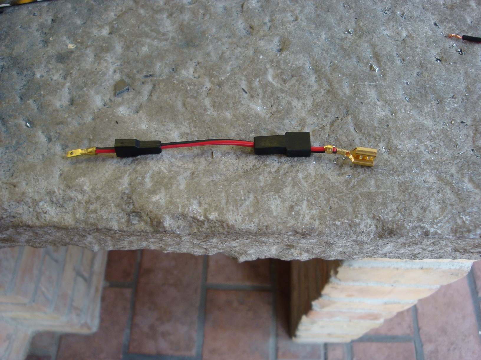

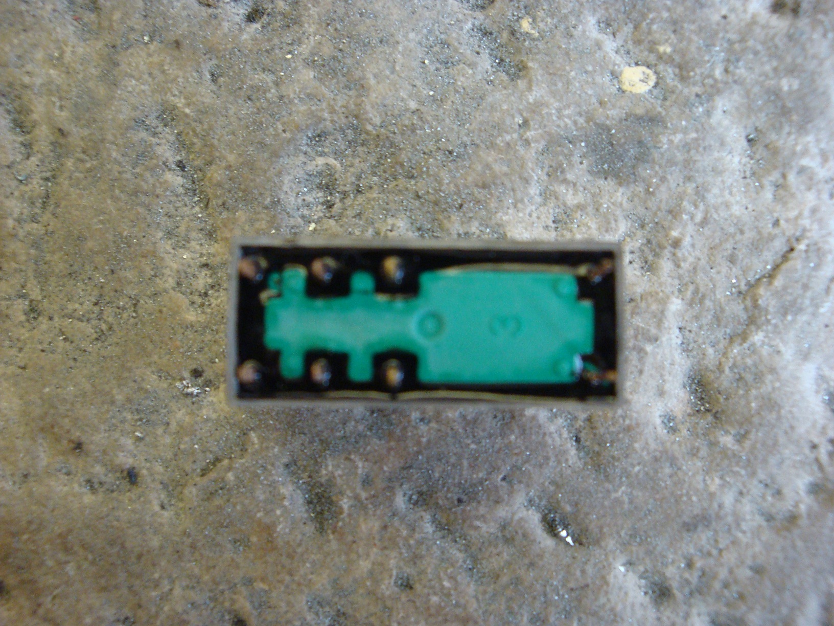

    quello che serve per la realizzazione sono 2 semplici relè a doppio scambio e un pò di filo elettrico... io ho preferito usare un relè per faro...
    ...allora, per far accendere gli angel a tempo quando apro la macchina ho pensato di collegarmi ad una plafoniera, e precisamente a quella del lato guida, anche perchè ho deciso di posizionare i relè che fanno il lavoro dentro alla scatola della dde... lì e un posto sicuro e pieno di spazio :mrgreen::mrgreen::mrgreen::mrgreen:

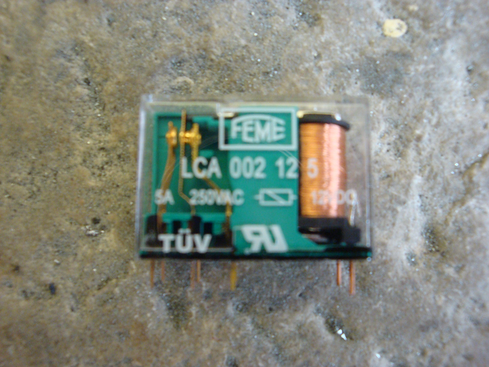

    i relè in questione sono questi:

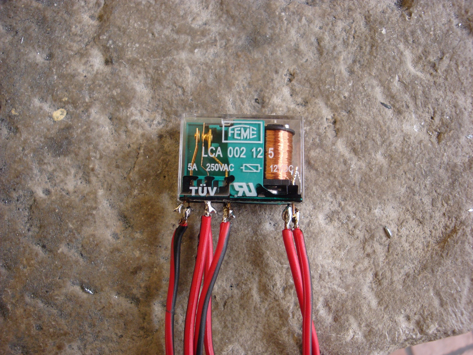

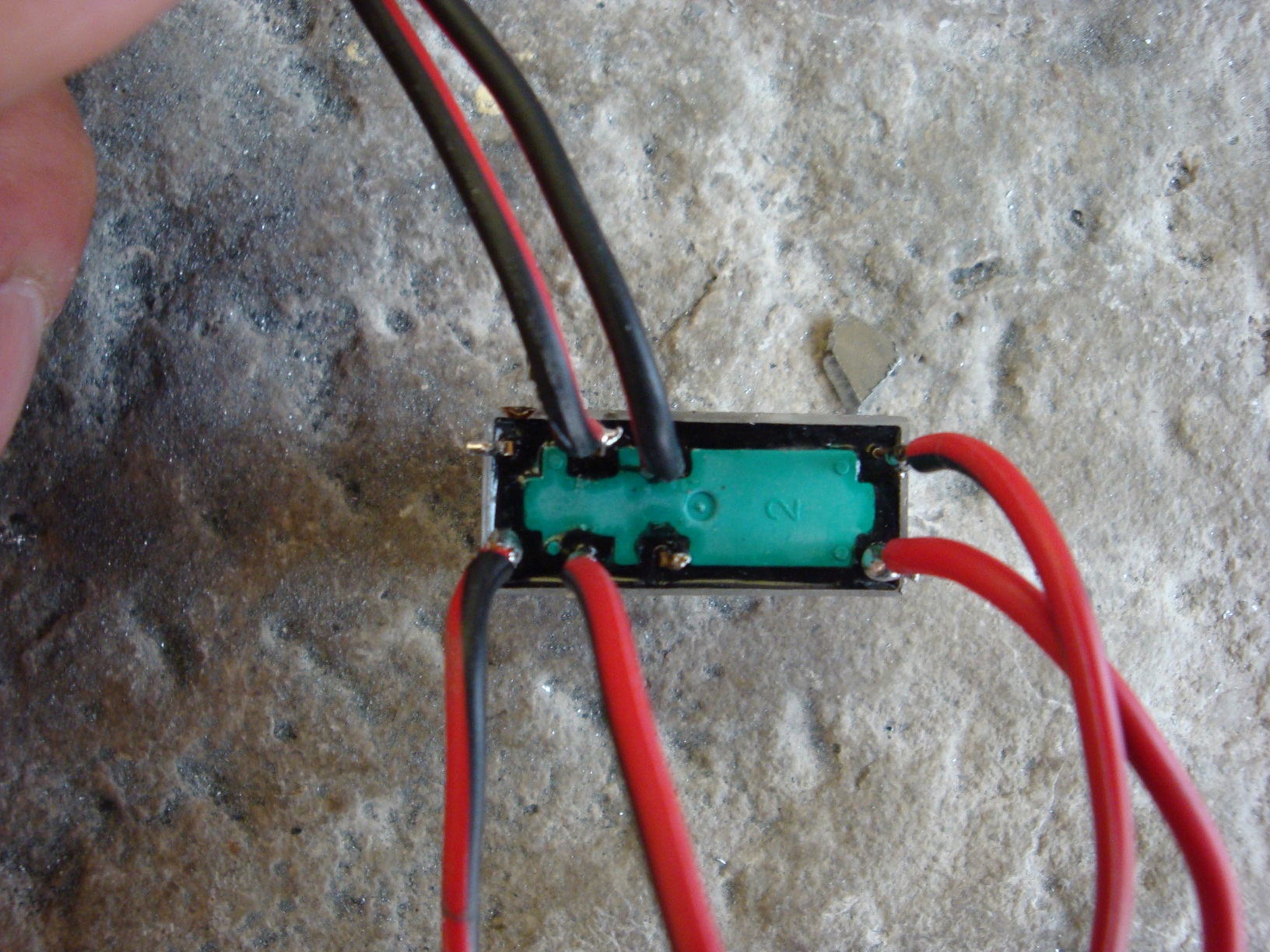

    i collegamenti da fare sono questi:
    1- al + della plafoniera interna
    2- al - della plafoniera interna
    3- al + della centralina dell'angel eye
    4- al + della batteria della macchina
    5- al + della centralina dell'angel eye
    6- al + dello spinotto originale della macchina della luce di posizione
    praticamente il n.3 e il n.5 sono collegati assieme in parallelo...
    ora preparate un cavetto che andrà attaccato dal - dello spinotto originale dell'auto al - della centralina degli angel:

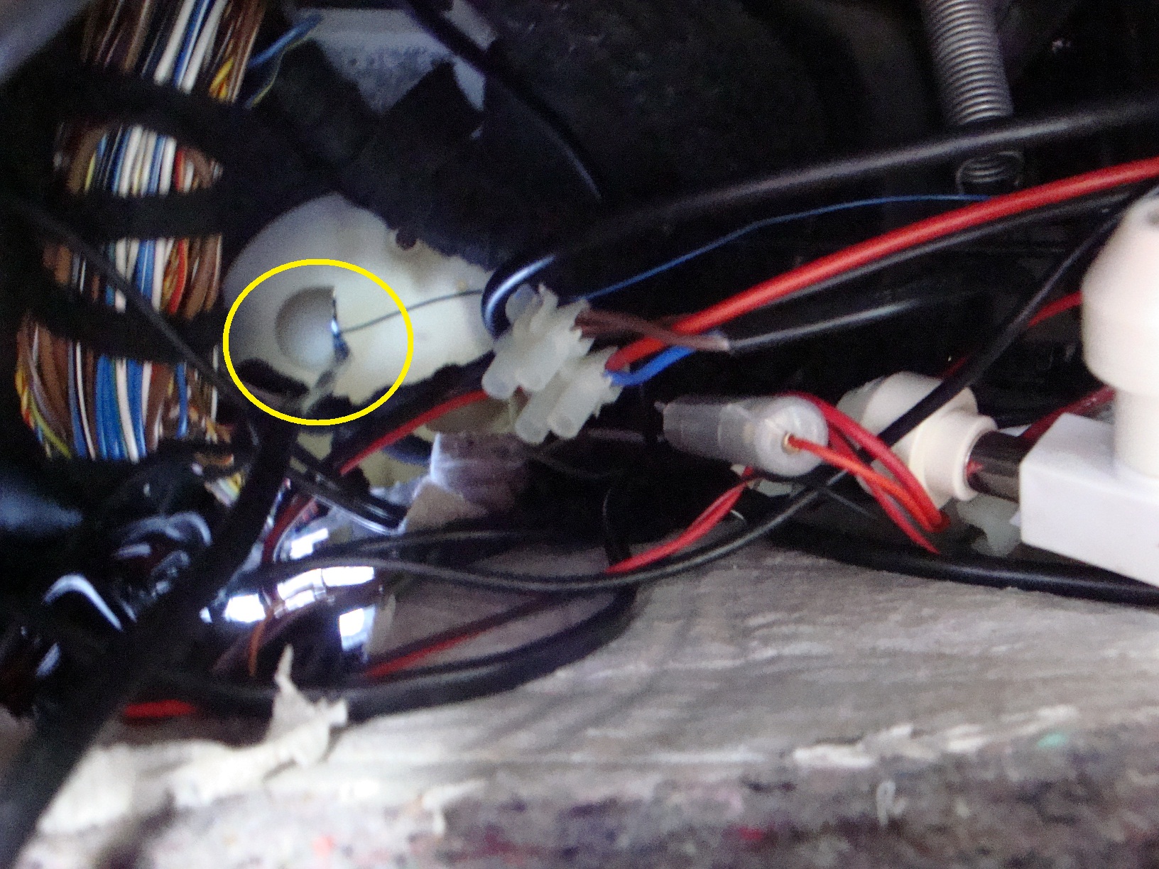

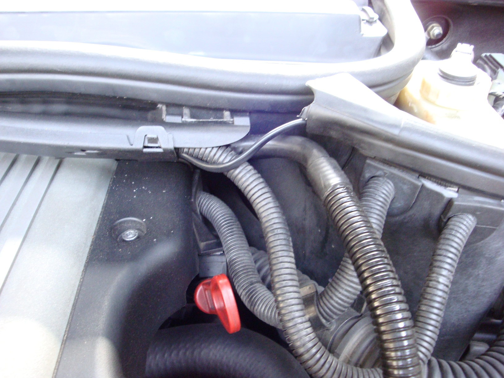

    ora aprite la scatola della ddè e togliete il cassettino portaoggetti lato guidatore, sotto il volante alla vostra sinistra e vedrete subito la luce entrare, quindi individuerete subito il foro dove passare:

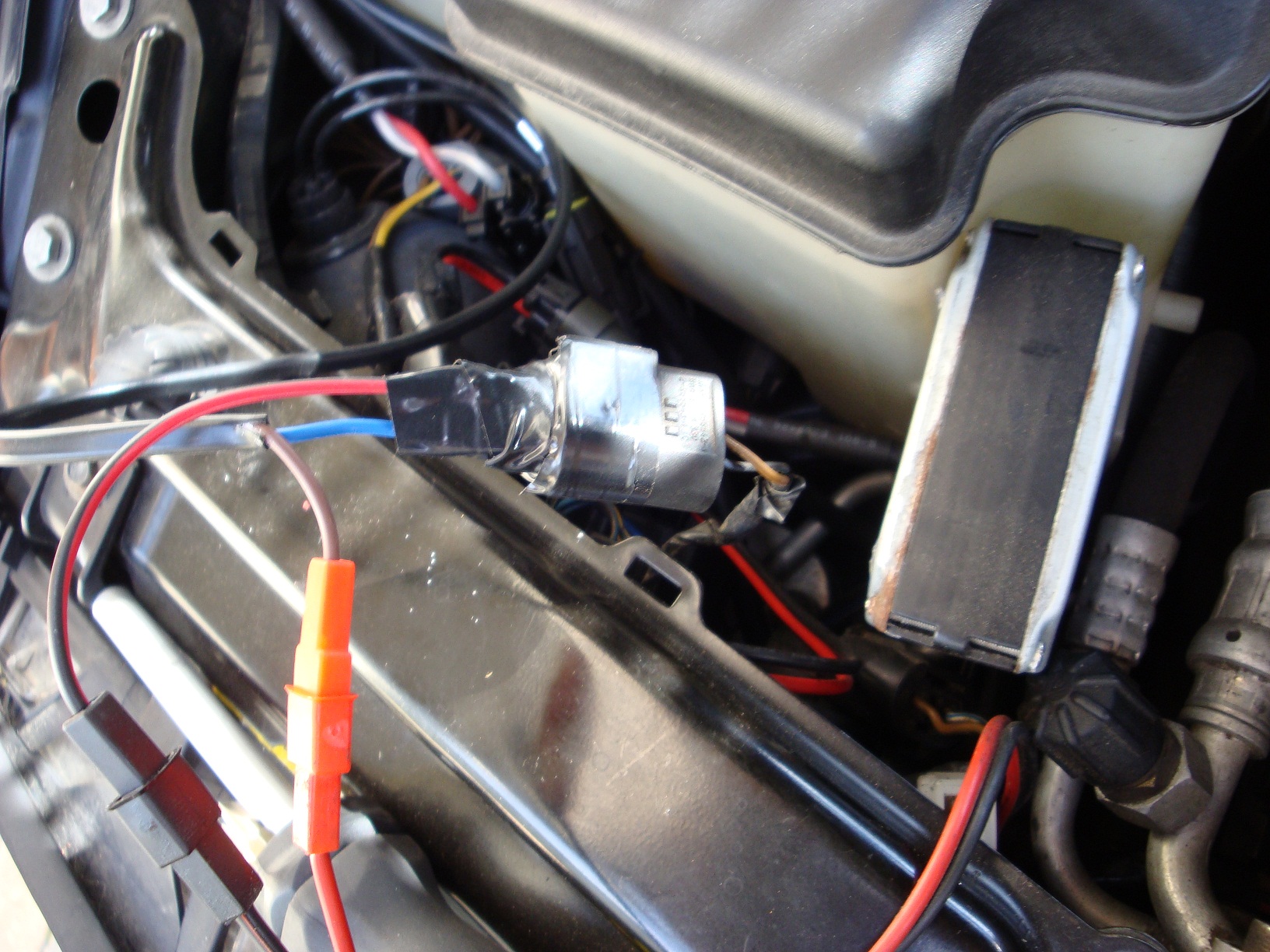

    una volta arrivati con il cavo dalla plafoniera fino in centralina non resta che collegare i 2 relè che avevamo preparato e tirare altri 2 cavi : uno per faro:
    e poi la stessa cosa per il faro lato guida:
    ora io ho usato 2 relè perche i due fari di posizione sono gestiti singolarmente dalla centralina modulo luci...quindi ho preferito usare un relè per faro in modo da non dover sovracaricare una linea della centralina...
    se avete fatto i collegamenti giusti non ci sarà bisogno di resistenze per simulare la presenza delle lampadine....
    ... a me appena acceso tutto segnava errore ad entrambi i fari ma dopo qualche secondo si è automaticamente resettato tutto... probabilmente doveva caricarsi il circuito...:mrgreen::mrgreen::mrgreen:
    Ultima modifica di un moderatore: 31 Luglio 2010
