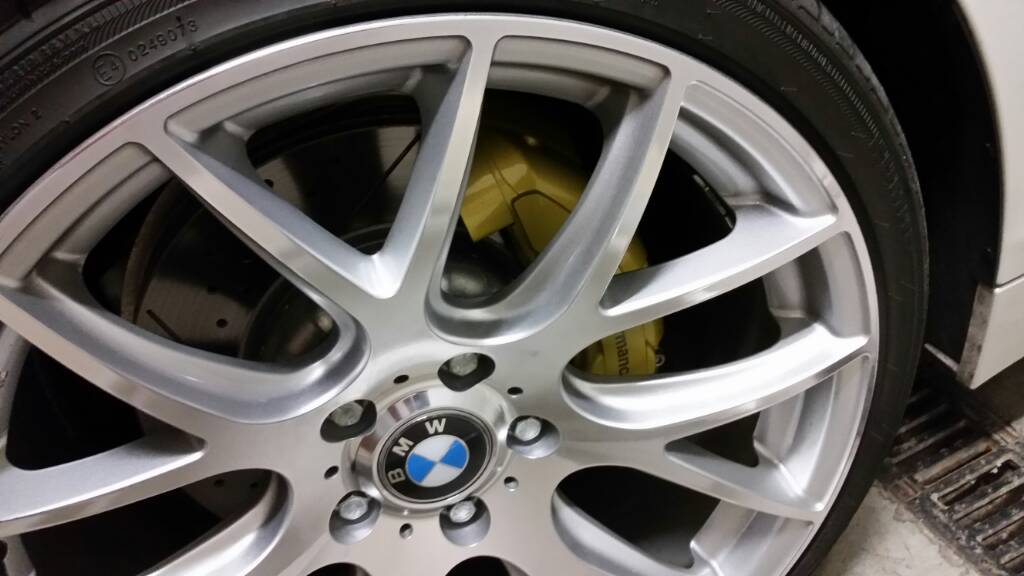

    Piccola anteprima per i più golosi!!! :D /emoticons/biggrin@2x.png 2x" width="20" height="20">

    Eccoli! Frenata paurosa! Progressiva e potente! L amico che era in macchina con me tra un po tirava una testata sul montante!
    E come al solito attendo il bel tempo per far delle foto decenti!!! Modifica stra consigliata a tutti!

    Domanda: gli attacchi sono uguali identici oppure no rispetto ai punti di fissaggio originali?
    Oltre a dischi e pinze ci sono altri pezzi nel kit?
    Le pastiglie son comprese o a parte?
    I tubi freno son gli stessi o van cambiati per attacchi diversi?
    Il codice del kit e' uno solo per tutti i modelli o ce ne sono diversi?
    Se si quale hai preso?
    Prezzo e dove?

    Allora:
    Si l'impianto è completamente plug and play, monta perfettamente senza nessun tipo di adattamento.
    Il kit è composto da; pinze, staffe, pastiglie, dischi, e parapolevere.
    Si monta con i tubi originali!
    Per quanto riguarda i codici proprio non saprei... l ho comprato da un privato che dopo averlo acquistato ha cambiato progetto!
